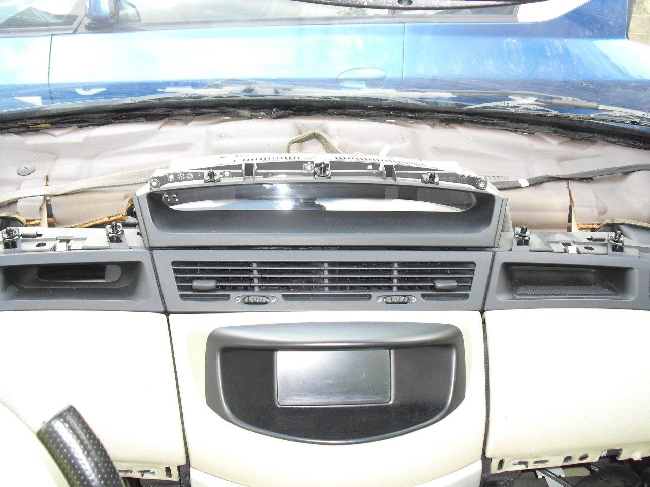

Ouverture du tdb (je ne refais pas le tuto, il existe et est très clair... Sachez seulement que l'opération est assez facile !

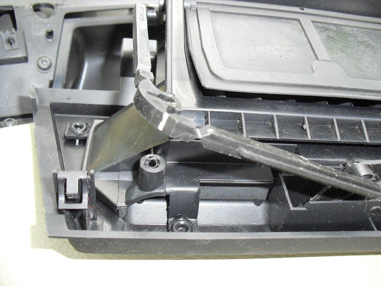

La cause de mes malheurs : l'axe plastique de la biellette de commande au centre du compas est cassé...

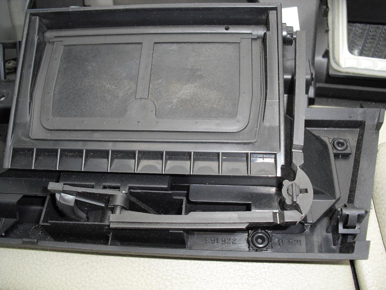

Voilà comment ça devrait être...

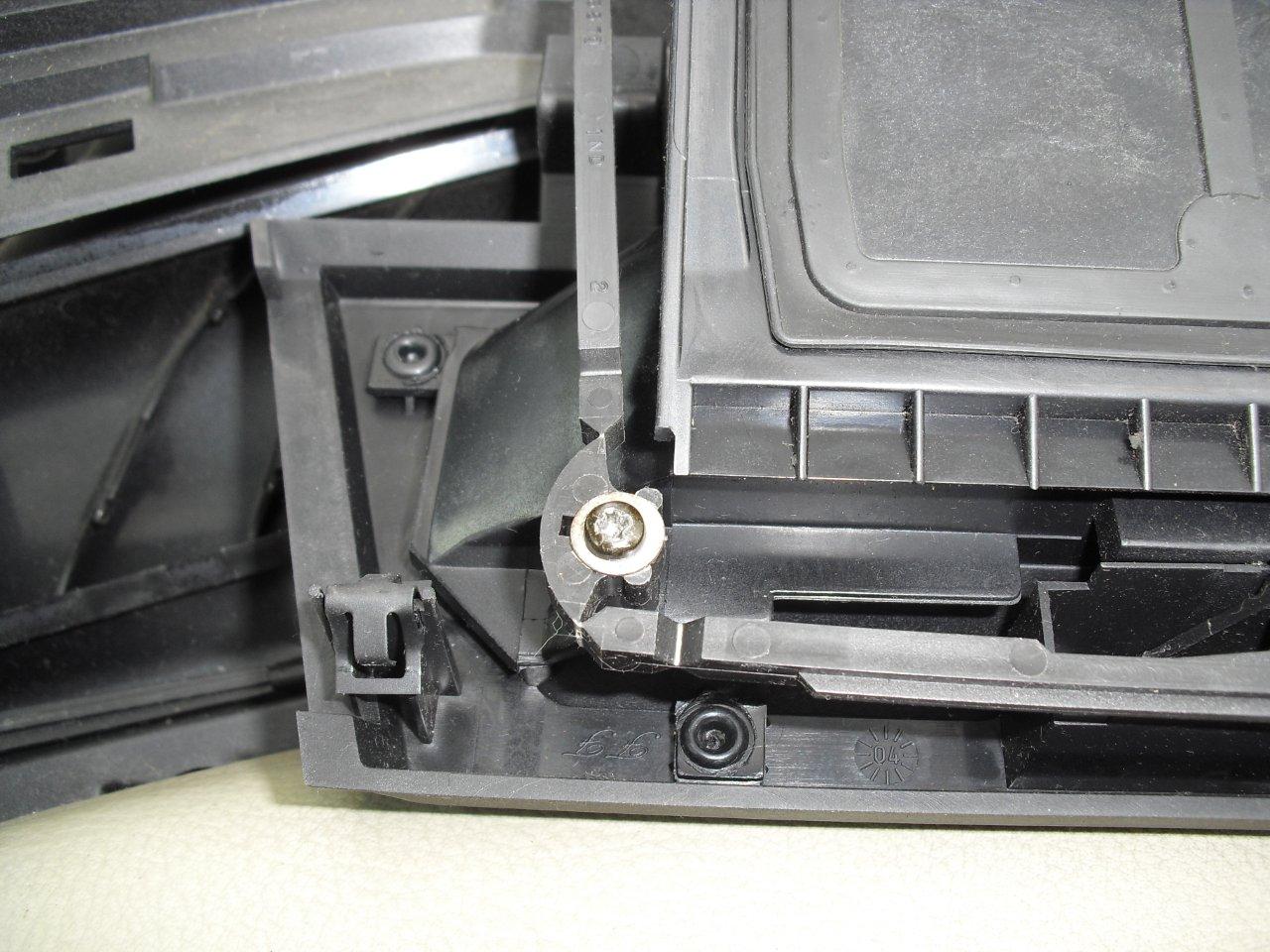

Matériel utilisé pour la réparation (merci Orignal !) : une vis type vis à plastique (HP autoradios, ...), et une rondelle...
Temps mis : démontage du tdb... on n'a pas compté (faut dire que driver78 (alias JCL, rappelez-vous : Rencontre avec un metteur en route de nos vaisseaux... est arrivé en plein milieu, qu'on a mangé, etc... pas très efficaces... :lol: )
Temps pour la réparation : au moins... 2 mn ! (et encore... le temps de chercher la bonne vis dans les tiroirs super rangés d'Orignal !)...
Et voilà, mon problème est résolu...
