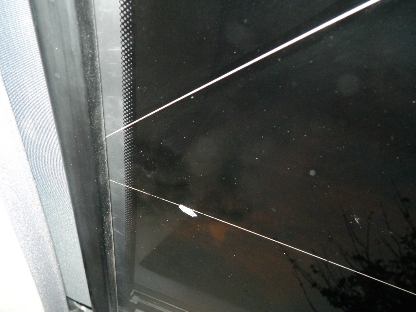

J'ai eu mon Avantime la semaine dernière, la radio ne donne rien car l'antenne est coupée au niveau de la vitre.
L'ancien proprio a essayé de le réparer avec du papier alu... :?

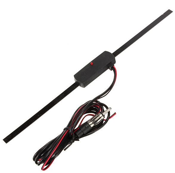

Sinon j'avais installé ça dans ma mini :
Mais ça va faire moche.

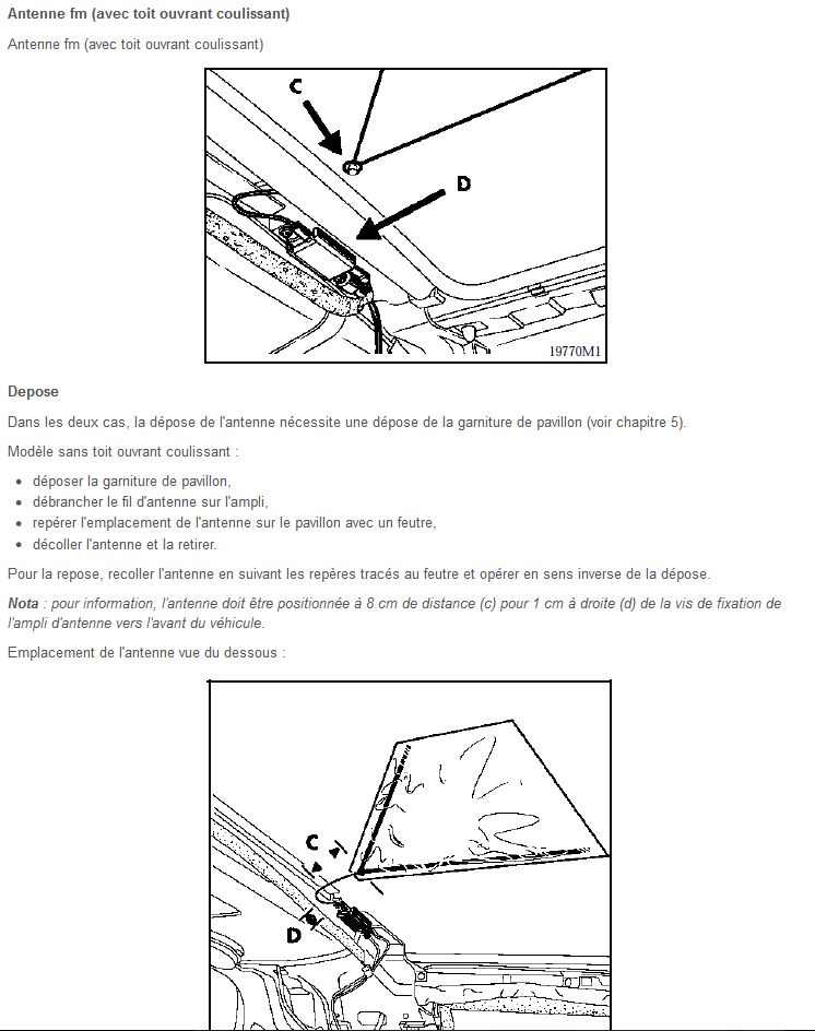

J'ai trouvé ça sur le net mais c'est pas net :lol:
On ne voit pas les connecteurs
Re: Antenne dans le toit vitré HS
effectivement, là, tu es au niveau du toit arrière sur l'amplificateur d'ondes de l'antenne.
mais il y a aussi un connecteur dans le plafonnier avant.
je pense que les connecteurs doivent être identiques.

Pour réparer ton antenne interne, il te faut déposer avec un pinceau très fin, de la laque d'argent, pour recréer la continuation du circuit. La même que pour réparer les dégivrage de lunette arrière (se trouve en centre auto). Puis revernir après séchage avec un vernis de protection.Plus de détails en 2011 en tapant : antenne sérigraphiée dans la zone recherche :wink:

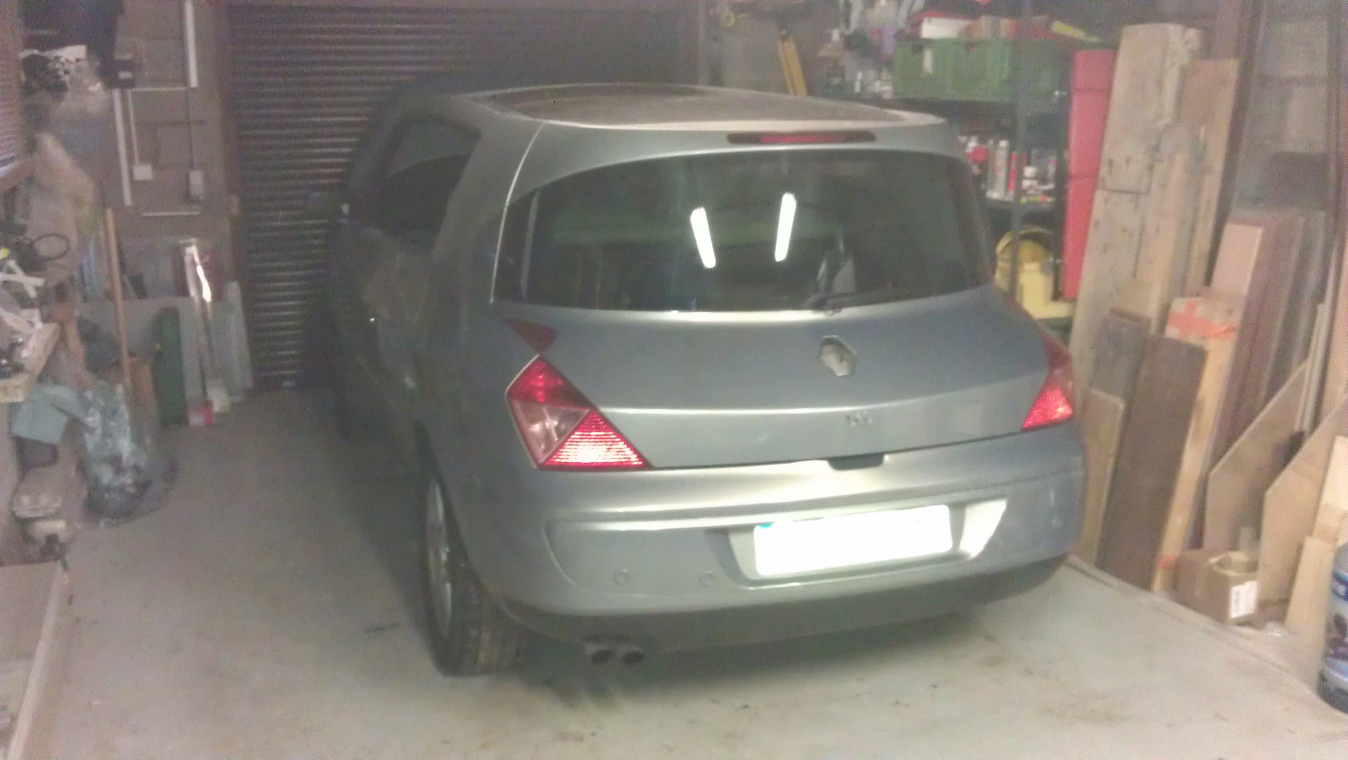

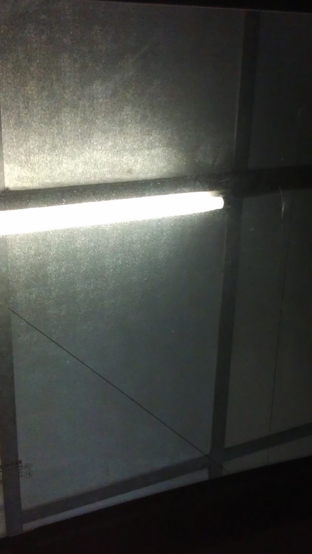

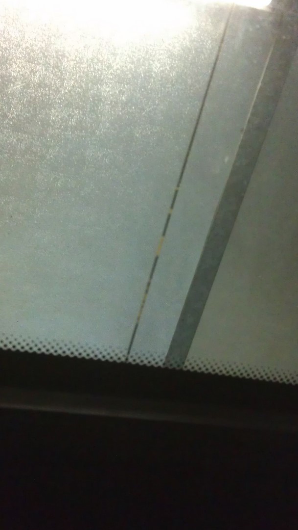

Bon bien qu'il fasse froid, j'ai rentré le Teatime après qu'il soit décongelé :

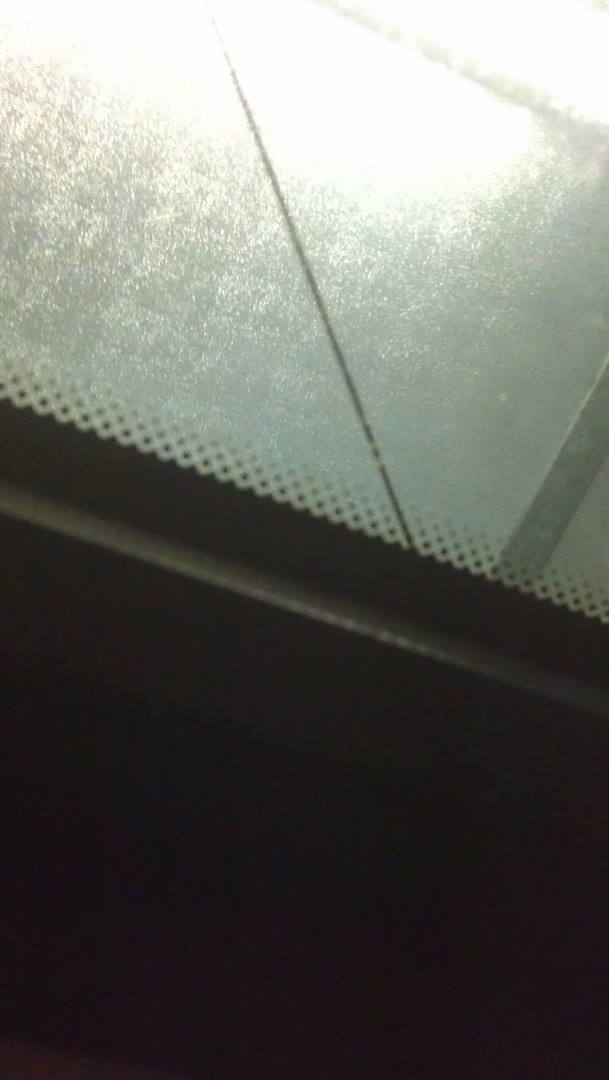

Pile poil au dessous du néon, on voit les parties qu'il manque. Oulà il en manque un paquet ! :shock:

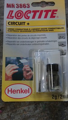

Alors j'ai acheté ça :
A appliquer en 3 couches :

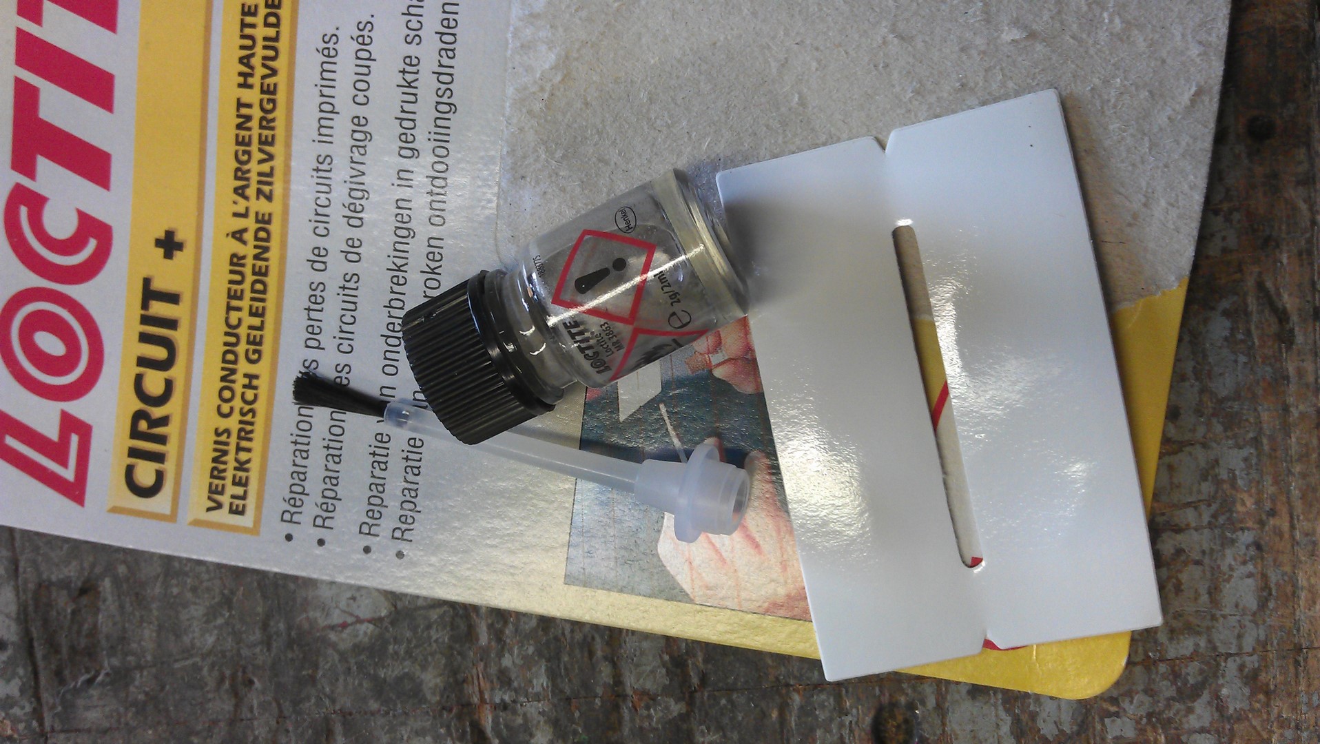

Composition du kit : Une petite bouteille de produit, un pinceau et un cache adhésif :

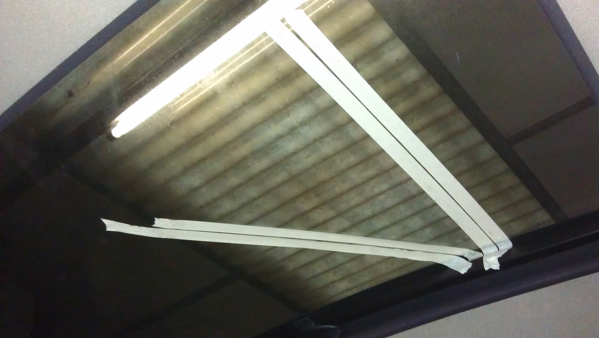

Bon je masque pour ne pas déborder :

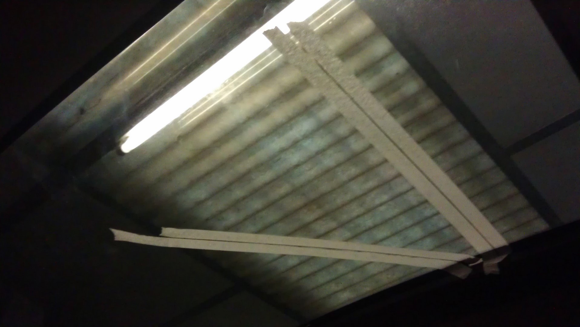

Et ben c'est très fragile, j'ai mis un peu de scotch sur l'antenne et elle est un bout est resté collé dessus. :?
Bon déjà il faut bien remuer et prendre au fond. J'ai fait plusieurs passes mais sans succès.
En regardant le cache fournis, il a une petite épaisseur. Je pense qu'il faut mettre le produit pour remplir l'ouverture et le laisser s'évaporer.
Mais impossible a faire à l'envers. Je pense que je vais passer sur une antenne extérieur :evil:
Messages : 1884
Le fait de poser l'adhésif c'est très bien, mais il faut s'écarter de qqs dixième de mm du substrat restant , de chaque coté, et juste après l'application de la laque d'argent (ne pas attendre le séchage) retirer délicatement l'adhésif, en procédant par petite portion. C'est assez fatiguant de "peindre" la tête à l'envers. Retente ta chance, sauf si plus rien ne tient de l'antenne d'origine :wink: .
