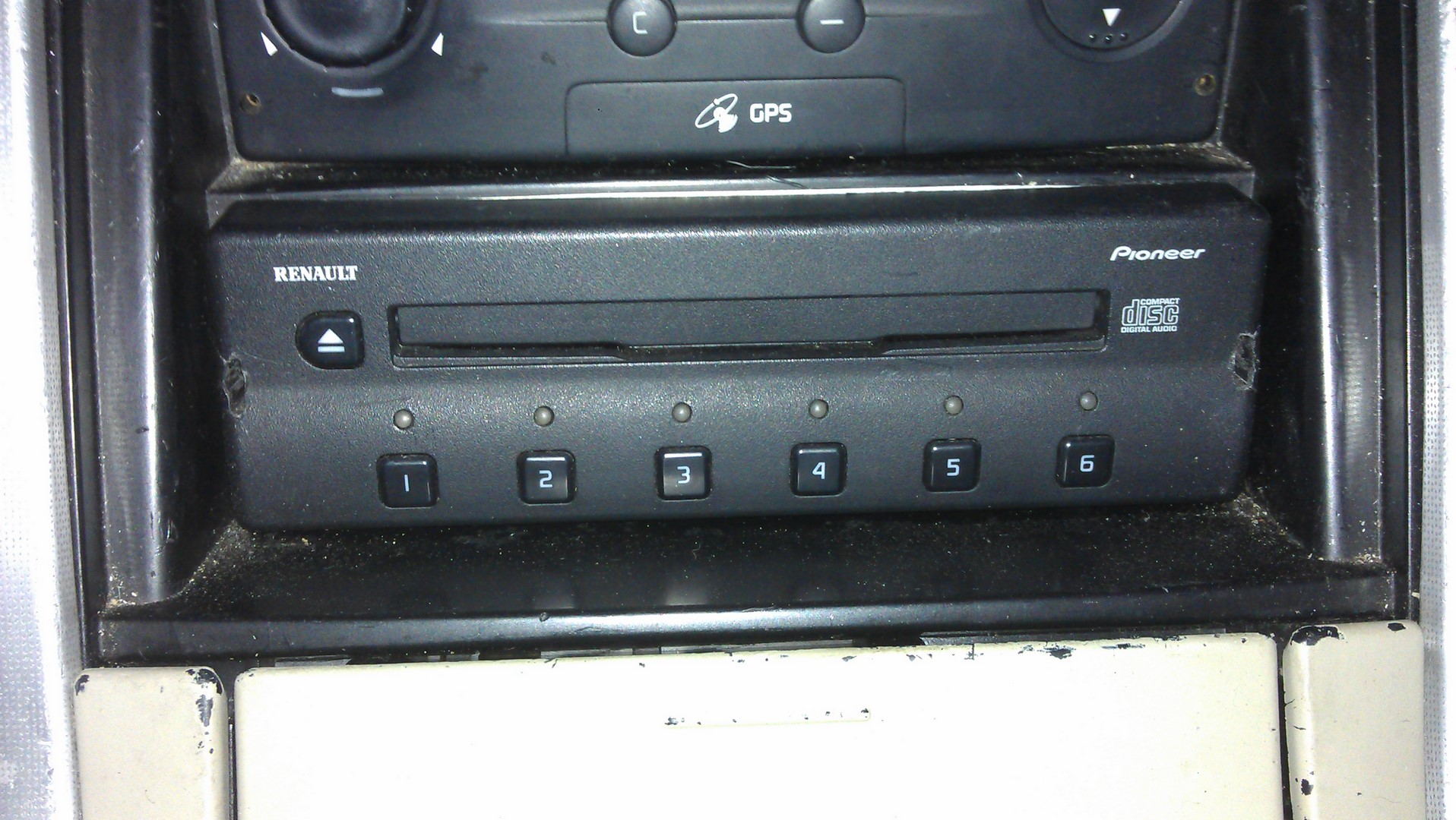

J'ai le chargeur 6CD dans la console qui sort tous les Cd mais qui refuse de les avaler.
Quand il est prêt à avaler, en mettant un CD on sent qu'il le le repousse.
J'ai du trop insister car maintenant l'autoradio est sur "OFF" :?

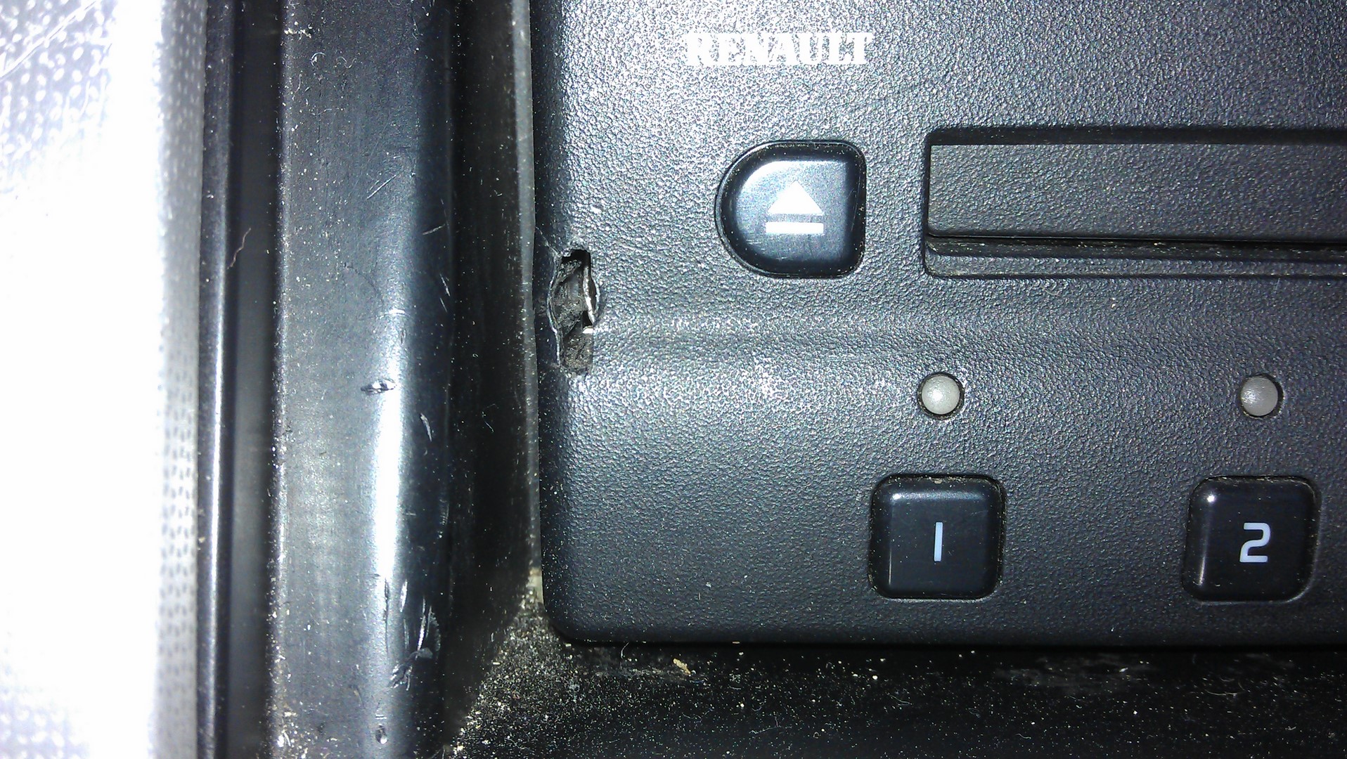

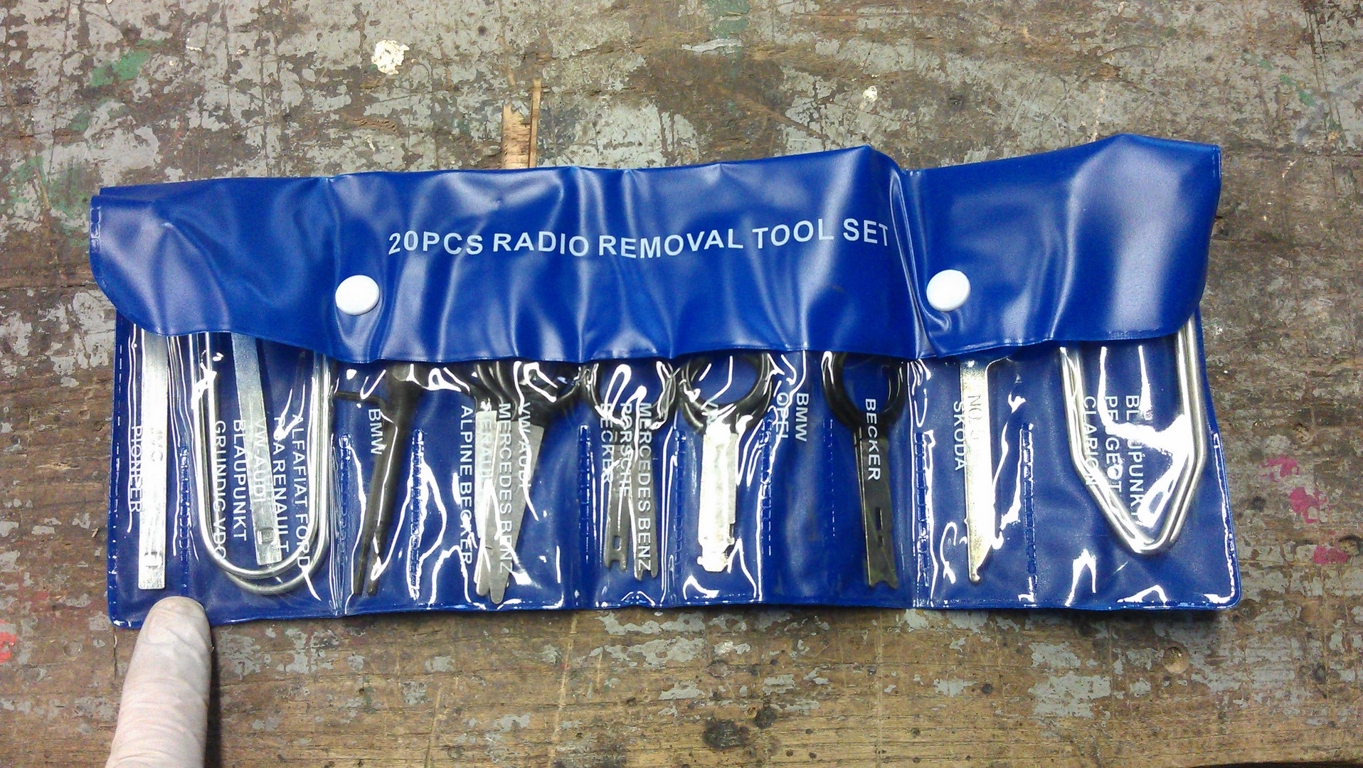

J'ai sortis les CD et j'ai acheté ce qu'il faut pour le démonter. J'ai pris un kit toutes marques à force de changer de bagnole ça va me servir :
Mais rien n'y fait. Les outils Pioneer n'accrochent pas
A priori les anciens propriétaires ont du y aller un peu fort au vu des trous arrondis.
Il y a un autre moyen pour le sortir ? Je suppose qu'il faut démonter la console.
Re: Chargeur 6 CD fait une indigestion
Effectivement, ils ont bien forcé.

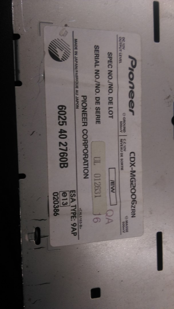

Pour info Pioneer CDX-MG2006ZRN
Au vu des forum Espace qui en parlent, ce n'est pas un modèle de fiabilité. Voir "une grosse m...." pour certains vu le prix du neuf chez Reuno.

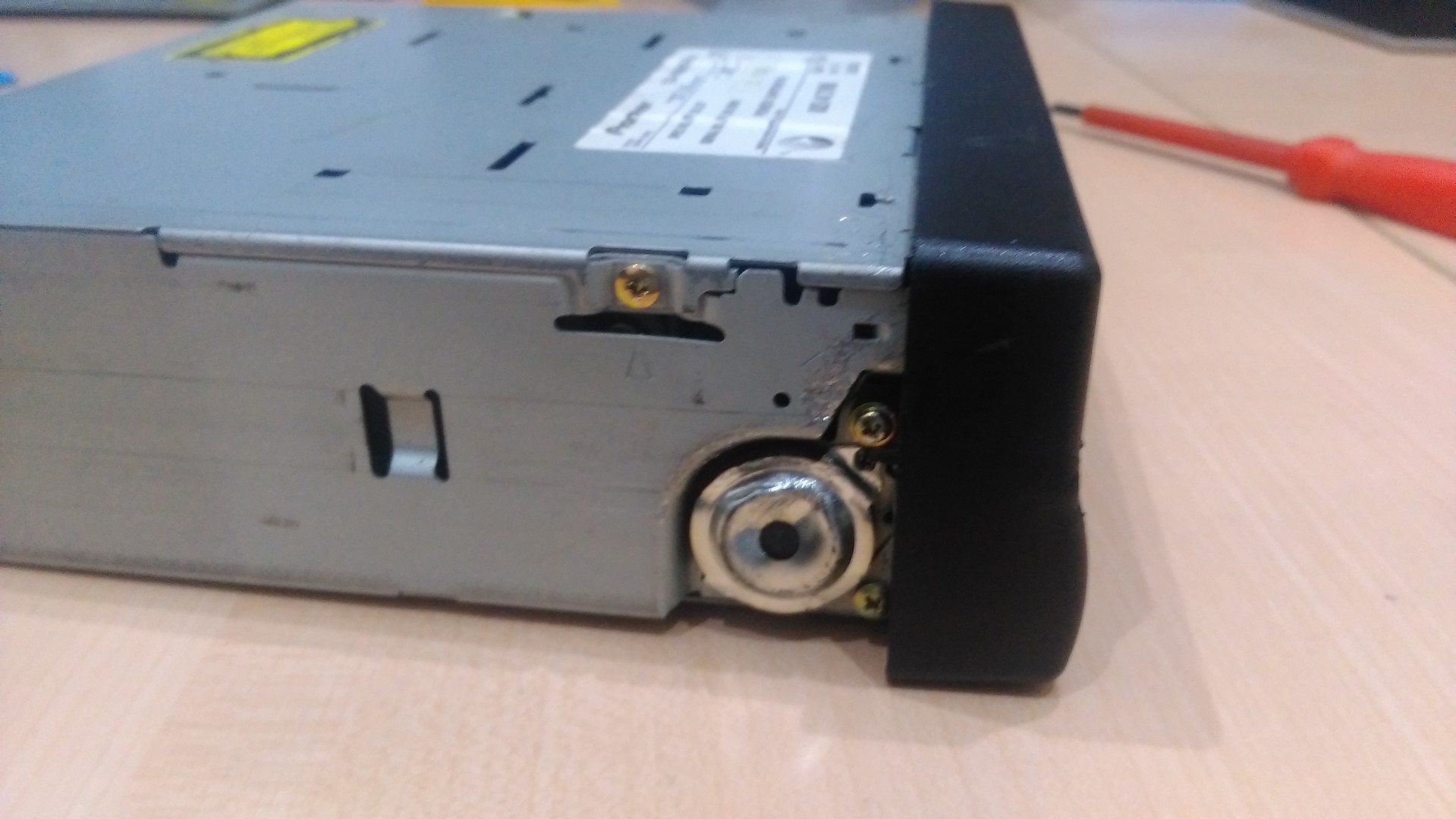

Déjà à l’extérieur, il a morflé :
Bon foutu pour foutu, a vos tournevis....

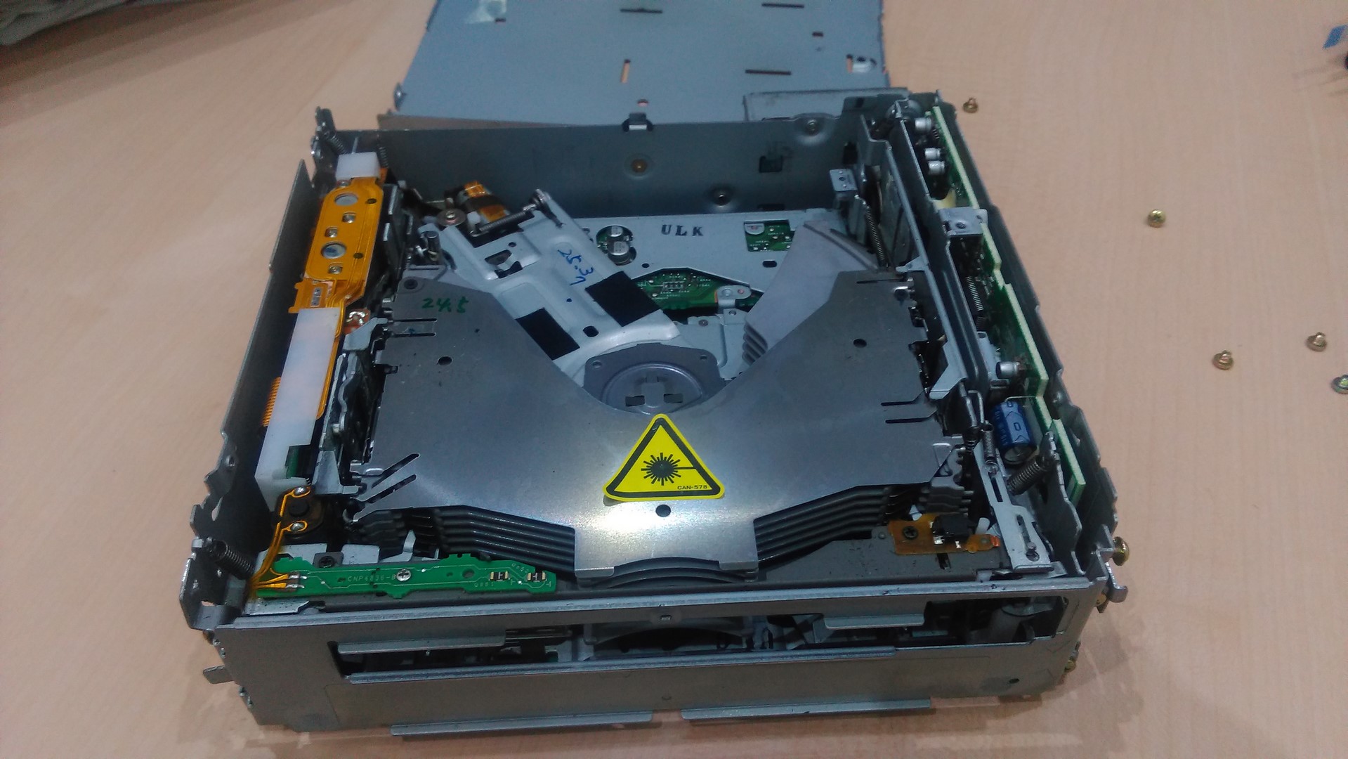

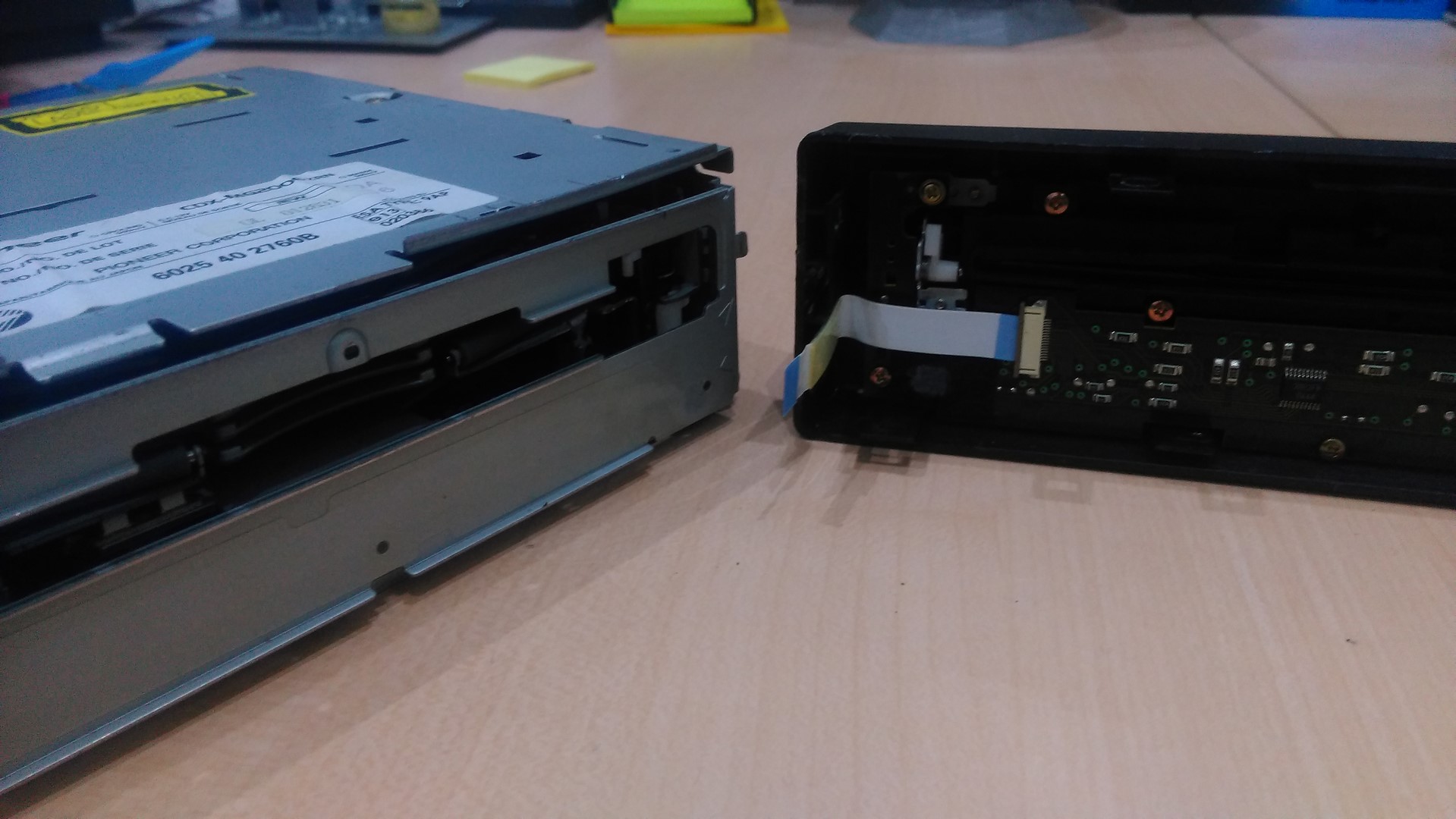

On retire une vis de chaque côté pour la façade, on la penche en avant et on la tourne vers la droite (attention à la nappe) :
Déjà la nappe est débranchée (un espoir :P )
Après une vis au dessus puis deux sur chaque flanc (repérées par un petit triangle)
Bon ben là il est mort. Il ne sert plus qu'a la déco !

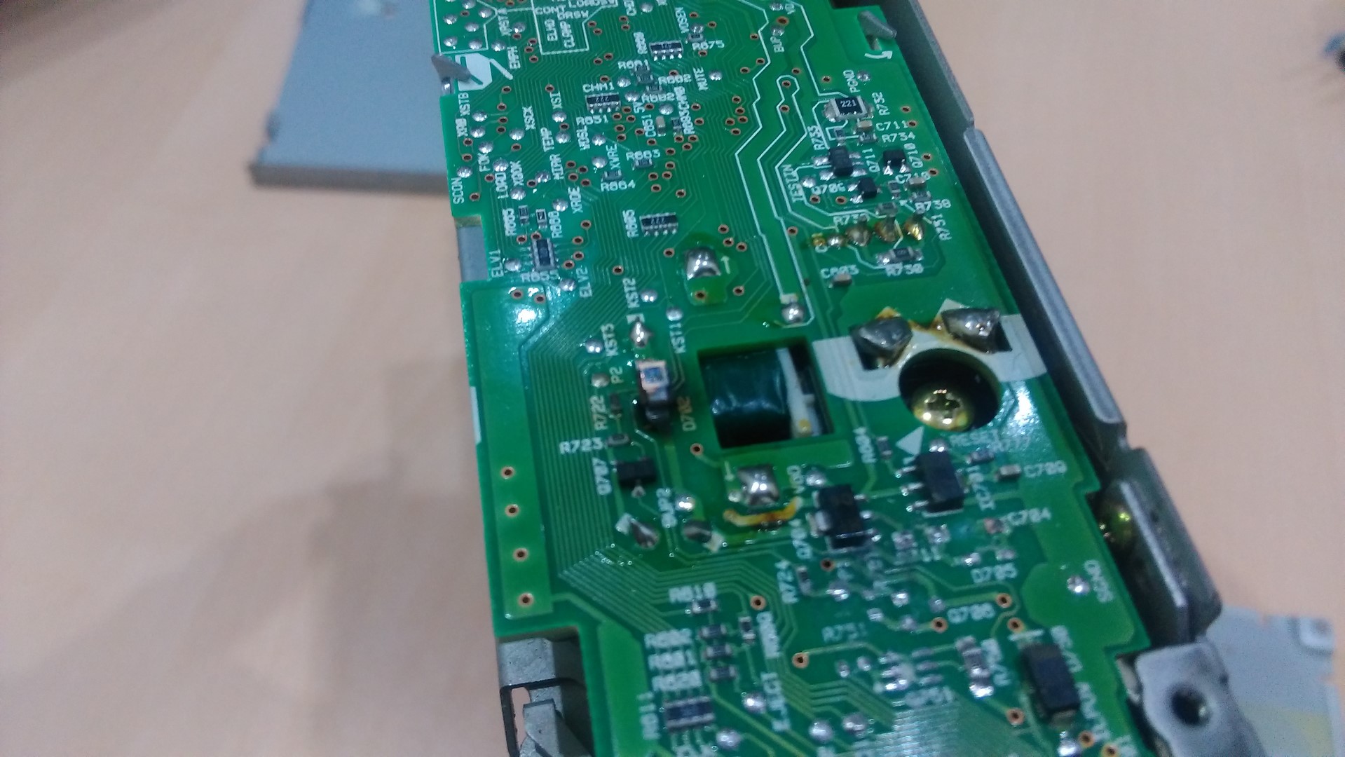

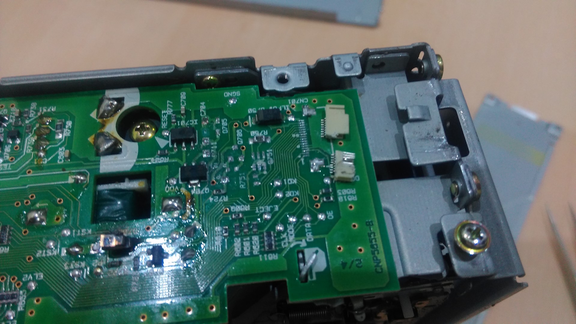

Rien de suspect, tout est en place. j'ouvre le côté pour accéder à la platine et rebranche la nappe et là :shock:
Le support de nappe est coupé en deux et dessoudé :o

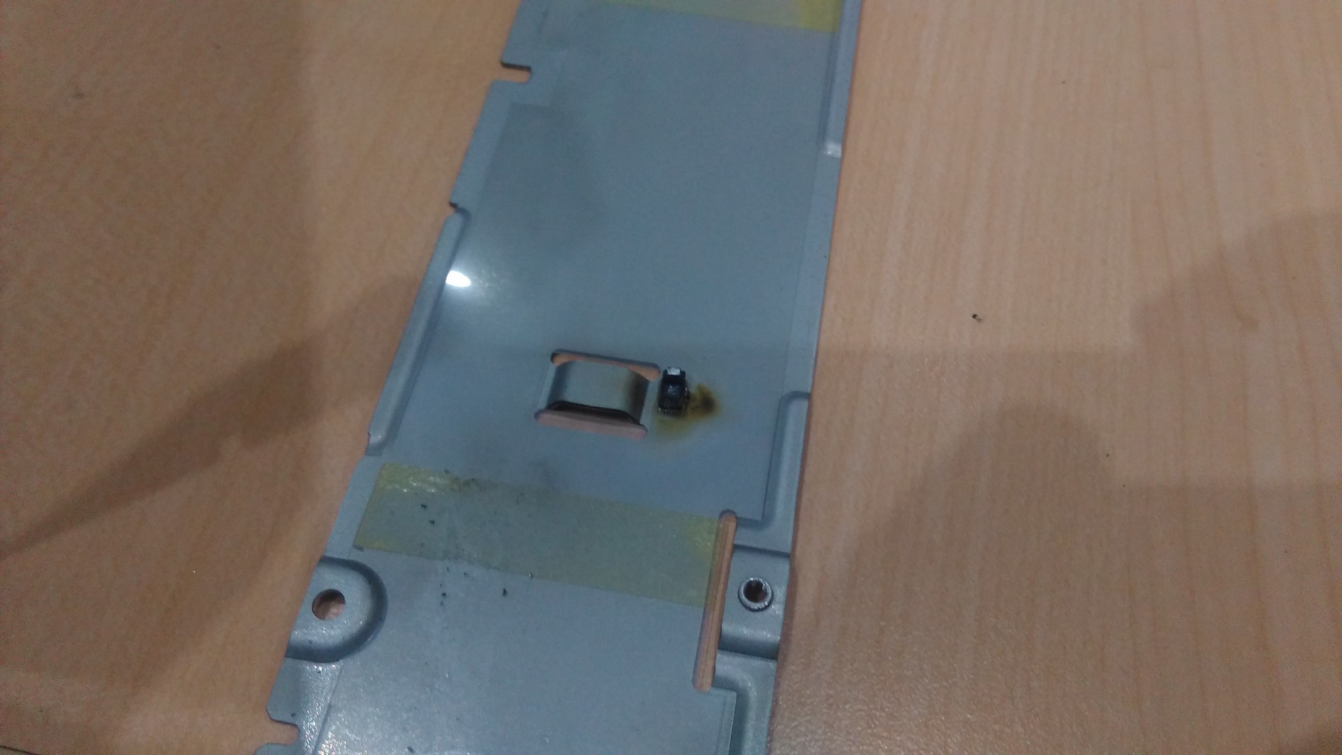

Pire, sur la plaque de protection, un composant s'y est collé. Trouvé pour l'odeur :
on voit en face le composant qui a cramé ;

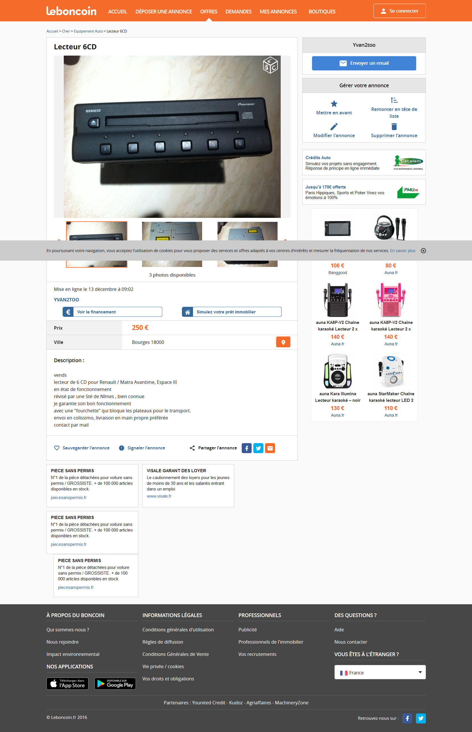

j'ai toujours un chargeur 6 cd d'origine révisé , en vente sur le bon coin , pour ceux qui cherchent
https://www.leboncoin.fr/equipement_aut ... htm?ca=7_s

Olivier18 a écrit :Bonjour à tous,
250€ le bouzin et il ne lit même pas les MP3 :roll:
Franchement, j'ai eu un 7" double DIN pour moins de 150€. C'est abuser.
