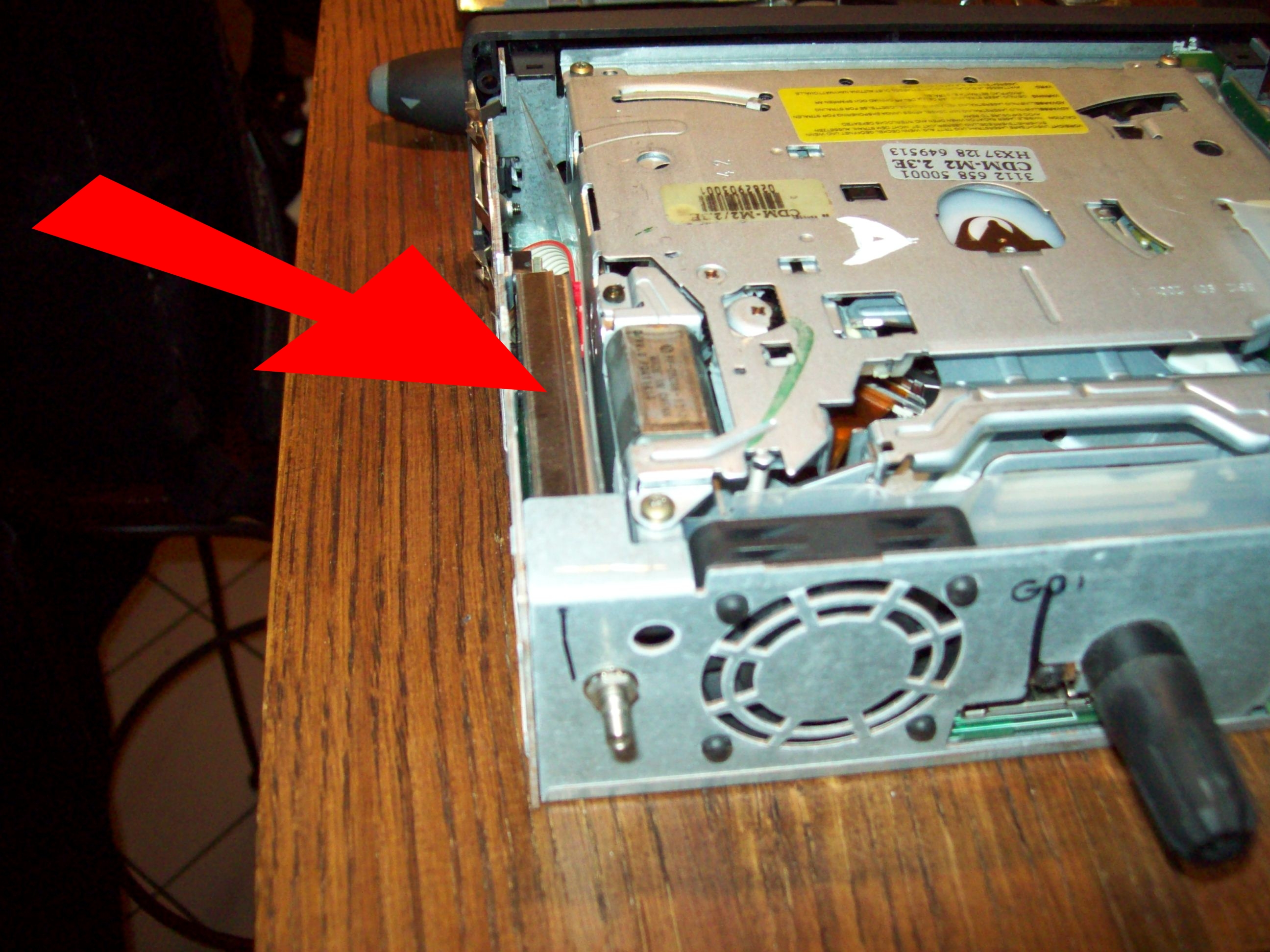

Comme j'en avais assez d'avoir un satellite rouge et un GPS qui me situait à 30 kms de ma position, et vu le manque d'enthousiasme de votre part (aucune réponse !), je me suis décidé à démonté mon ancien lecteur (celui qui était désespérément amnésique) et d'en faire un avec deux, quitte à ne plus rien avoir du tout et à installer un Pn6000.
Pour commencer j'ai démonté le module qui se situe derrière la prise de l’antenne SMB et non pas SMD (Cf photo) sur l’amnésique et l’ai mis sur celui au satellite rouge.
Je branche, je fais une réinitialisation et… tout marche : satellite vert, mémoires OK, le tout avec une mise à jour 2011 de la cartographie… la classe. C’est pas si mal que ça un Carminat quand ça marche ! J’avais presque oublié !
Ce n'était pas un problème d'antenne.
Donc gardez vos anciens lecteurs défectueux, même si les références sont différentes (références du lecteur et des pièces), le tout semble compatible.
