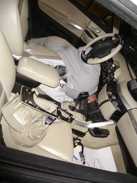

Depuis quelques mois, lorsque je conduisait ou que je démarrais,
l'autoradio ainsi que la climatisation s'allumaient aléatoirement.
En effet, on faut contact dans le barillet du neiman générait ce fonctionnement aléatoire .
Voilà les photos de l'opération ;)

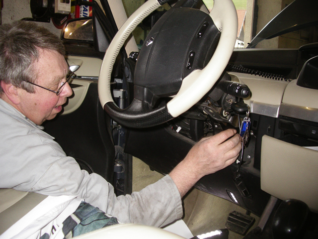

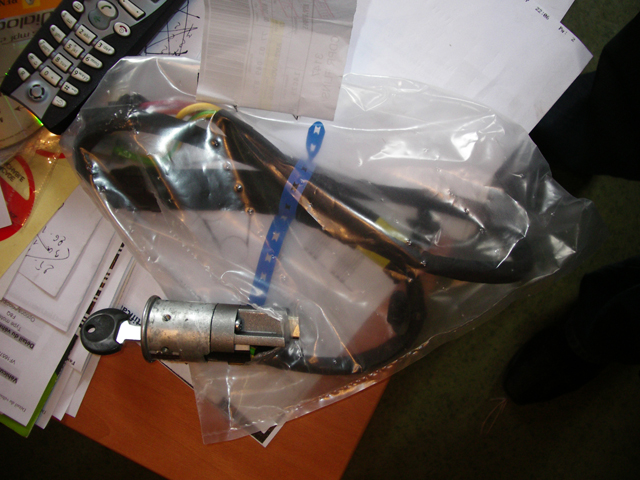

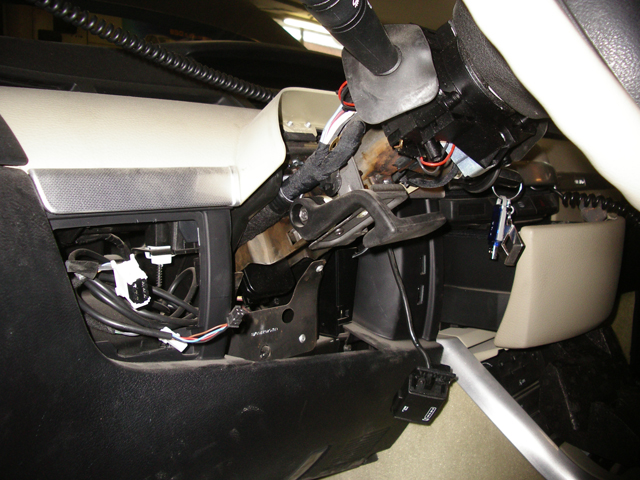

Re: Echange Barillet / Neimann
Simplement l'échange ne nécessite pas l'utilisation de la CLIP (diag).
Par contre, il faut prendre un peu de temps car c'est assez long à changer (environ 2 heures).
Petite précision, lors du démontage, je vous conseil de démonter les baguettes aluminium
et sachez que contrairement à moi , il n'y a pas de nécessité de démonter la décoration en cuir (en dessous du volant)
Par contre il faut démonter la décoration autour de la console de boite de vitesse pour pouvoir enlever la moquette verticale à droite des jambes du conducteur.
(le neiman étant connecté tout en bas :? )
