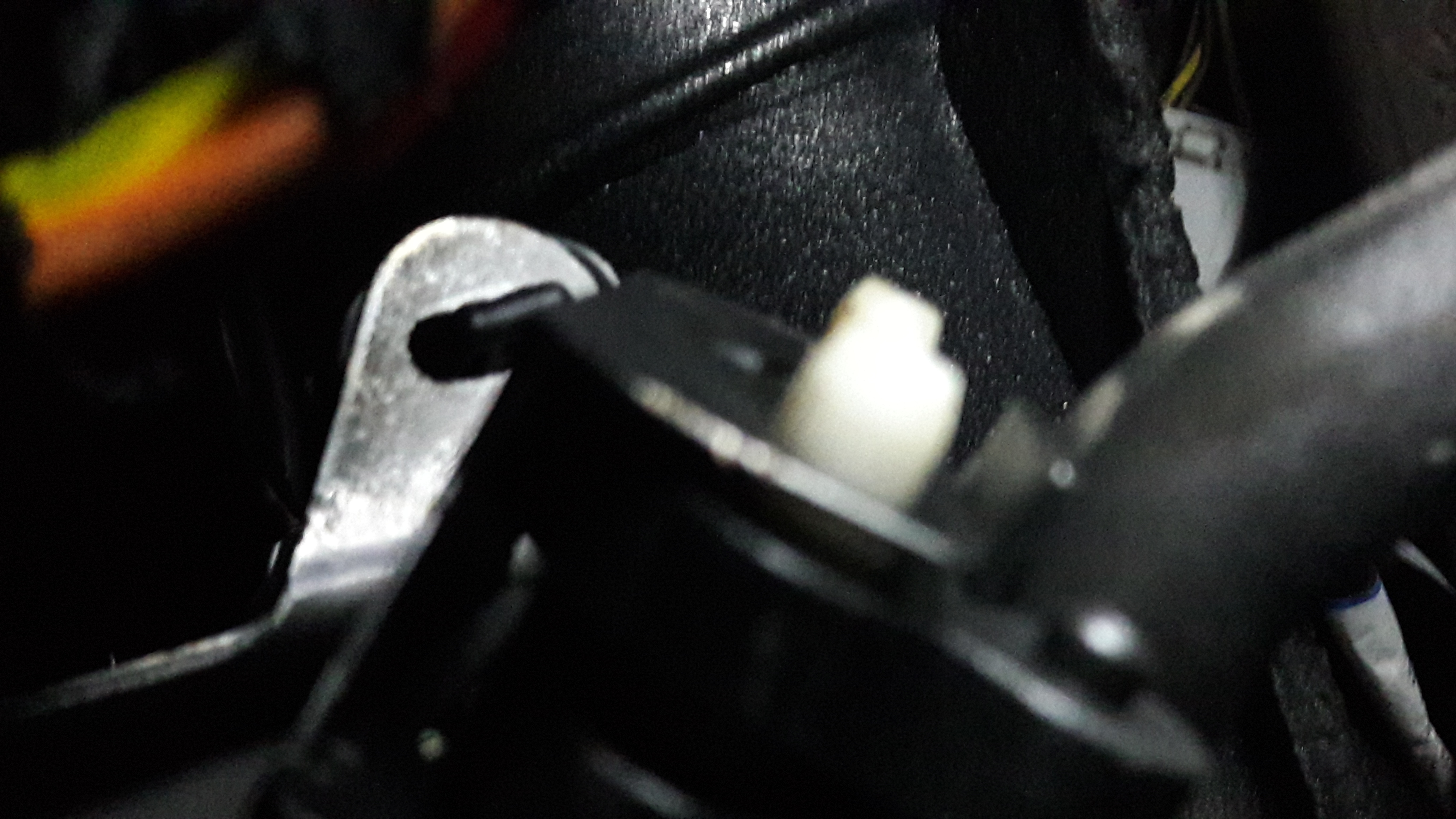

Voilà tout est OK :mrgreen:
Re: Fusible f45 hs ( faux contact colonne direction)
On voit sur la photo prise sous la planche de bord , les fils sans leur gaine noire ( coupée par les va et vient de la plaque metallique de la colonne de direction ).
On voit les points d'amorçage sur la tranche de la plaque ( les points blancs sur la tranche).
D'après toi Dan, cela mérite l'investigation pour la vérification (voir le rajout d'une gaine à cet endroit) ou c'est, comme cela arrive de temps en temps : pas de chance sur ce coup là :?: . Car cela jette un froid si cela arrive loin de la base :!: :shock: .
Je pense qu'une vérification sans rien démonter est
Une chose à faire et facilement faisable
Il suffit de repérer la pièce brillante sur la colonne de direction de la photo précédente avec la main et vérifier que les câbles en sont éloignés.
