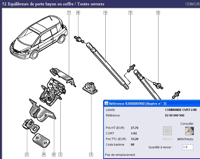

Je crois que mon bouton du coffre déconne, il me l'avait déjà fait une fois, mais là, impossible d'ouvrir le coffre.... :cry:
Quelqu'un a déjà ouvert de l'intérieur ?
J'ai trouvé le bouton d'occase ou neuf, c'est le 82 00 000 900.
Si vous avez une solution pour ouvrir.... :wink: Je pourrais toujours voir ce qui déconne.

Est ce que la référence du bouton Avantime est la même que sur d'autres autos ?
Jaguar X-Type Executive 3.0 V6 24v - 2004 - 165000 kms
Avatar du membre
Messages : 6831
@ Pb ouverture de coffre (Ouverture de l'interieur)
Message par brio77 » 11 mai 2015, 14:44
C'est le même sur la laguna break qui a la lunette arrière qui s'ouvre...
Tu tapes la réf sur google et tu vas voir que la laguna sort plus souvent que l'AVANTIME :mrgreen:

Et il faut trouver le modèle avec lunette arrière ouvrante, peut-être que c'est le même sur les Scénic 1 avec lunette arrière ouvrante....
f1team57
Messages : 140
Enregistré le : 03 mars 2015, 20:41
Message par f1team57 » 14 mai 2015, 11:35
Je confirme pièces montés sur les scenic 1 /laguna 2 Estate / Espace 4 , bouton qui sert pour ouvrir les lunettes du coffre.
