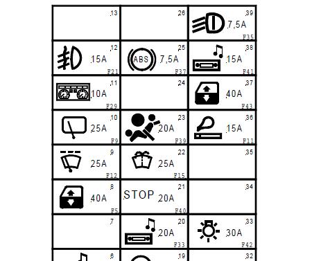

En fonction du numero du cablage situé dans la boite fusible: nt 8204 par exemple pour dci
mais ca doit pas etre different pour les autes sur ce point . :wink:
Fusible F5 40 A dans boite fusible coté passager (pour ce qui concerne les mouvements des retros)

Message par Alex34 » 09 avr. 2012, 15:59
bon ben c'est le fusible des fenêtres et des vitres !
0,3 avec ; 0.02 sans !
retour chez le carrossier qui a fait le chgt de rétro

Tu confirmes que c'est bien ce fusible pour les rétros.
Débranches le connecteur sous la commande des rétros sur console centrale.
Regardes si tu as le même résultat.
Je me suis méfiant des schémas auto qui sont parfois complexes à comprendre (pour être sur que c'est les rétros).
As-tu récupéré les anciennes pièces aux garages ? (Pour l'hôpital AP) :arrow:
pour le fusible il s'agit de celui des lèves vitres.
pour les pièces c'est ma femme qui est allée récupérer la voiture et je ne lui avais pas dit de récupérer les pièces ...
