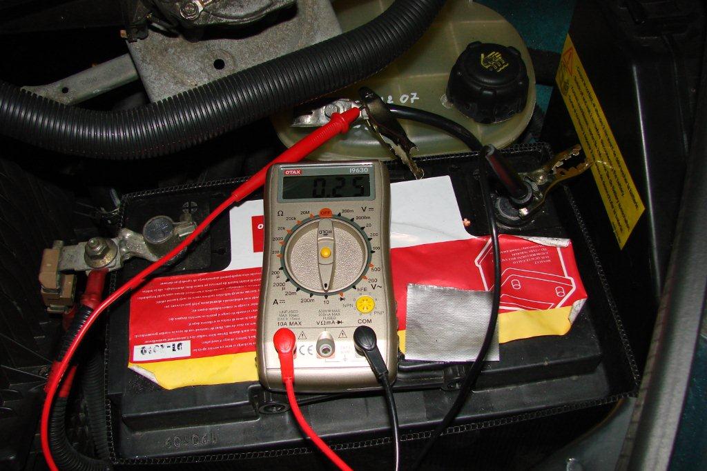

Peut on mesurer l'ampérage d'une batterie avec un multimètre comme le mien ? (en photo plus haut)
Messages : 4351
Re: consommation de courant
Message par MaitreTI » 14 août 2010, 19:12
vjp a écrit :Peut on mesurer l'ampérage d'une batterie avec un multimètre comme le mien ? (en photo plus haut)
donne plutot la refernce, j vois pas de photo moi ...

Message par vjp » 15 août 2010, 11:22
vjp
Messages : 153
Localisation : Nantes
Message par vjp » 15 août 2010, 11:23

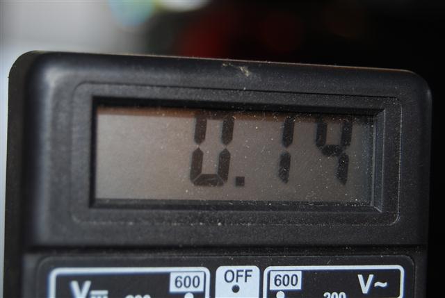

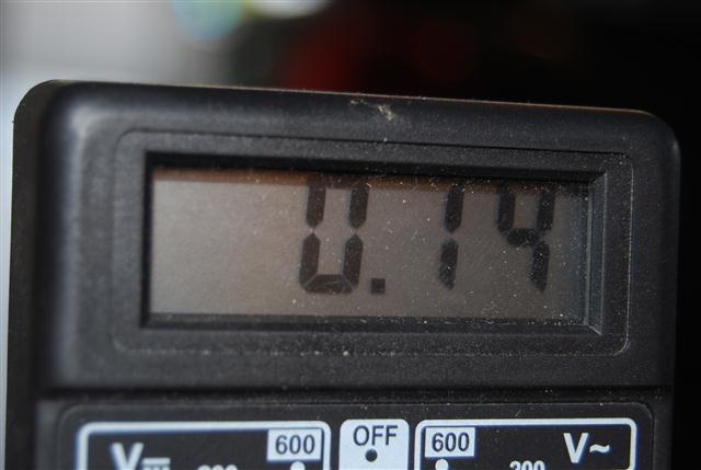

Du coup ca m'a donné envie de rechercher la source de mon pb de courant de fuite et j'en ai profité pour vérifier les valeurs.
Toujours 0,15A mais je précise que cela arrive après l'extinction des plafonniers.
J'ouvre la porte conducteur, les plafonniers s'allument : 2,15A
Les plafonniers s'eteignent après la tempo : 0,15A (entre 0,13 et 0,16 très précisément)
Voir Photo :!:
Par contre, voiture verrouillée (avec témoin de verrou sur tdb et avec voyant clignotant de l'anti démarrage) => 0,004A
Il faut vérifier que ton 0,15A est dans les mêmes conditions que les miennes.
Valeur après extinction des plafonniers
Messages : 4351
Message par MaitreTI » 15 août 2010, 20:41
voilà qui est précis ;)

OASIS a écrit :Du coup ca m'a donné envie de rechercher la source de mon pb de courant de fuite et j'en ai profité pour vérifier les valeurs.
Voir Photo :!:
Et bien justement non, pour moi cette valeur de 0.15 est obtenue après le verrouillage des portes. :cry: (o.25 avant fermeture) et cette conso descend a 0.02 si j'enlève le fusible qui se trouve sur la ligne de l'éclairage de la voiture. (phare codes etc..)
Dernière modification par vjp le 15 août 2010, 23:21, modifié 1 fois.
