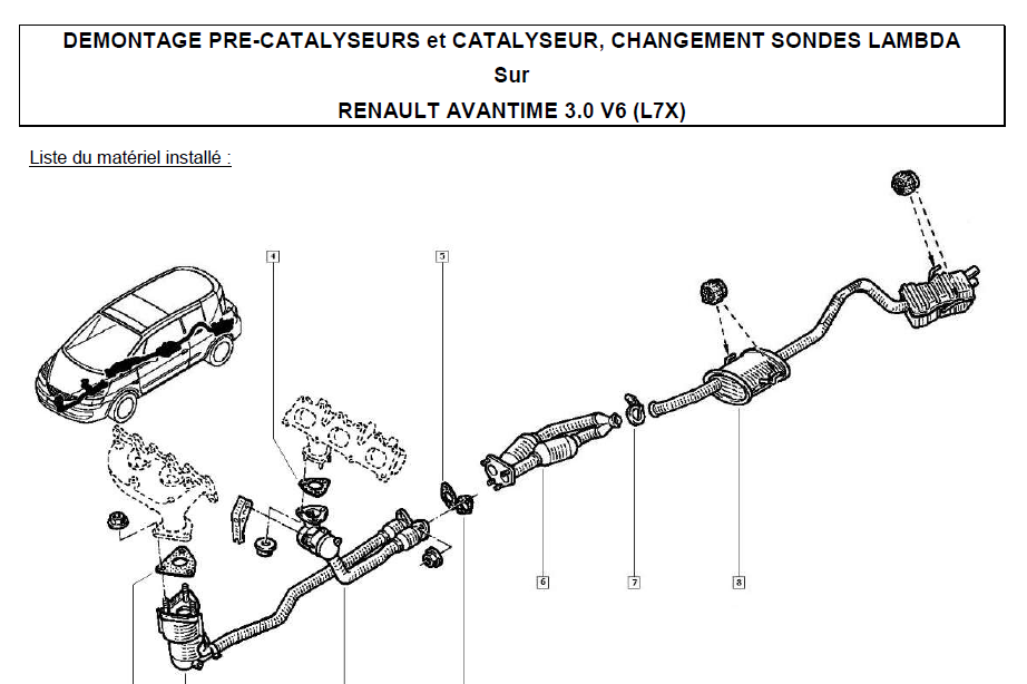

Voici une petite fiche élaborée lors de la dépose de ma ligne échappement pour fabrication de la ligne INOX...
Le plus long, c'est d'en venir à bout avec les boulons collés par la rouille... La première fois, j'ai dû disquer...
Si vous êtes amenés à faire de même, il vous faudra acheter :
  • Écrou de fixation réf. 77 03 034 303 (1,40€ HT dans le réseau en juillet 2012)
  • Goujon réf. 82 00 070 652 (4,56€ HT dans le réseau en juillet 2012)

Très beau schéma, ça va mettre bien utile. Merci.

Comme je vais bientôt y passer et que c'est bien rouillé pouvez vous me donner la taille des gougeons entre collecteur et précata AV et AR
je pense que c'est du M6 en 35 mm mais je ne suis pas sur.
@ + Erik
Re: [Fiche:6] Dépose Pré-Catalyseurs et Catalyseur Échappement
Désolé, je ne sais pas te répondre, je n’ai plus de quoi vérifier...
terasaka
Messages : 451
Localisation : 82
Message par terasaka »
Sur Dialogys,
Il est indiqué M_ pour les écrous donc je pense que c'est du M8.
Erik
C'est du M6 avec des écrous cuivré de 10 (cote sur plat) au lieu de 13.
