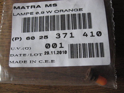

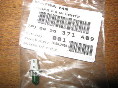

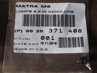

Re: @ Témoin de condamnation des portes ( ampoule grillée)
Voila les images... :wink:
