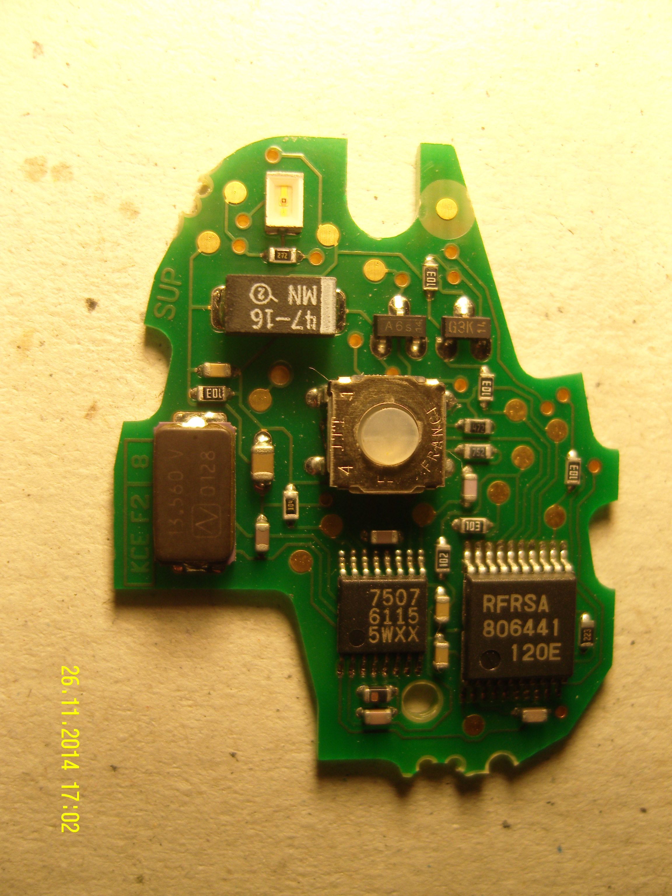

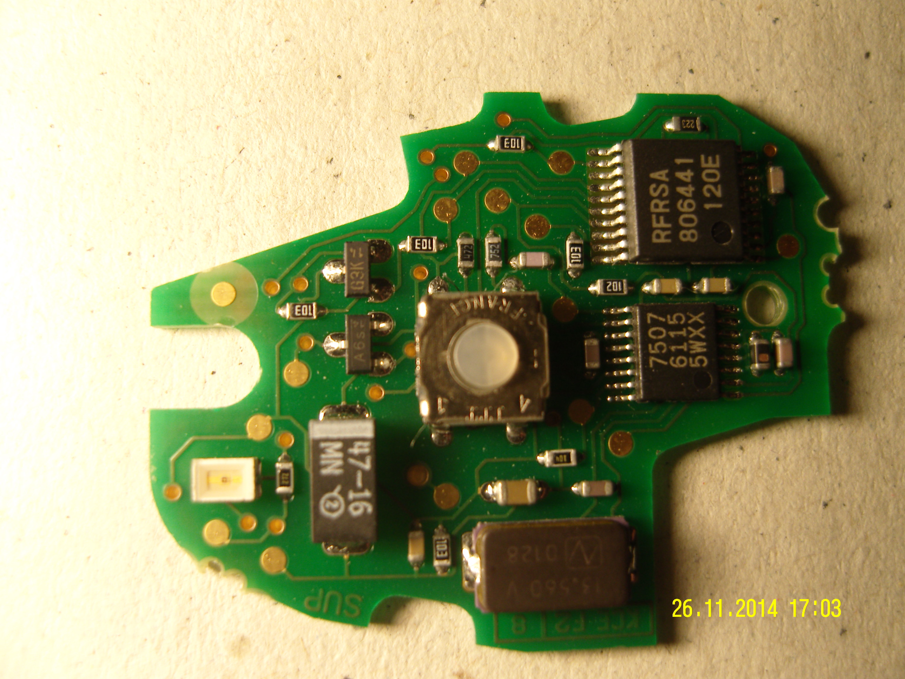

Messages : 1452
Enregistré le : 04 janv. 2010, 11:27
Re: [Fiche:69] Réfection de clés suite à perte.
Message par ag17 » 17 mai 2017, 12:26
Toutes mes recherches sur ce PLL, et les différents dépanneurs consultés :!:, ont échoués :shock: , reste pour l'instant seulement, la récup sur un ci de commande trouvé en casse, si il est pas déjà fatigué :cry: :arrow:
Avatar du membre
Messages : 2040
Enregistré le : 04 févr. 2008, 15:20
Localisation : FRANCE - (78) - Yvelines - Poissy
Message par yenyen92 » 17 mai 2017, 18:15
j'arrive pas à trouver l'info sur le forum, mais c'est quoi le PLL exactement ? auriez vous une photo ?
Jaguar X-Type Executive 3.0 V6 24v - 2004 - 165000 kms
Messages : 1452
Message par ag17 » 17 mai 2017, 18:53
Le PLL se trouve sur le circuit imprimé (vert) qui est dans le plip, c'est un circuit intégré à boucle de verrouillage de phase asservie. Les deux composants fragiles et vieillissants, le 7507 et le RFRSA
Les chinois peuvent en fournir par caisses mini de 100000, en livraison par mois :roll: , je n'ai pas les moyens :mrgreen:
