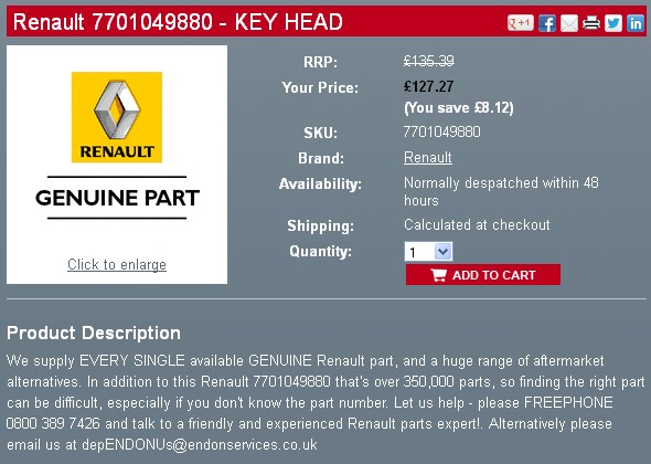

C'est pourtant apparemment le cas, référence 7701049880 fabriquée au Japon, en rupture chez Renault. A confirmer par le concessionnaire de Alphomega, mais à savoir : deux concessionnaires ont contacté l'Amicale après que Renault et Matra leur aient annoncé cette rupture de stock.
A savoir aussi, ce site anglais a référencé cette pièce : http://www.allcarpartsfast.co.uk/search ... 0&x=35&y=3

Allcarpartsfast : envoie une clé d'origine vierge à faire programmer par Renault
Clé avec transpondeur et AVEC télécommande
Image ("Genuine Part", c'est bien pièce d'origine ?)
