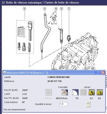

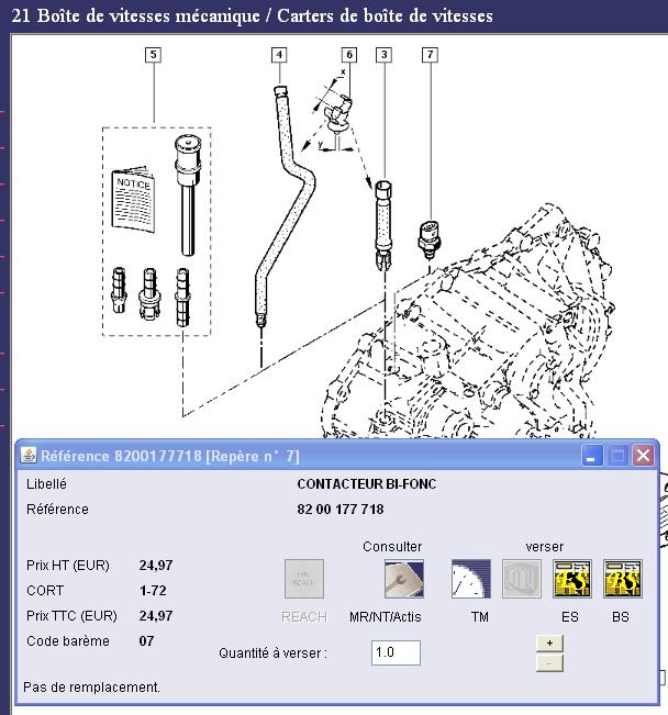

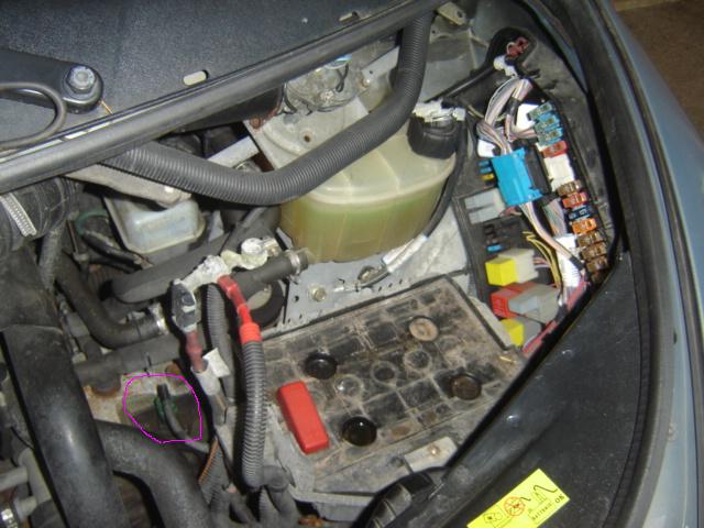

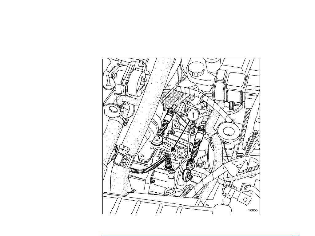

Re: Plus de bip en passant la marche arrière
Référence du contacteur bi-fonc: 8200177718
Voir pavé violet
& contacteu boite implantation 544deb4c94e14182170901ac9e34c44810e72e4992a64404c83e1440424ab296c40f2ea80b01194f0b5e698fb7816b2c.php.jpg

Allez les dernières infos sur le sujet .
& contacteur marche arriere.jpg (6.2 Kio) Consulté 19130 fois

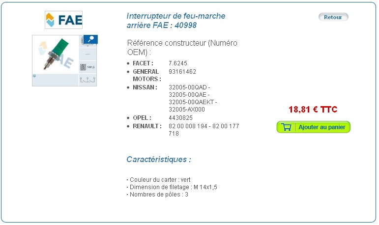

Et sur oscaro ça donne ça:
Si quelqu'un a déjà acheté celui ci après, je le mettrai dans " Oscaro sans erreur "

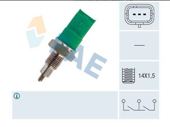

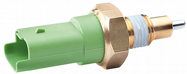

Re: @ Plus de bip en passant marche AR ( capteur Marche AR)
C'est bizarre, sur Oscaro ils ont des contacteurs 2 poles et un 3 poles pour la même boite PK6.
A priori c'est le 3 poles qui convient d'après la photo ci dessus. Alors, que font les autres dans cette rubrique?
Quelqu'un peut confirmer si les connecteur 2 et 3 poles sont compatibles. :roll:
3 Pole pour dci c'est sur .
Ensuite il suffit de vérifier sur vos v6 le nombre de fils 2 ou 3 ?
