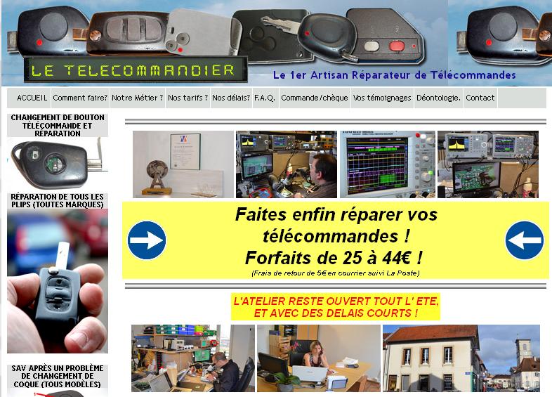

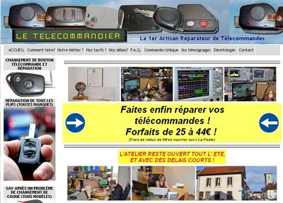

Une info complémentaire qui peut servir dans le cas de la panne du plip (ouverture fermeture des portes). Si après essai de re-synchro, cela ne va pas mieux, alors que les piles sont bonnes ainsi que le petit voyant s'allume, alors il se peut qu'il n'y a plus d'émission de RF ! Et une solution existe : il faut changer le circuit cms
LL 7507 6115 et bien que ce soit possible pour qqn de très soigneux qui en plus possède ce circuit et les outils ad-hoc, il est possible de faire vérifier et dépanner le plip pour 49€ chez : LE Télécommandier, c'est mieux que le losange et je viens de le faire sur la deuxième clé qui fonctionne parfaitement
Visitez le site et vous aurez les réponses à vos questions
