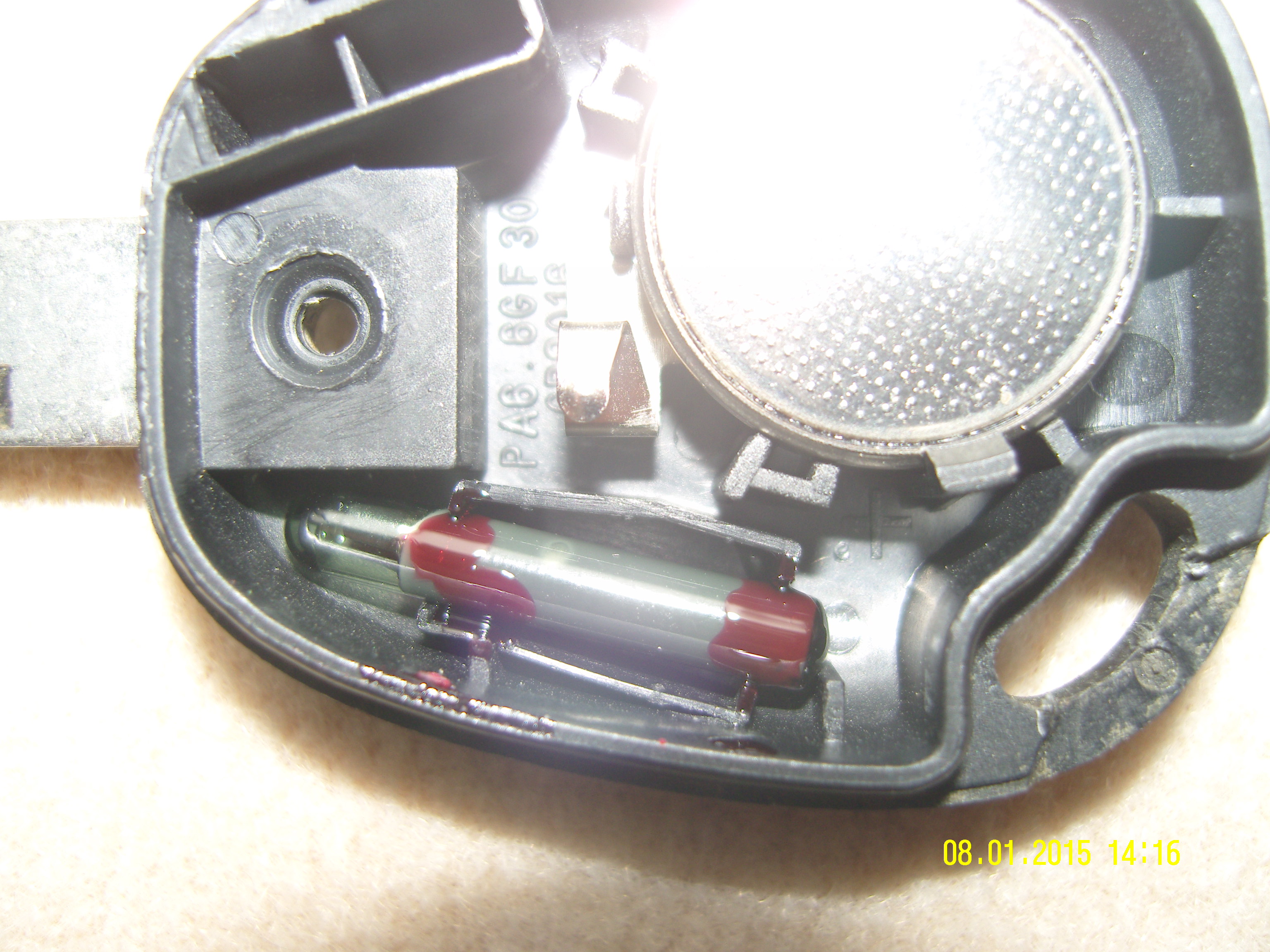

2/ Je ne peux cloner que les transpondeurs TPX 2 : ce sont des cylindres en verre.
BMW R1100RT.
Messages : 1881
Re: Installation verrouillage centralisé universel et Grand Air
Pour "voir" un TPX2, le cylindre en verre immobilisé par du vernis rouge:

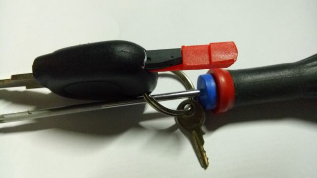

Pour la clé, je viens de regarder :
ça ne ressemble pas à ce que tu as posté !

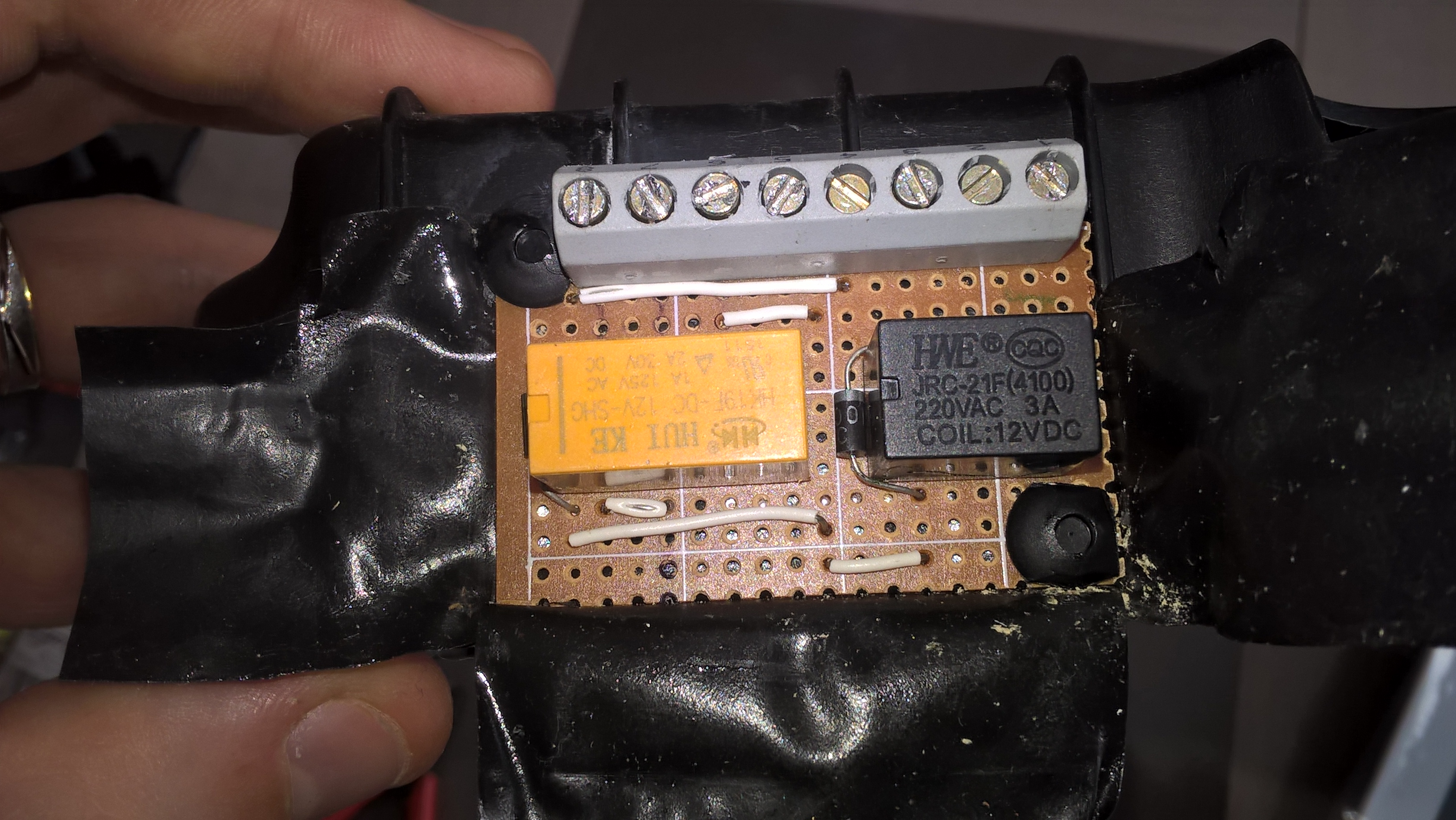

A ce propos Yves, le kit rétro est posé chez moi, j'ai vérifié 3 fois le câblage mais rien ne fonctionne.
J'ai du isoler le module pour fonctionner comme à l'origine, si on a moyen de voir avec un autre module pour mettre celui-ci hors/en cause.

Salut ,
peux tu me faire une photo des 2 faces du module.
je ne sait pas lequel je t'ai envoyé ... :roll:

Bonjour Yves,
voici une photo de face du module, pour derrière est-ce nécessaire, il faudrait que je reperce les rivets en plastiques....
