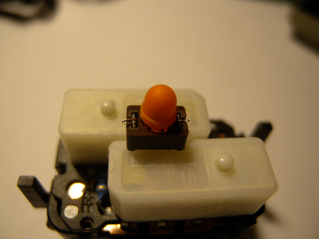

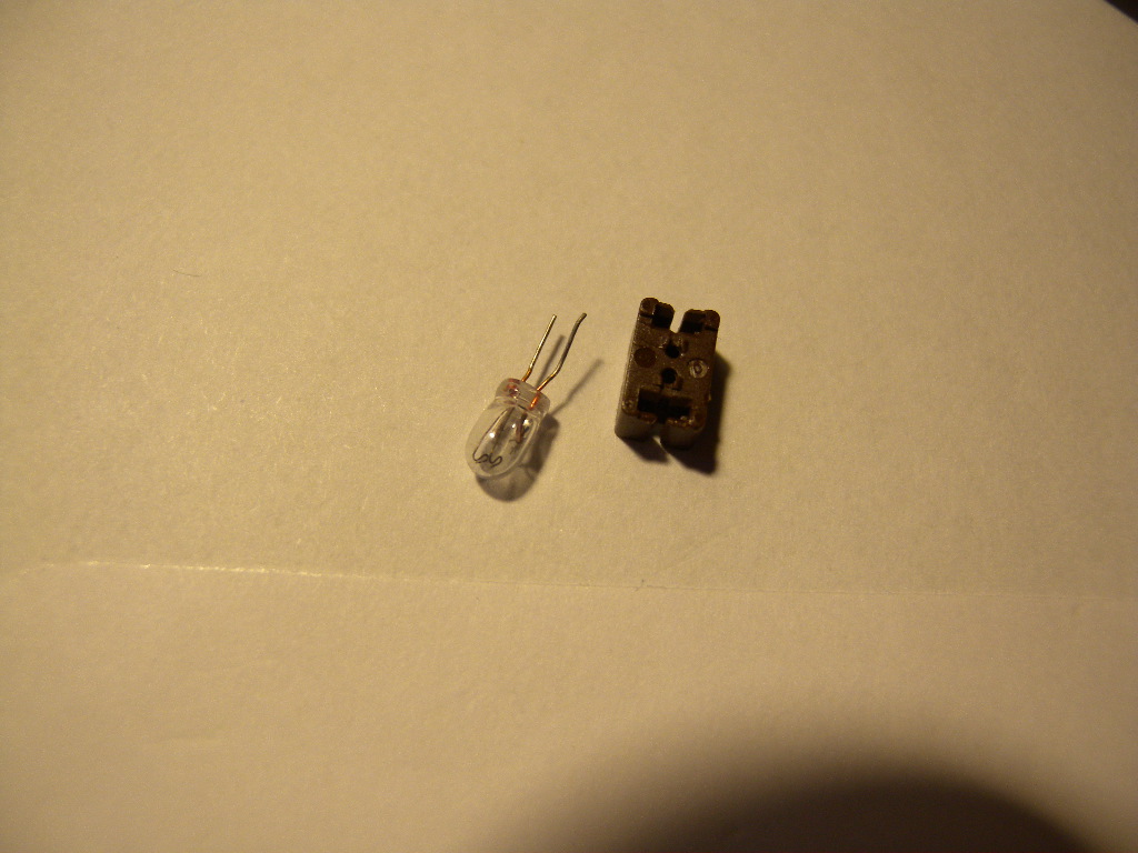

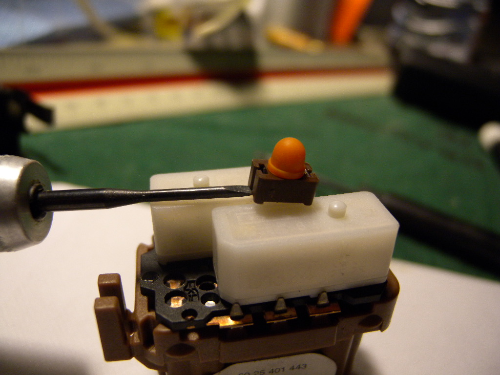

voila la la lampe avec son capuchon orange

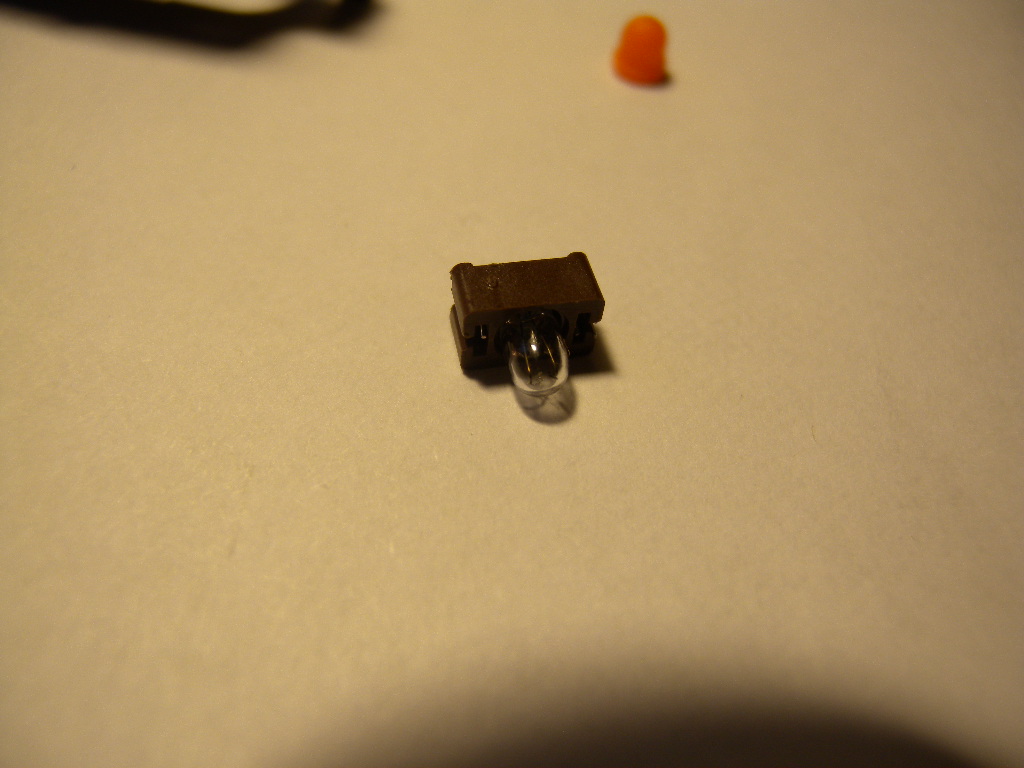

retirer la lampe et son support puis retirer le capuchon attention fragile

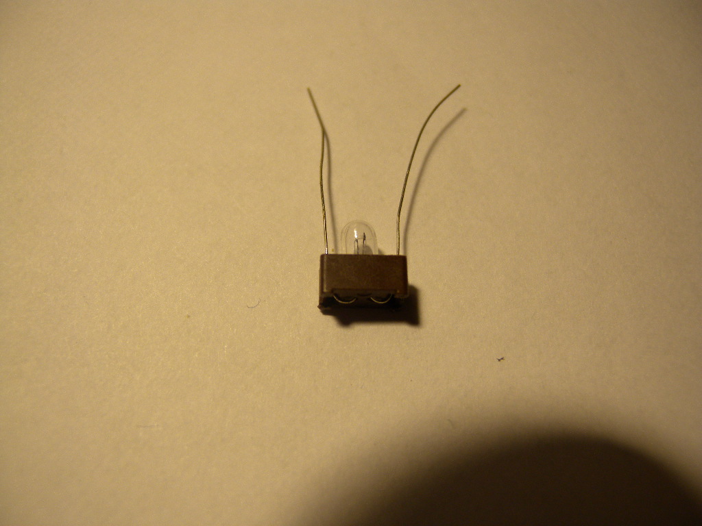

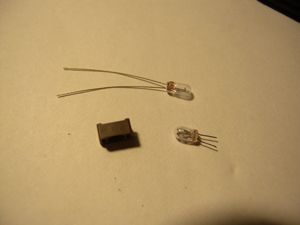

retirer la lampe du support

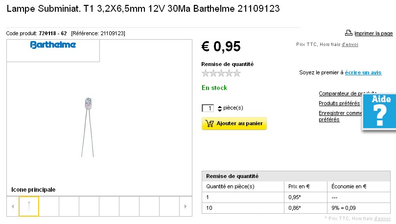

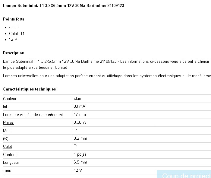

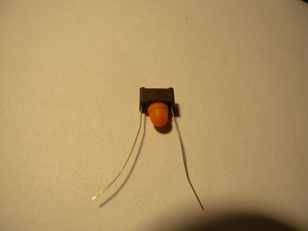

mise en place de la nouvelle lampe : j'ai utilisé une luciole 12v 30ma ( environ 1 euro )qui donne la mémé intensité d'éclairage que les lampes d'origine

Ou as tu acheté les ampoules de rechange ?

suite du remontage
remettre le capuchon orange délicatement ( mouiller légèrement l'ampoule ça glisse mieux :roll: )

Spaza a écrit :Ou as tu acheté les ampoules de rechange ?
Chez mon marchand de composants électronique local mais si tu cherches: luciole 12v 30ma sur internet tu en trouves.
