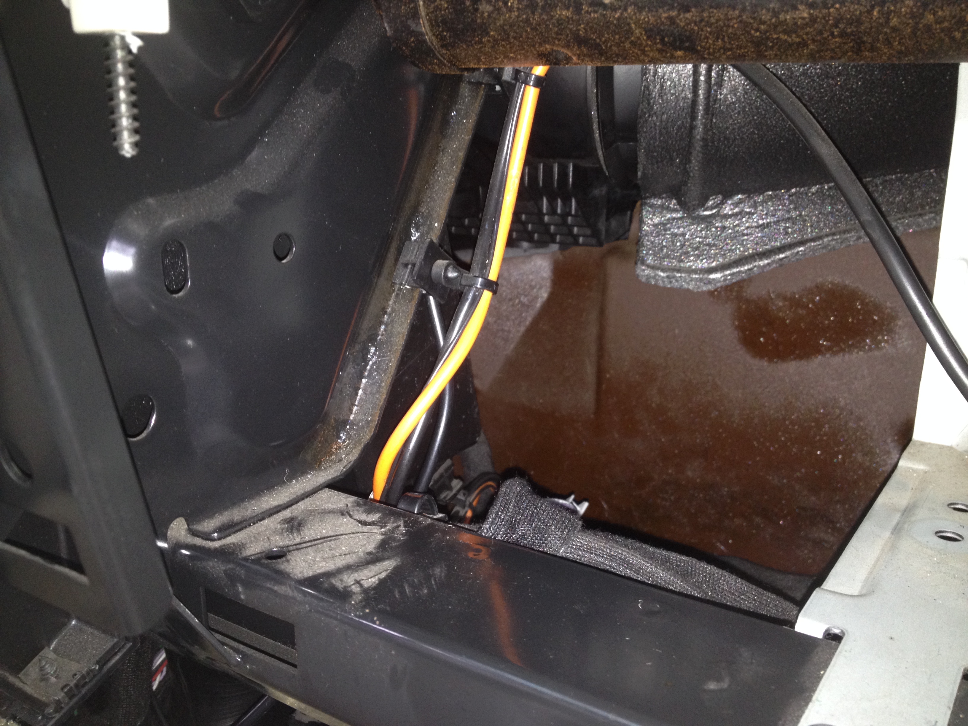

Alors justement j'ai démonté le coté de la console centrale (et la console inférieure passager du tableau de bord), et là j'ai pas vu de tuyau. J'ai rien vu de chez rien vu :?:
Par contre j'ai rayé mon cache décoratif airbag, il me reste une vis au remontage, et j'ai pas réussi à remettre correctement le contour de la boite de vitesse :mrgreen:
Performant, le mec :mrgreen:
Pour me consoler j'ai pas fait pire que Renault, qui l'a gardé une semaine sans réussir à le réparer, mais qui m'a complètent foiré lui aussi le remontage de la console centrale : la trappe du lecteur cd ne se ferme plus, les clips de la boite de vitesse ne se remettent plus rien, bref la cata. Ce garage n'est pas à conseiller... j'ai essayé de rattraper le coup mais faut croire que je ne suis pas meilleur.
Je mets des photos des cotés de la console centrale, coté passager.

Il me semble que c'est le tuyau jaune qui évacue l'eau du condenseur de clim :wink:

C'est tout à fait possible, le diamètre du tuyau n'est pas très important alors... pas plus gros qu'on bon gros fil électrique protégé.
Concernant la couleur, le jaune est trompeur à cause du flash, en fait c'est orange foncé.
Mais comment faire pour procéder à la dépose depuis la console latérale dans ce cas ? si l'arrache comment faire pour rebrancher ?

tu peux pas le couper, pour souffler dedans et ensuite mettre un manchon en caoutchouc par exemple. Cela permettra un accès plus rapide pour l'entretien!
