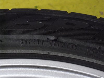

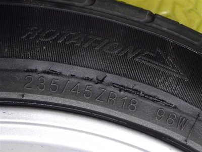

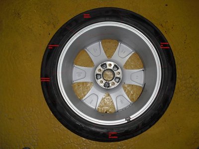

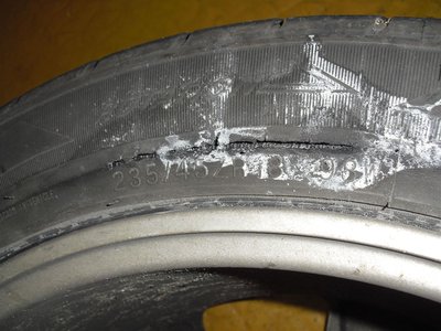

Comme je l'ai écrit dans les lignes du forum, pour ma dernière monte sur le dCi, j'avais opté pour des KHUMO KU31 en 235/45 R18 XL 98W, achetés sur allopneus.com pour 265.80€ la paire en avril 2011... posés par Renault, à 185.296km.
En préparant le vaisseau pour le CT, mercredi, ayant nettoyé les 2 jantes arrières avant de les remonter suite au remplacement des deux câbles de freins à main, j'ai déposé les jantes avant pour les nettoyer aussi...
Et là, vision d'horreur et frissons dans le dos : le pneu avant droit est tout bonnement mort de chez mort, sur son flanc intérieur !!!
Et dire que la semaine d'avant, j'ai fait 250km pour déposer les 2 filles d'un ami à Tours, et 250km retour... Je pense que le pneu aurait pu éclater et m'envoyer au décors...
Voici les photos :
Sur tout le tour, il y a comme un long gonflement, dur, comme une hernie, et de longues crevasses, où ont voit la toile découpée, et des parties où le caoutchouc est mou et s'enfonce sous le doigt...
Mon vaisseau a 204.806km, donc 19.510km parcourus avec ces pneus ; pas une usure énorme, à part sur la bande de roulement de l'autre pneu, à l'intérieur (certainement dû au passage à Montlhéry...), mais la bande de roulement de ce pneu n'est pas si usée... Leur DOT est semaine 45 de 2010...
Avez-vous déjà vu ça ???

J'ai mis plusieurs fois des khumo en 17 , jamais eu de problème.
Mais ça fait peur tes photos ...
Avatar du membre
Enregistré le : 27 mars 2010, 23:36
Re: RUBRIQUE PNEU ETE
Message par bpi2027 » 10 mars 2012, 14:45
khumo pour moi a l'AR (30000 km et 4 ans en 17") OK
Si tu n'as qu'un seul pneu abimé (et bien en plus), il y a peut être un défaut de fabrication sur celui la.
Essayes de voir directement avec le sav khumo,ils peuvent peut être faire un geste :idea:
Avatar du membre
Messages : 6856
Message par brio77 » 10 mars 2012, 14:52
+1, envoie des photos chez Khumo, ils te renverront peut-être une paire de neufs. À mon avis il s'agit d'un problème de vulcanisation isolé. ..
