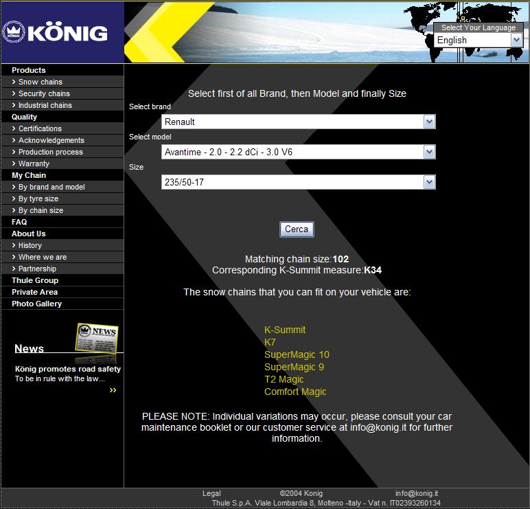

Sinon, j'ai vu les système alternatifs suivants (en dehors des pneus neige) :

Perso j'utilise des show7 mais au moment d'en acheter pour mon Q7 je me suis penché sur les Michelin.
La taille pour mon Q7 n'existant pas, je n'ai pas pu en acheter. Néanmoins, au vu du type de maillage, on se rapproche vraiment de chaines classique.
Je pense donc que ça doit être top moumoute pour des chaussettes ...

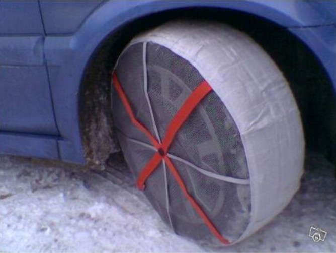

Et deux exemples en image d'Avantime ayant mis ses chaussettes ou ces chaines... :shock:
