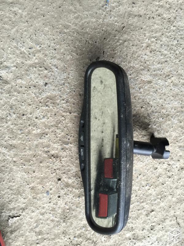

Comment se démonte le rétro du vaisseau ? (besoin d'une réponse rapide -> go to casse auto soon)
Je pense pouvoir assembler un rétro pour le vaisseau sans utiliser aucune de ces pièces originelles.
En effet, le rétro de la ford mondeo semble partager son système de fixation avec celui de l'avantime, de même que celui de la chrysler 300.
https://www.leboncoin.fr/equipement_aut ... tm?ca=15_s

Messages : 2679
Re: Installation rétro Electrochrome MEGANE .
Message par bond174 » 08 mars 2017, 10:54
Il faut d’éclipser l’agrafe noire (une pièce métallique laquée noir satiné en forme de U) en passant un tournevis plat, mais ce n'est pas évident.
Ensuite il faut faire glisser l'ensemble rétro vers le haut du pare brise pour le sortir de la pièce support en alu collé sur le pare brise :wink:

Voilà pourquoi il est si cher:
http://www.ebay.com/itm/201833816065?rmvSB=true
http://www.ebay.com/itm/122378964502?rmvSB=true
http://www.ebay.com/itm/122347502541?rmvSB=true
http://www.ebay.com/itm/132107108372?rmvSB=true
Pays d'origine USA, modèle présent sur bien des Ford US.
Je ne connais pas le modèle électro-chrome de l'avantime mais chez Ford on doit pouvoir monter la réf YC3Z-17700-AA:
http://www.ebay.com/itm/321640783799?rmvSB=true
Un donneur bas prix possible mais l'embase parebrise est différente: http://www.ebay.fr/itm/INTERIOR-REAR-VI ... SwEK9Ttlsb
