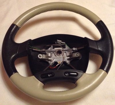

En son temps l’Avantime, disposant d’une sellerie Noire ou Beige, pouvait recevoir en option ou en accessoire un volant bi-ton (Noir/Beige).
Aujourd’hui il est très difficile de trouver en accessoire ce volant neuf ou d’occasion. Lorsque ceci arrive il peut arriver que celui-ci ne possède pas les commandes de régulateur/limiteur de vitesse et si votre Avantime en est équipé vous ne pouvez installer se volant.
L’objet de ce tuto est donc de décrire l’opération à réaliser pour récupérer, sur le volant intégralement noir d’origine de l’Avantime, la platine de commande du régulateur/limiteur de vitesse pour l’installer ensuite sur un volant bi-ton (Noir/Beige) destiné ensuite à remplacer le volant d’origine et obtenir ceci :
Avant :
Volant Biton version Hélios/Expression

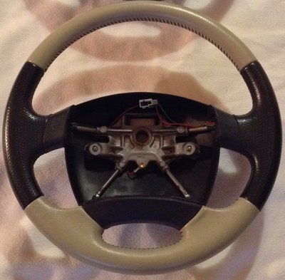

Après :
Volant Biton Privilège
Le tuto :
orignal
