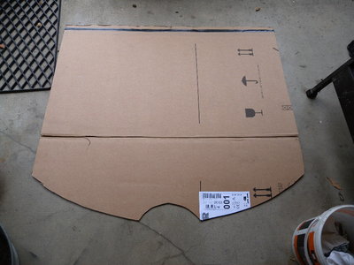

Réalisation planche de coffre
Faire un patron à partir de la planche d'origine.

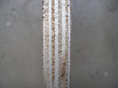

prendre une planche de contre plaqué de 14.

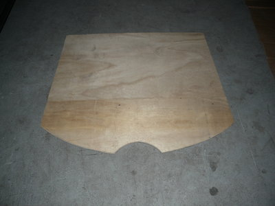

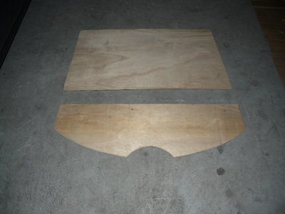

découper la planche en un ou 2 morceaux

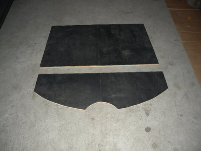

Recouvrir de plastique anti dérapant en attendant le tapis de sol :mrgreen:

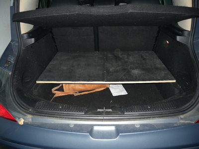

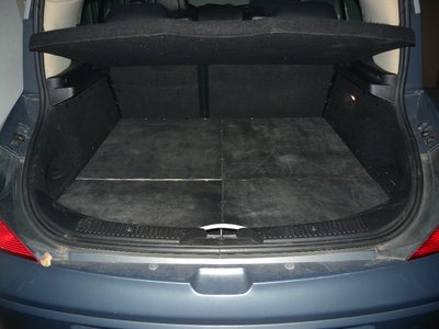

planche en position ; permet l’accès au dessous

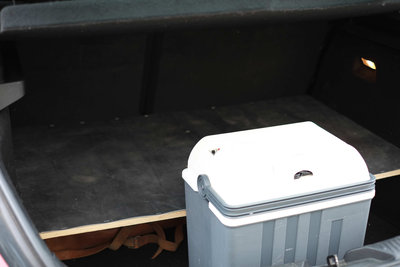

Option glacière

la planche est trapézoïdale le petit coté au niveau des sièges le grand coté vers l'ouverture du coffre... donc on ne peu pas rabattre le petit morceau sur le grand..... :wink:

Ne faudrait il pas rajouter deux tasseaux en travers permettant de confectionner la plaque en deux parties, ce qui permettrait de superposer les demies plaques une sur l'autre ?
En plus, on atteindrait la même hauteur que la plage arrière, pas d'escalier entre la plaque et la plaque de fond et les côtés.
De cette manière que le tapis intermédiaire soit parfaitement à plat.

Pourquoi pas .
Actuellement ma planche est plate ; je n'ai pas de plaque de fond.Je verrais quand le tapis sera la.
