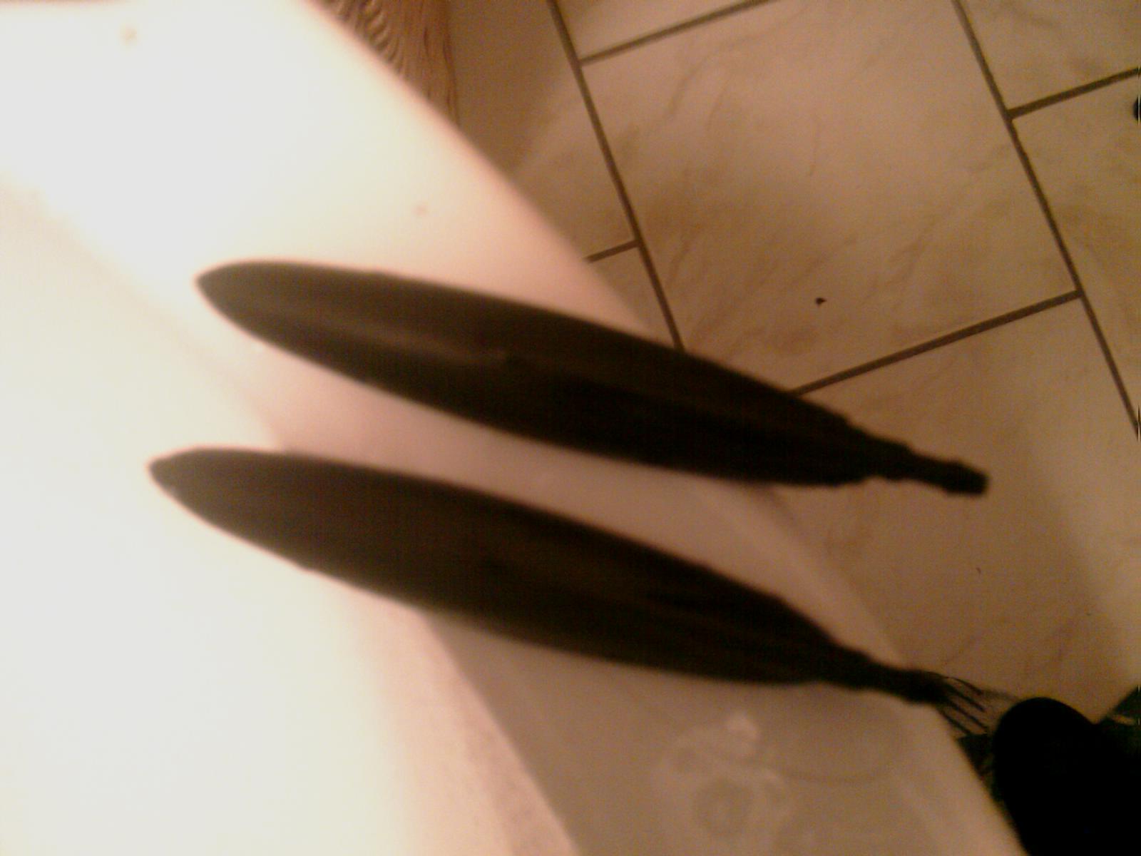

Pour faire suite à la discussion sur les essuies glace flat, je met un petit tuto ici pour ceux qui seraient tentés :
Tout d'abord pour les nouveaux balais, j'ai pris sur ebay :
Pour les dimensions c'est 650 mm pour le conducteur et 450 mm pour le passager
Livraison en 10 jours à peu près
Passons aux choses sérieuses :D
1°) Démonter les essuis glace d'origine (pas besoin d'explication ça vient tout seul) en repérant bien la position des gicleurs :!:
2°) Pour décoller les gicleurs :
- remplir un bac d'eau chaude/bouillante ou la faire couler sur les gicleurs si vous avez pas de bac assez grand
- avec un tournevis plat ni trop fin ni trop gros, passer entre le gicleur et l'essuis glace en faisant levier doucement tout en essayant d'avancer
- refaire couler de l'eau chaude dessus entre temps si nécessaire
- faire attention à vos doigts :)

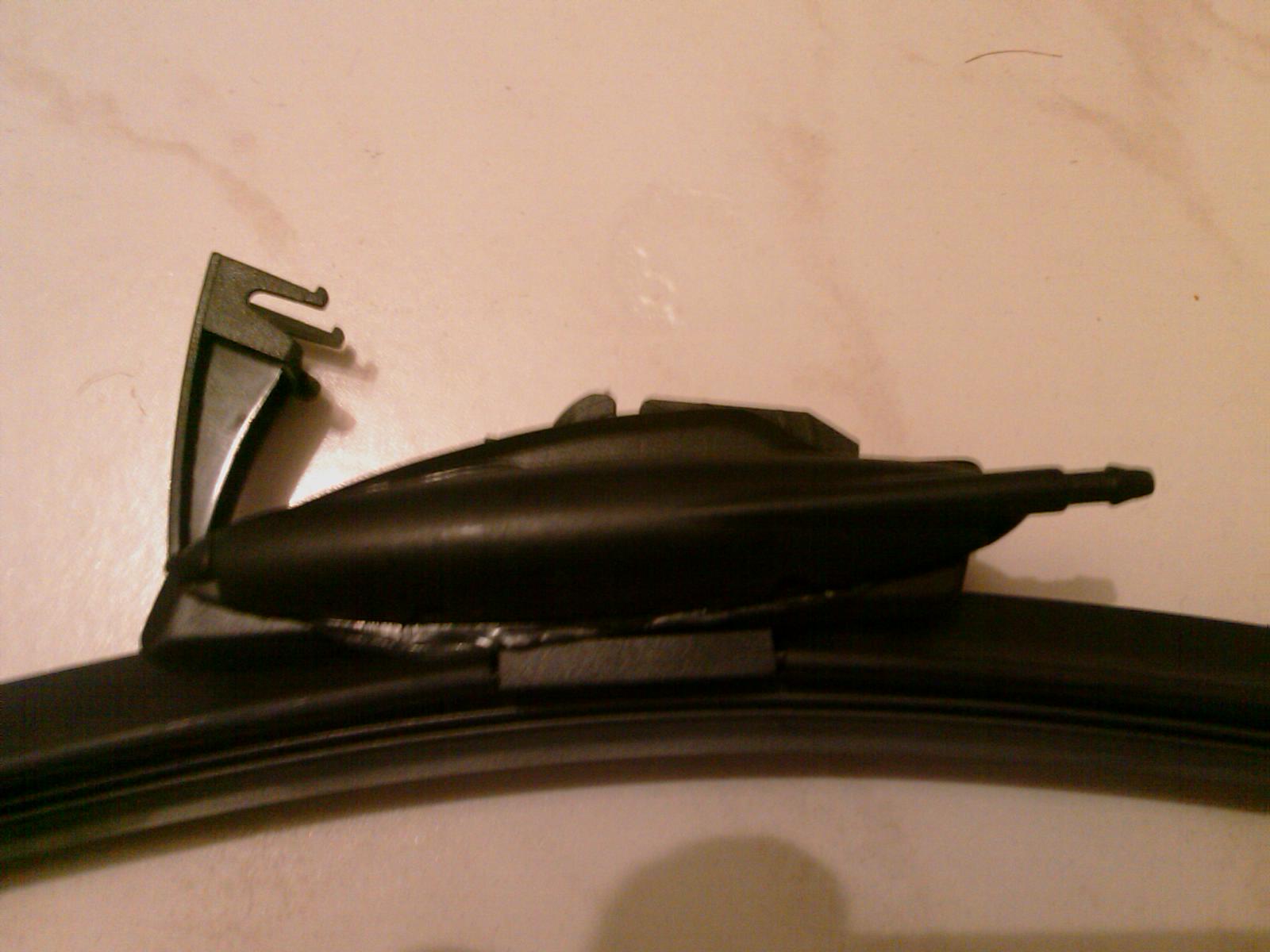

3°) Pour recoller les gicleurs (sur les nouveaux essuis glace évidemment)
la surface de collage sur les nouveaux balais n'étant pas tout à fait plane j'ai testé la glue (à petite dose pour pouvoir les redecoller un jour) mais ça n'a pas bien tenu. J'ai donc fini avec du silicone transparent (le mieux c'est de le laisser sécher 24h). Seul le temps dira si ça tient bien...
La "patte" relevée que vous voyez sur la photo ci-dessus, permet de faire passer le "U" du bras, elle se rabat ensuite.
Et enfin vous pouvez aller monter vos nouveaux balais :D

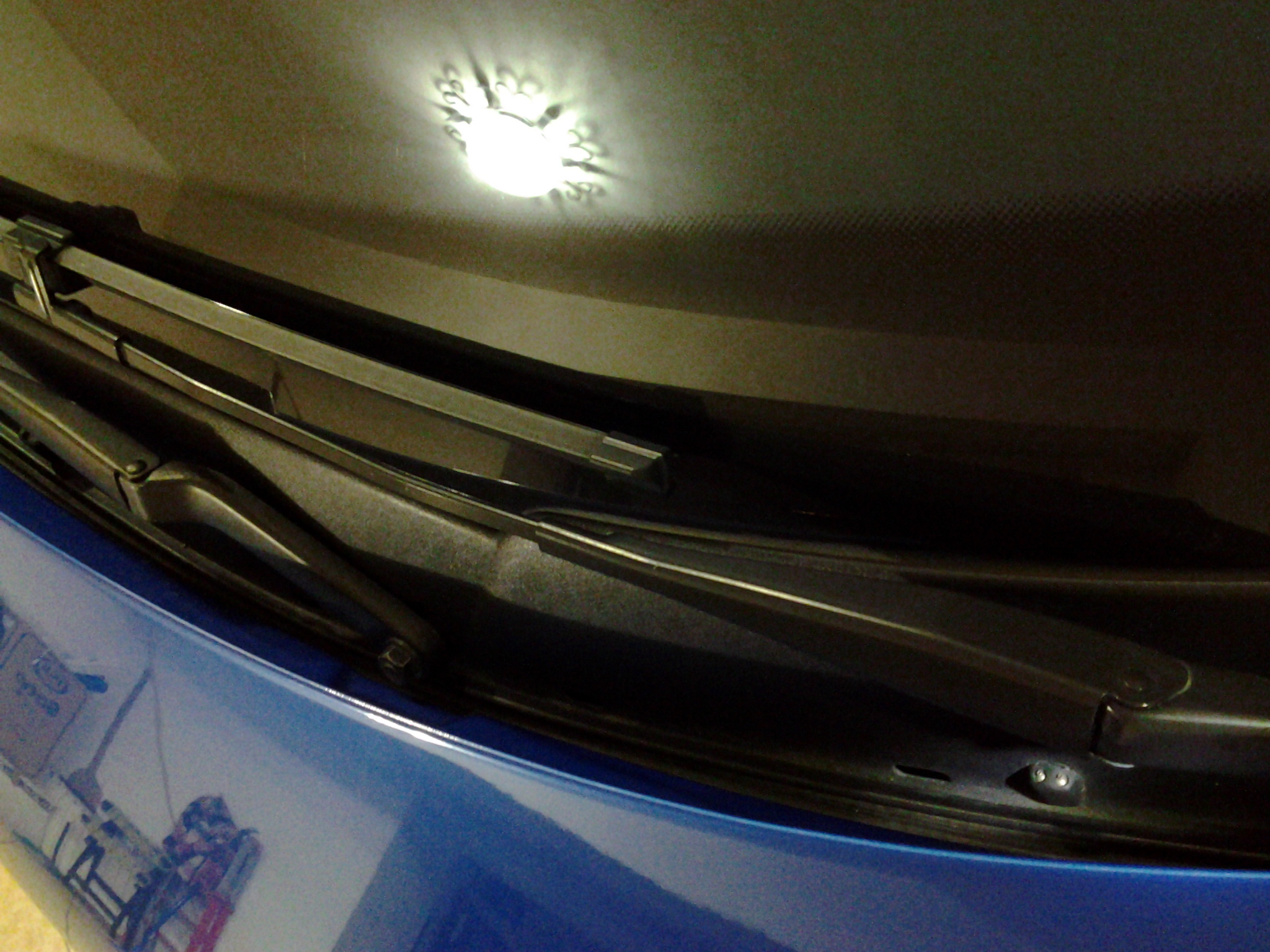

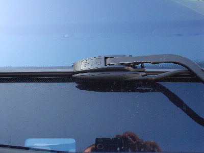

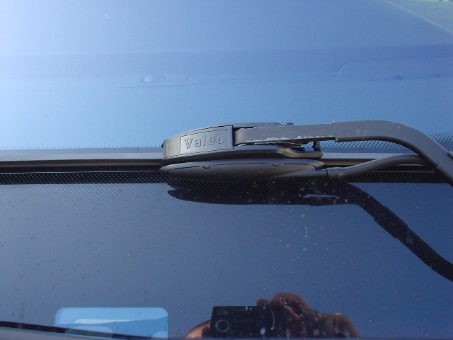

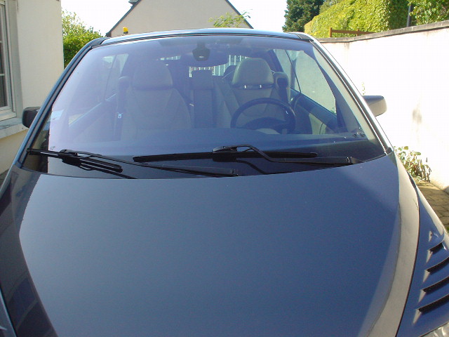

Comme sur mon AVT :?:
Montage de balais Valéo Xtrem

J'ai récupéré les gicleurs sur les vieux balais et les ai collés (néoprène) sur les nouveaux. Les balais sont des" silencio X-Trem" de Valéo référence UM601 pour le petit (45cm se monte sur ClioII) et UM702 pour le grand (65cm se monte sur C5-I) :wink:
Re: [Fiche:32] Montage essuis glace Flat à l'avant
Les gicleurs se décollent sans casser mais c'est pas si facile.
Sur les balais flat, le système d'attache est le même pour la référence fournie un peu plus haut.
Il y a un emplacement où l'on peut coller les gicleurs, au pire ça dépasse de quelques millimètres :wink:

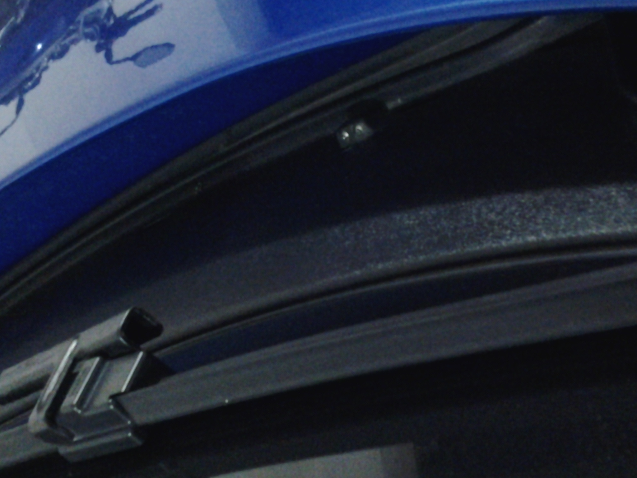

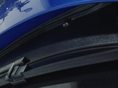

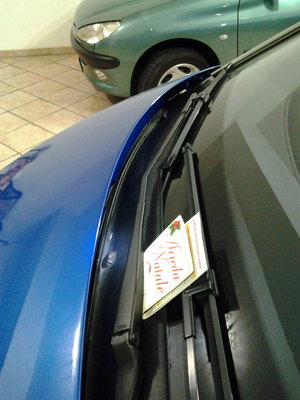

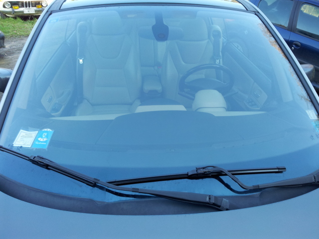

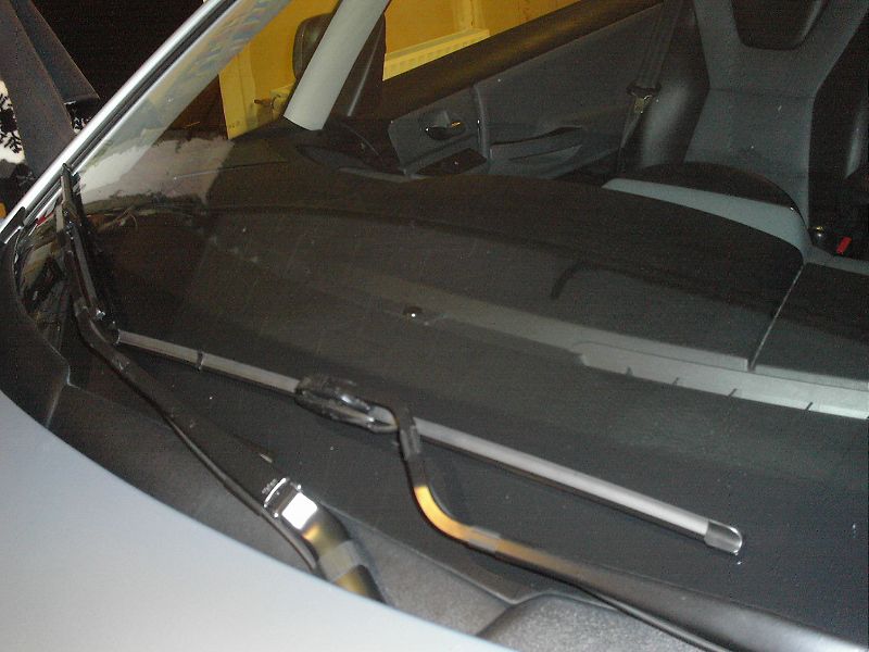

Un exemple de nos amis italiens avec des flats standard.
Alors comment fait on pour les gicleurs ?
Et bien comme cela ....
PS: modification des bras à faire et adjonction des gicleurs.

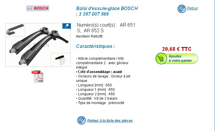

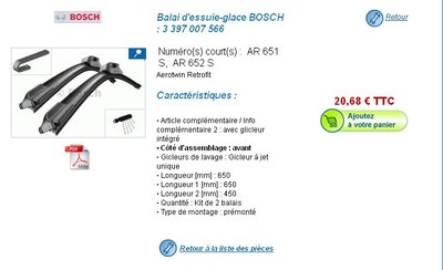

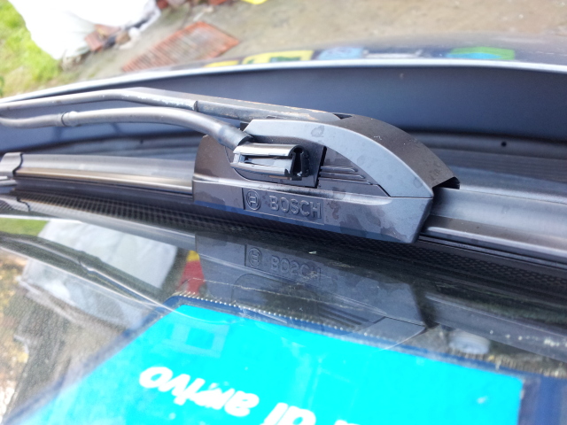

Pour ceux qui ne veulent pas faire de modification, une solution venant aussi du nord de l’Italie (merci à mon ami Berna84):
Bosch "Aerotwin", récent essuie glace "flat" construit pour les anciens modèles "retrofit" : Aerotwin cod. 3397007566 pour Renault Espace III avec le gicleur intégré.
& notice de montage twin.pdf
(949.86 Kio) Téléchargé 353 fois

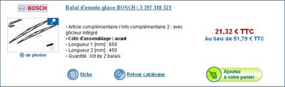

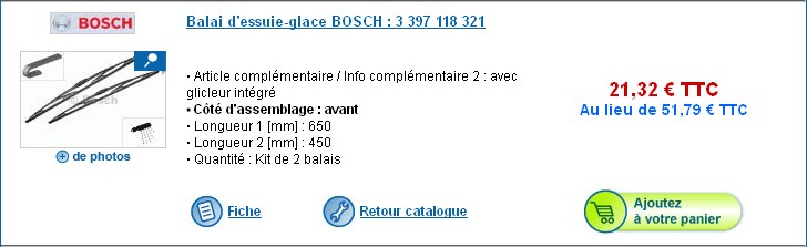

Pour mémoire , les standards pour avantime (longueur 650 mm et 450 mm ).

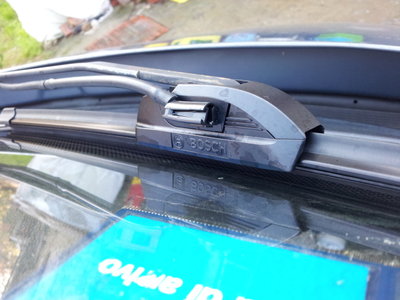

Berna84 les a installés sur une avantime sans aucun problème, il en est très content. Il ne lui reste que faire l'essai sur autoroute.
Bientôt des photos ....

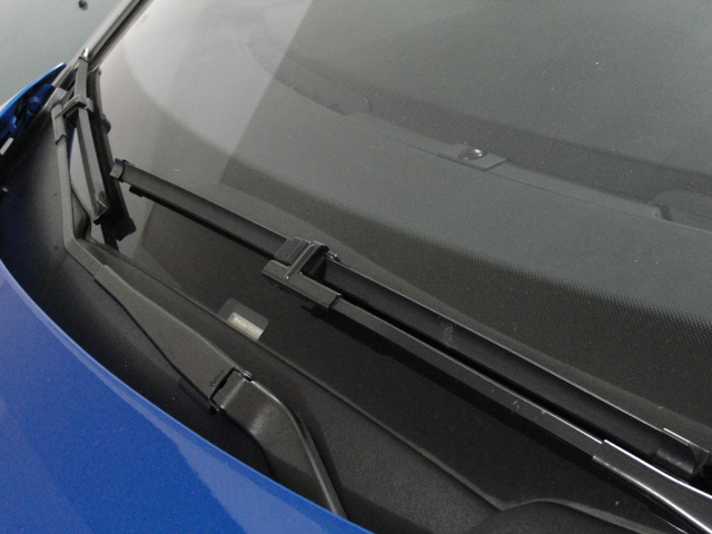

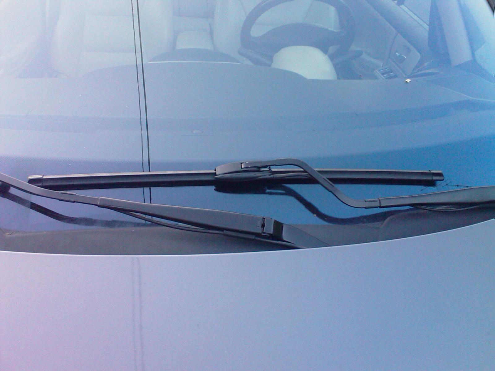

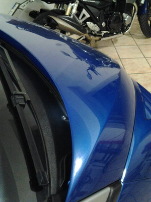

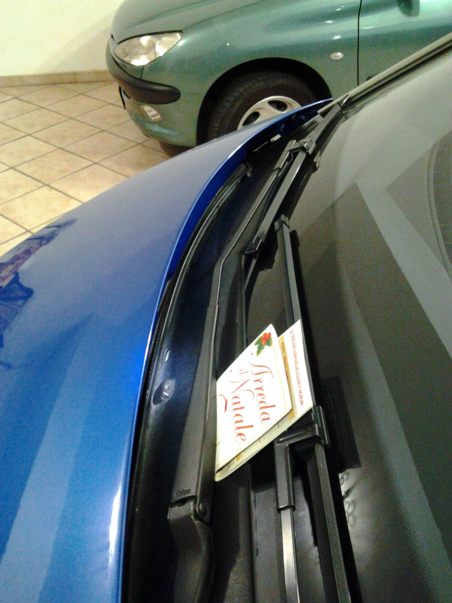

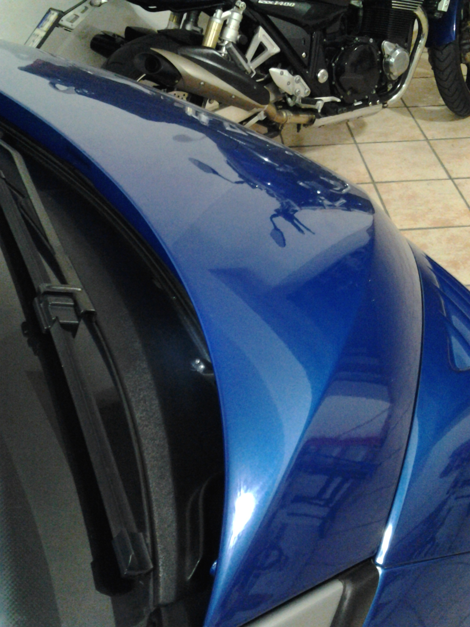

Voici les photos (merci à berna84).
Essais sur autoroute nickel, il en est très content .
