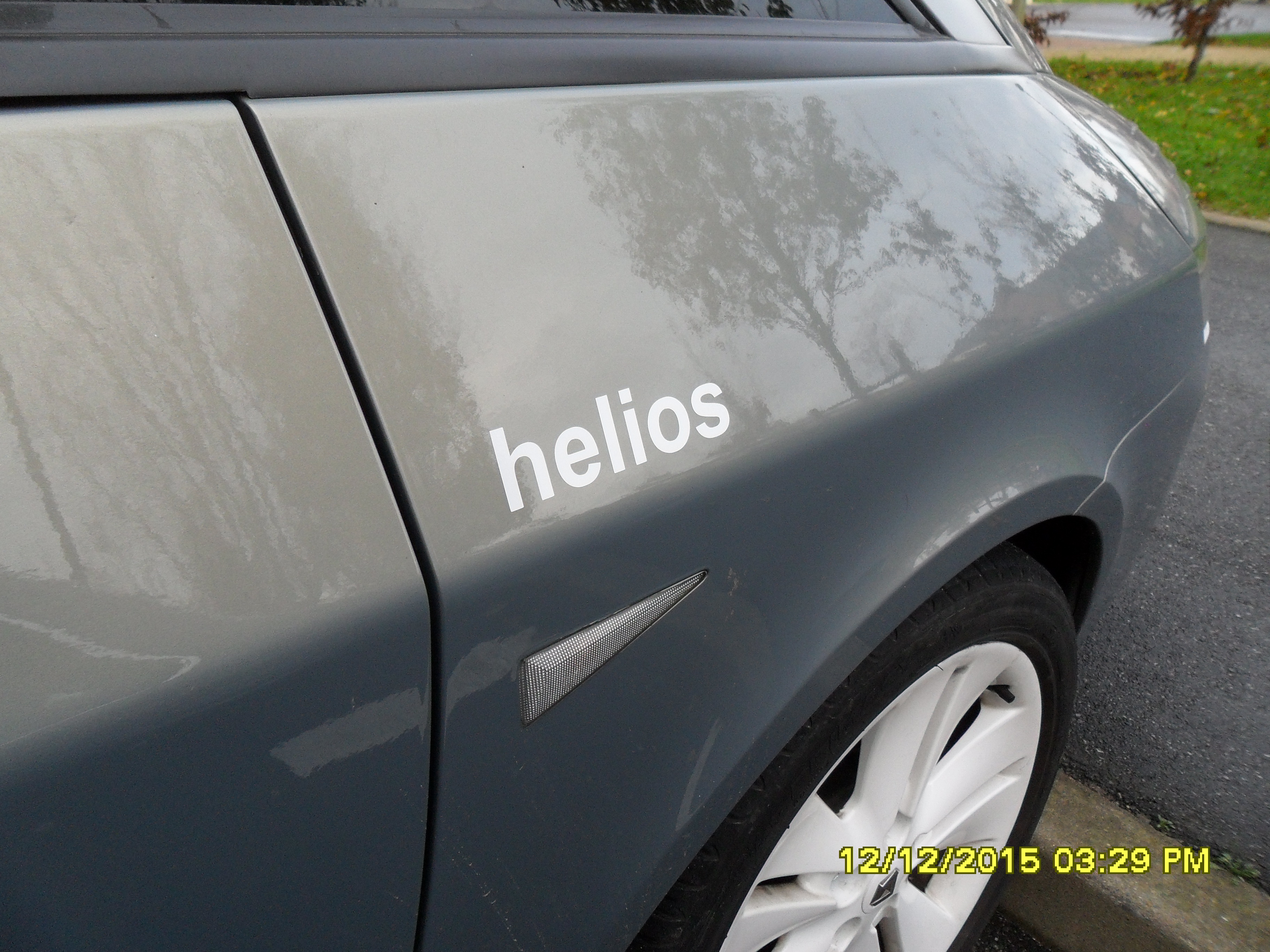

voila mon avantime a été baptisé il a son prénom :lol: :lol:
Fichiers joints
en jante pleiades 18 blanc no moteur 3250
250 000 km régulateur limiteur
4 pneus nordex 235 45 18
peinture airbag
