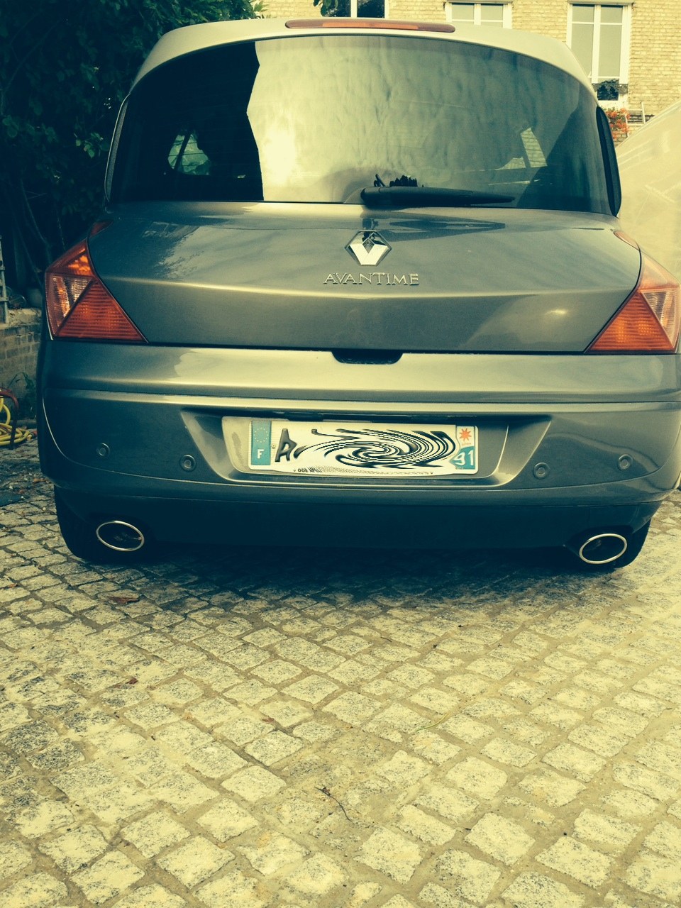

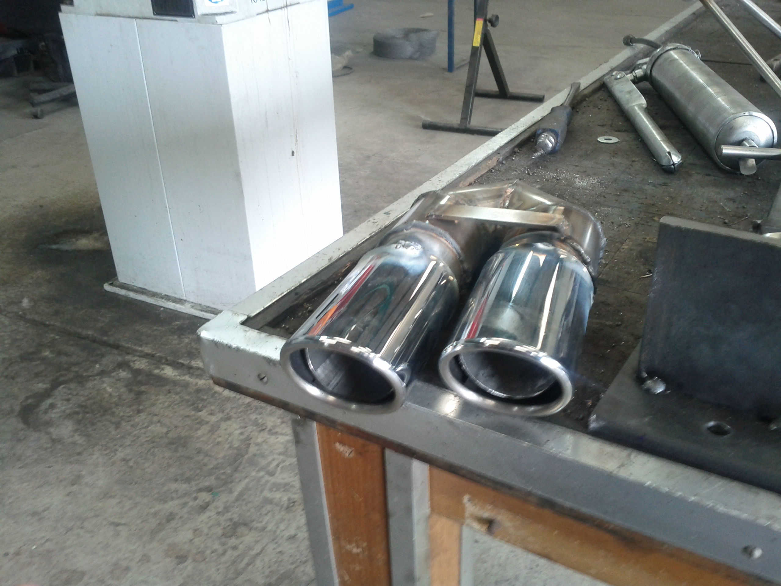

Duplex D/G canules d'origine
J'en rêvais ProInox l'a fait :mrgreen:
C'est donc un duplex gauche/droite sur lequel ont été greffé des canules d'origine.
Depuis maintenant 2 ans, le forum AC a un partenariat avec la société ProInox.
Nous sommes maintenant amenés à faire évoluer ce partenariat pour proposer des alternatives à ce qui peut se faire actuellement (case Renault en fait avec des lignes acier qui ne vieillissent pas très bien). L'idée de départ est de proposer des lignes les plus proches de l'origine (pour cela ne considérez pas la partie droite de mon duplex).

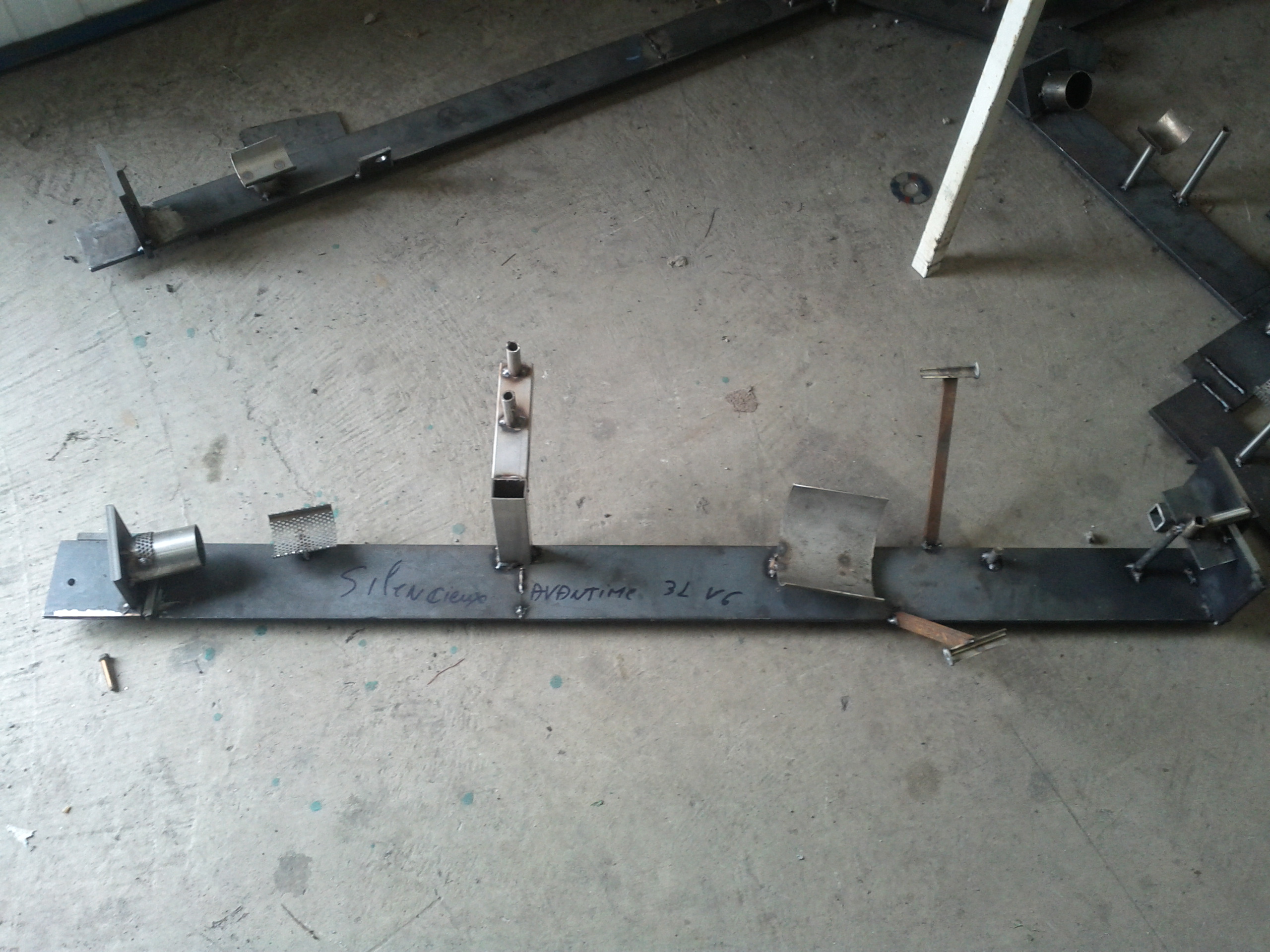

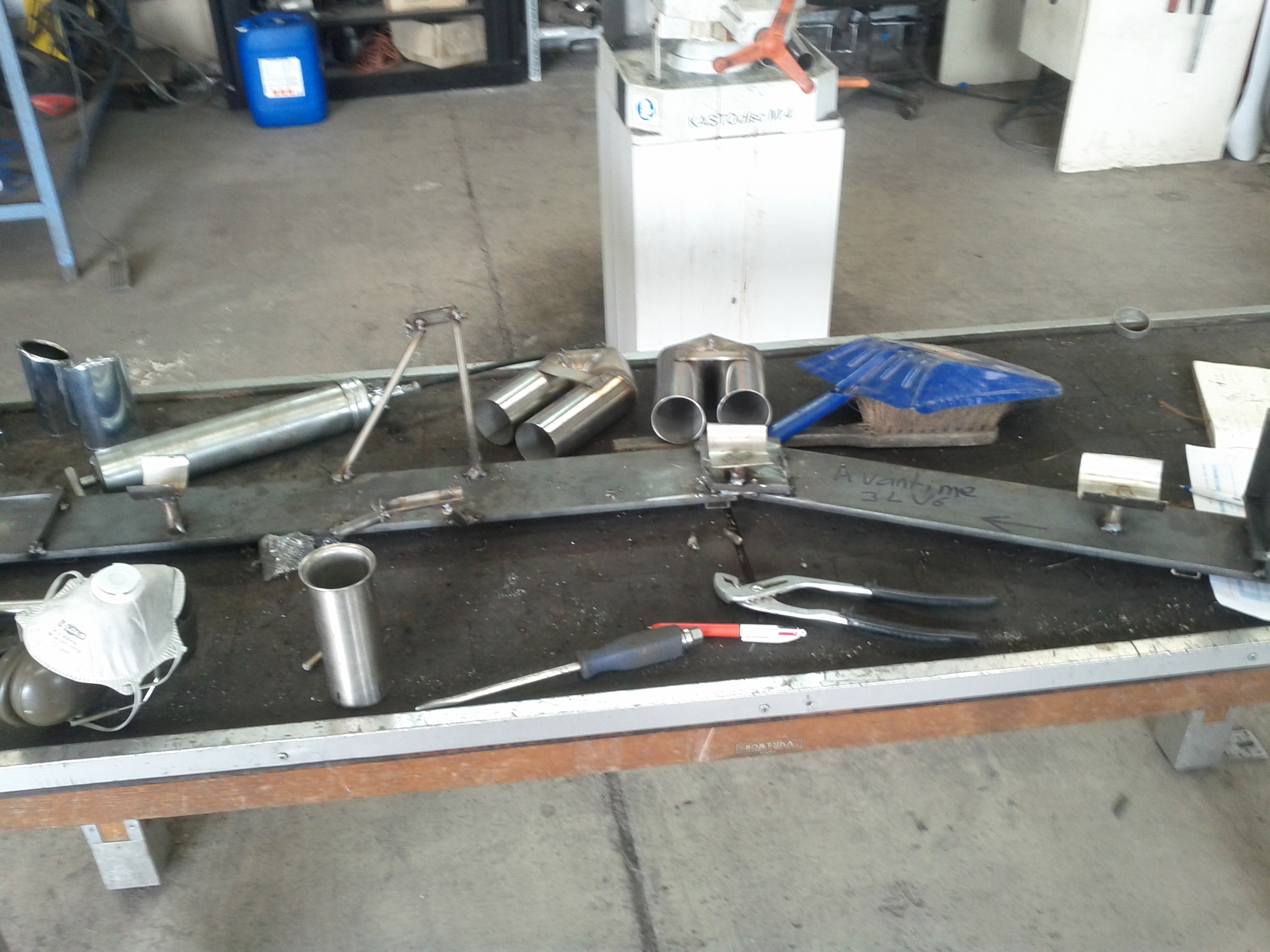

Des tests sont donc en cours et ProInox a réalisé des gabarits pour la partie intermédiaire
et le silencieux :

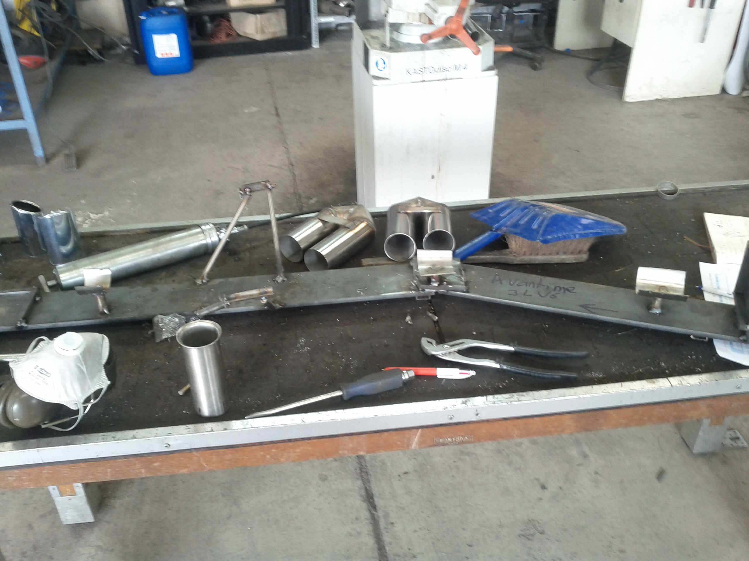

Le "Y" accueillant les canules d'origine :

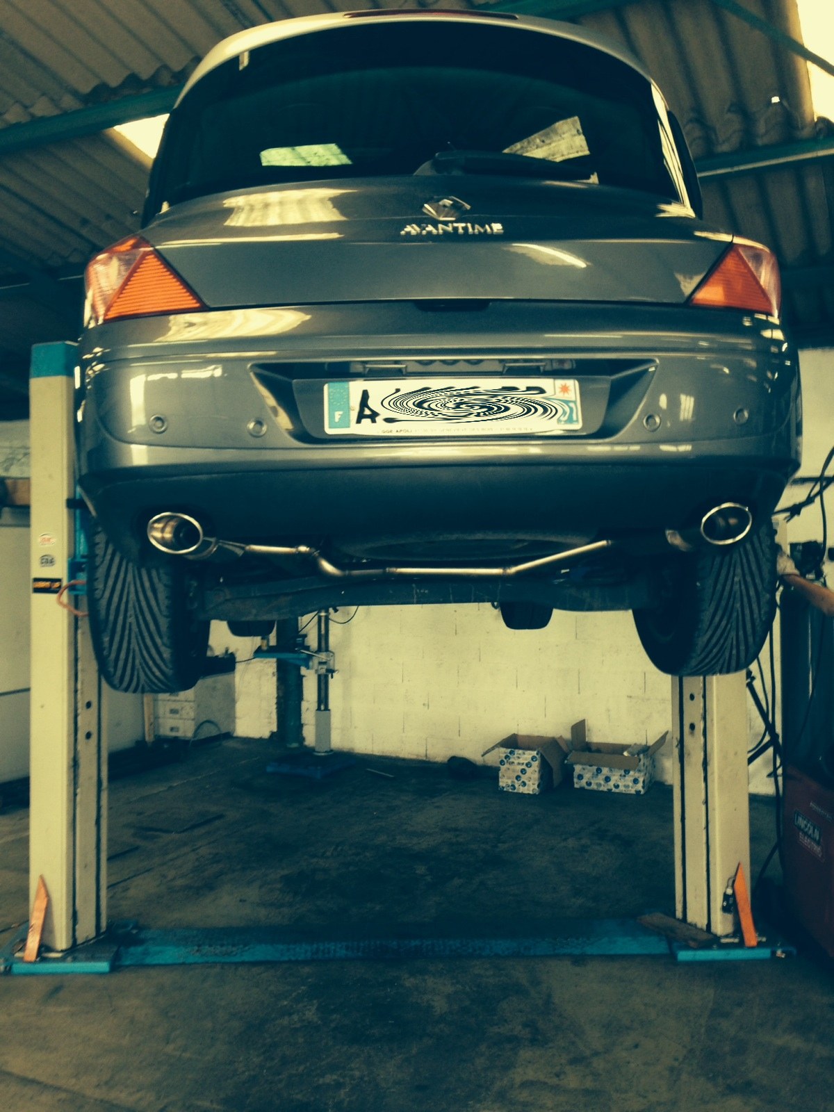

Pour résumer ma ligne actuelle :
pré-catas vidés (merci brio ;)) -> catas inox FFSA -> intermédiaire inox -> silencieux inox avec double sortie droite/gauche avec canules d'origine
Niveau sonorité c'est proche du devil (son un peu rauque) et quand on veut jouer un peu ça chante un peu plus. De l'intérieur c'est le calme :P

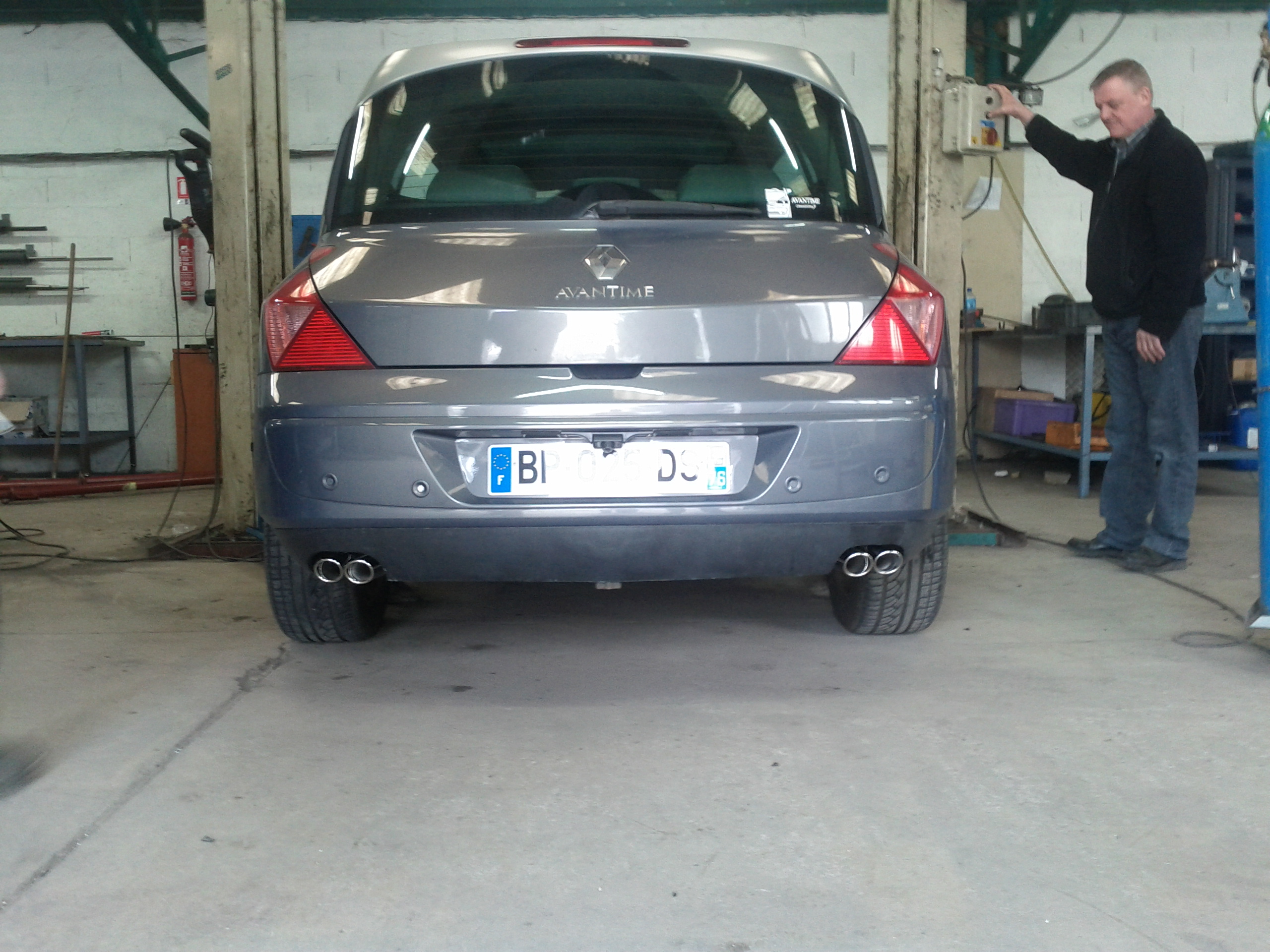

J'ai enfin découvert Proinox à Dreux (à 1 heure de la maison en plus !)
Mon ami (pas encore sur le forum !) a un beau V6 BVA mais un pot Hs !
RdV pris la semaine dernière ; très bon accueil, jeunes pros très sympas !
En résumé : intermédiaire en inox + 2 silencieux en sortie droite + gauche (compter un petit 1000€ quand-même....)
Travail très propre (avec la découpe du pare-choc à droite) et belle sonorité !!)
A recommander donc !

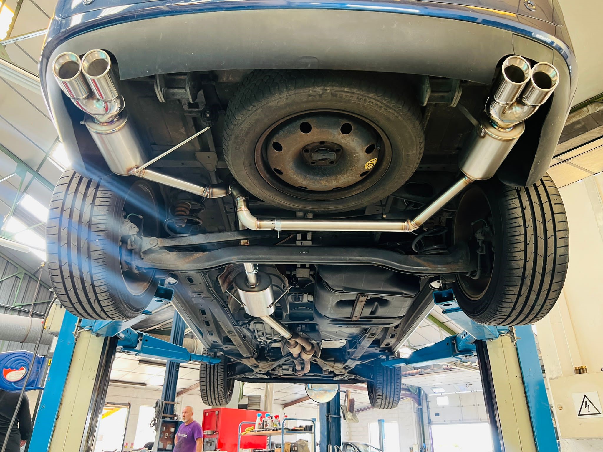

Moi aussi j'y suis passé ce jour Duplex double sortie G/D en gardant la roue de secours
Un grand merci a PROINOX !!!!!
