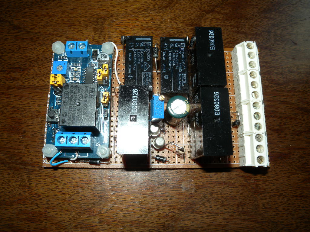

j'ouvre se post pour vous présenter mon nouveau bricolage:
Ce module peut fonctionner aussi bien avec les clés d'origine qu'avec le verrouillage centralisé universel.
Il permet :
-Ouverture des rétroviseurs à la mise du contact.
-Rabat des rétroviseurs avec le verrouillage des portes.
-Si l'on ne verrouille pas les portes les rétroviseurs se rabattent automatiquement au bout de 3 minutes (réglable )
-Possibilité de rabattre les rétroviseurs avec la commande manuelle située entre les 2 sièges.
-Fermeture des ouvrants avec le verrouillage des portes.
-les raccordements se feront sur la BII , la commande manuelle des rétros , et la BGTOC.
Voici le premier proto fonctionnel en labo , il ne me reste plus qu'a l'installer. :roll: ,mais avant je doit désinstaller les 2 modules rétro et ouvrant :mrgreen:
affaire à suivre

Bravo pour les fonctions, mais ça fait beaucoup de composant pour ça ....
Mais ça existe et ça marche ..... :P
troublouse
Messages : 540
Re: Module rétroviseur automatique et fermeture ouvrants
Message par troublouse »
Si tu as une idée avec moins de composants , je prends :mrgreen:
BMW R1100RT.
Des diodes anti retour sur les relais impératif !
Quelques relais miniatures et diodes uniquement.
Fabriqué Avant Sans Tempo

Spaza a écrit :Des diodes anti retour sur les relais impératif !
Tous les relais son équipés de diode de roue libre.
Que des relais et des diodes pour les fonctions identiques je suis intéressé par le schéma de principe :mrgreen:
J'avais pensé aussi à faire un circuit avec un PIC mais je n'ai pas eu le courage :oops:
A +
Yves
