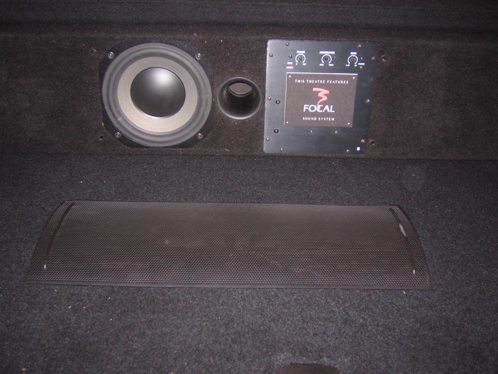

Je suis trés intéressé :mrgreen: tu le fais en medium :?:
Messages : 3437
Re: [FICHE:113] Conception & réalisation caisson de basse.
Comme ici : http://forum.avantimepassion.fr/viewtop ... 350#p10350 :?: :mrgreen:
Si tu as besoin de côtes .... je peux te filer un coup de main :wink:
Merci. Mais les cotes n'iront pas vu que le sub est plus gros. Par contre pour ma culture personnelle je prendrai bien des infos (puissance, taille du hp etc.)

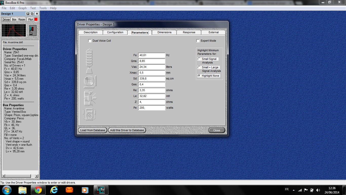

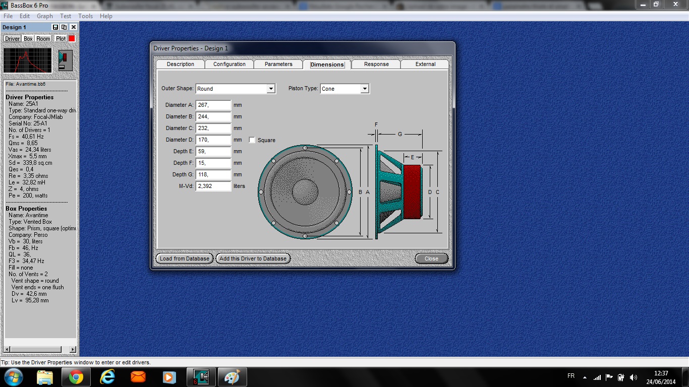

Pour effectuer ces calculs, j'utilise un logiciel téléchargé sur le net : Bassbox Pro 6.

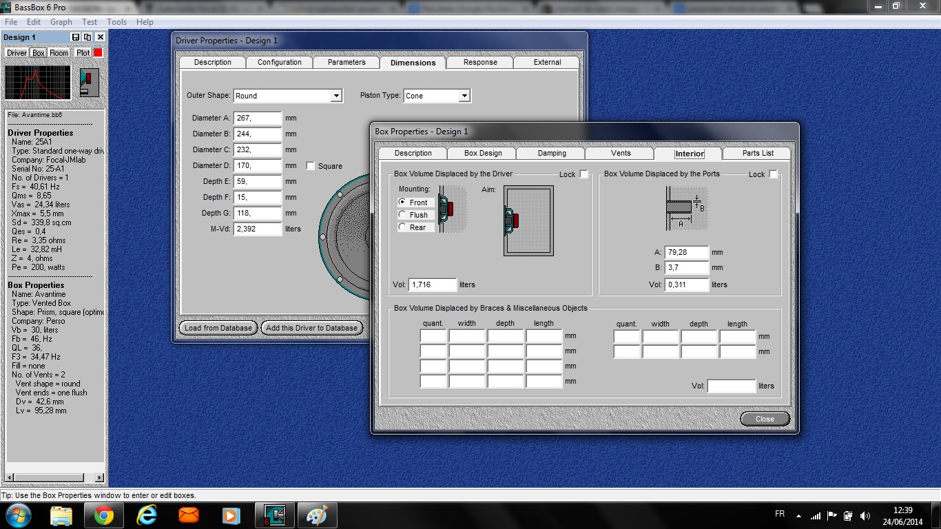

Pour commencer, il faut renseigner les paramètres du haut parleur ainsi que ses dimension dans le logiciel.
Ensuite il faut renseigner les informations concernant le caisson en lui-même. J'ai choisi un volume de 30l pour avoir des graves "profonds et articulés" comme le stipule la notice. La fréquence Fb sera de 46 Hz (données prise dans la notice également). Il est conseillé également de renseigner l'épaisseur des planches. Je ne tiens pas compte des dimensions qu'ils donnent pour les planches car elles ne correspondent pas à l'encombrement que je veux. Je me baserai que sur le volume.
Puis, il faut indiquer au logiciel le rembourrage utilisé s'il est épais ou non. Ici j'ai cliqué sur "none" vu que le rembourrage ne sert à rien dans un caisson de basse. Il ne sert que pour les enceintes accoustiques.
Viennent ensuite les évents. Pour diminuer la vitesse du vent, j'en mettrai 2. Ils seront de simple tubes en PVC d'évacuation de diamètre 50.
Il faut ici renseigner le diamètre intérieur du tube ainsi que le nombre de tube. La longueur sera calculée automatiquement.
Le logiciel me donne pour longueur : 95,28 cm.
Pour info, si la distance entre le bout du tube et le fond du caisson est inférieur au diamètre du tube, il faut modifier le diamètre du tube ou le nombre d'évent. Le résultat ne sera pas bon.
Le logiciel me calcule ensuite le volume occupé par le Haut parleur et les évents. Ce volume est à ajouté aux 30 l du départ afin d'avoir le volume optimal.
Il me faut donc un volume de 32,03 L et deux évent de 95,28 cm de long. Je vais arrondir à 32 l et 95 cm. j'ai lu plusieurs articles qui stipulaient que les évent n'avaient pas besoin d'une précision au mm. 1 cm de tolérance est suffisant.

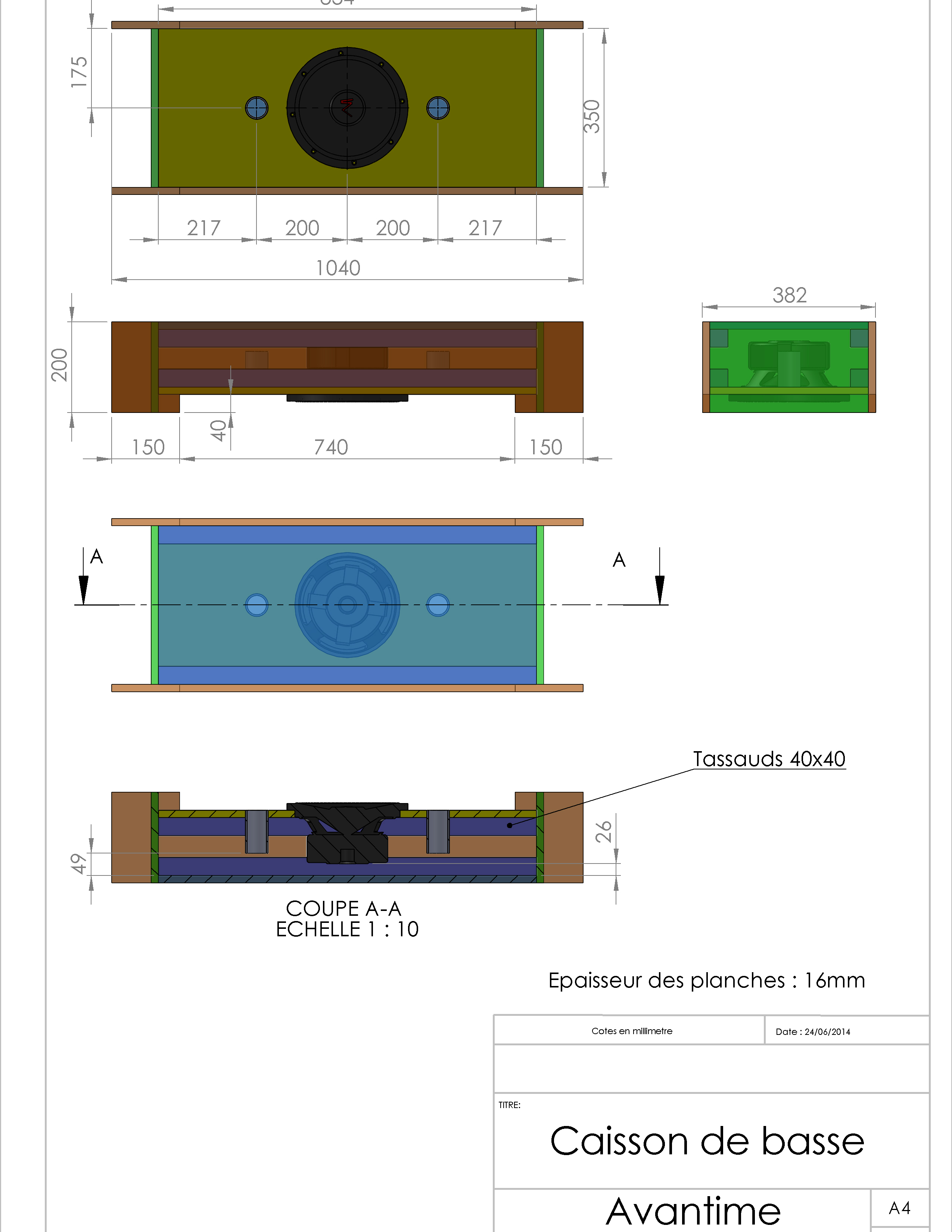

Voici le premier plan. Je pense le modifier au fur et à mesure que les idées arrivent.
Le subwoofer sera en bas. De cette façon il sera protégé et pas besoin de grille. Le caisson de basse de mon salon a le même principe.

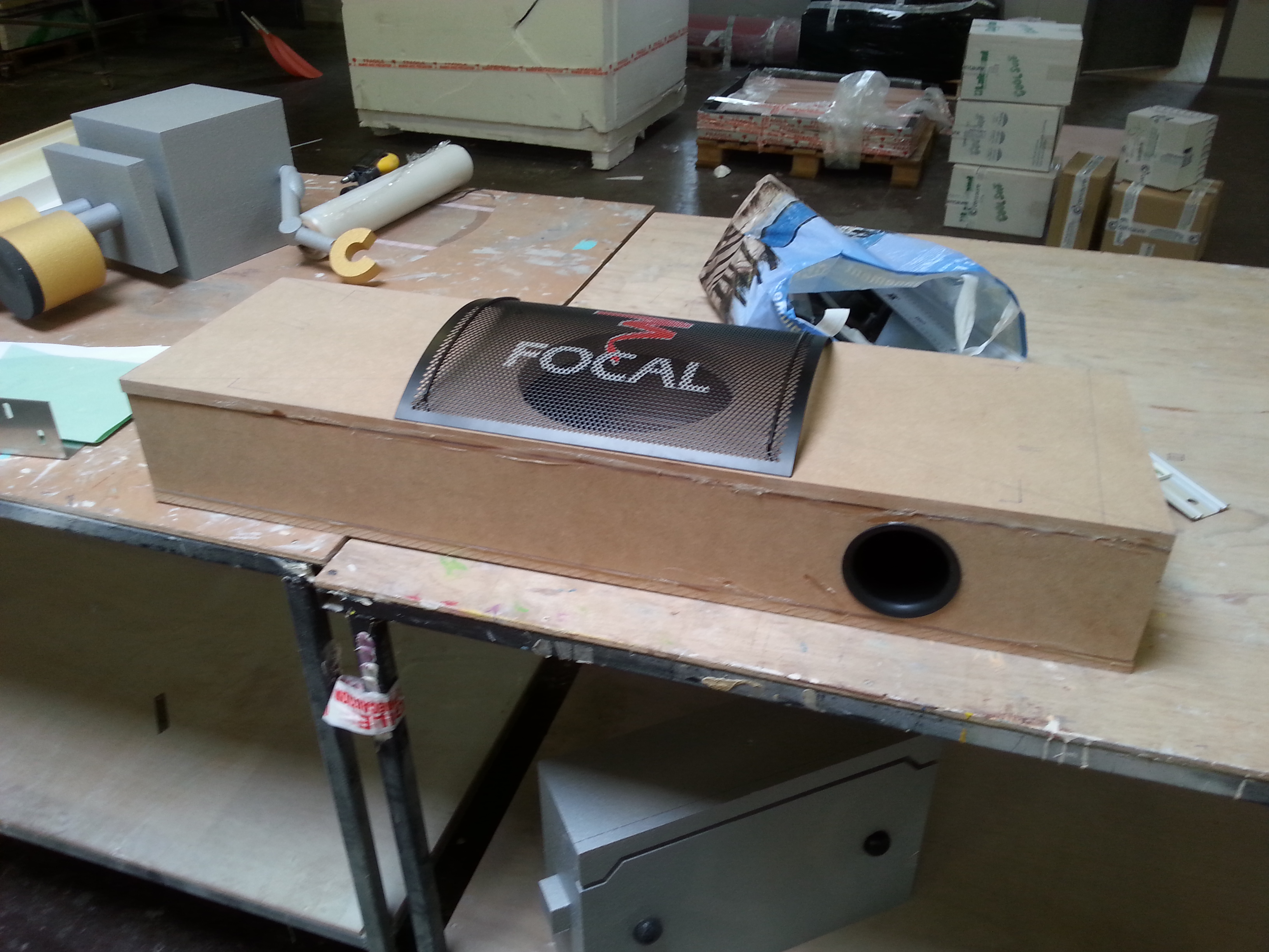

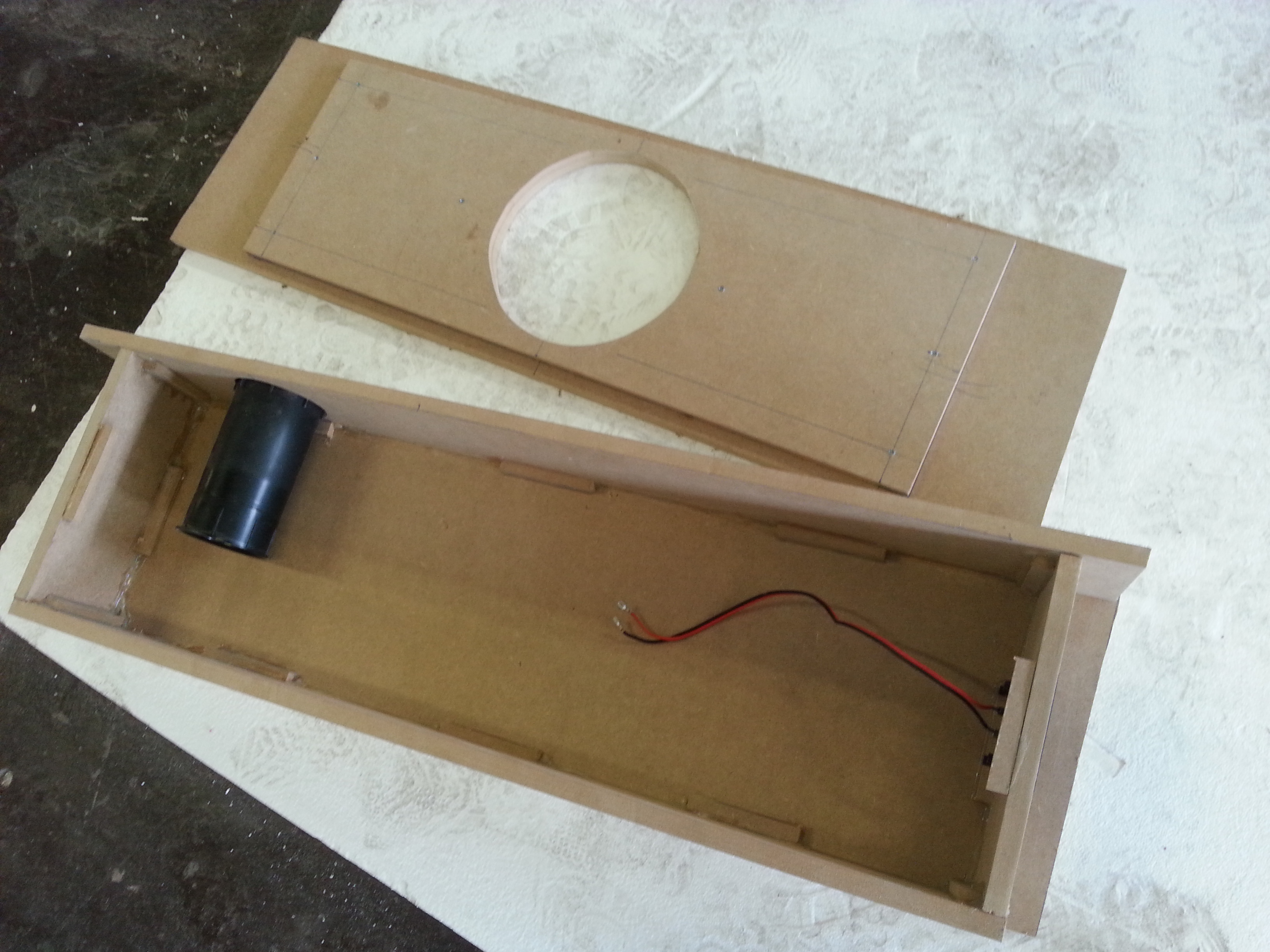

J'avais laissé ce projet de côté ayant d'autres priorités.
Voilà travaux en cours !!!!
bond174 a écrit :Beau boulot :wink:
Ça te rappelle quelques chose ?

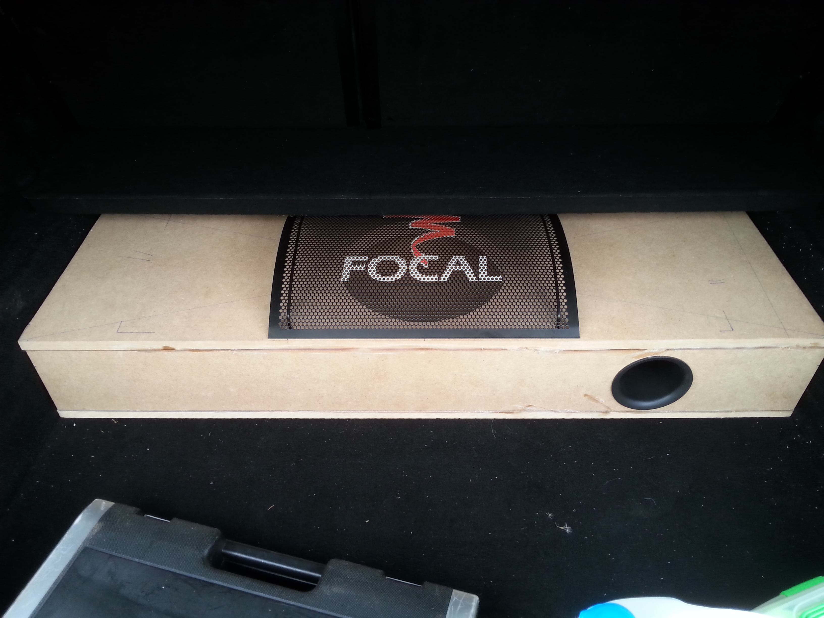

Le voici en cours de montage :
Messages : 3437
Oui en effet :mrgreen: Merci pour ce partage :!:
