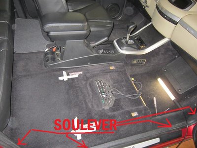

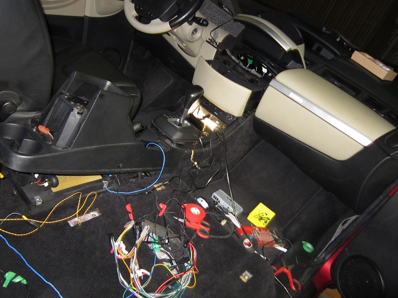

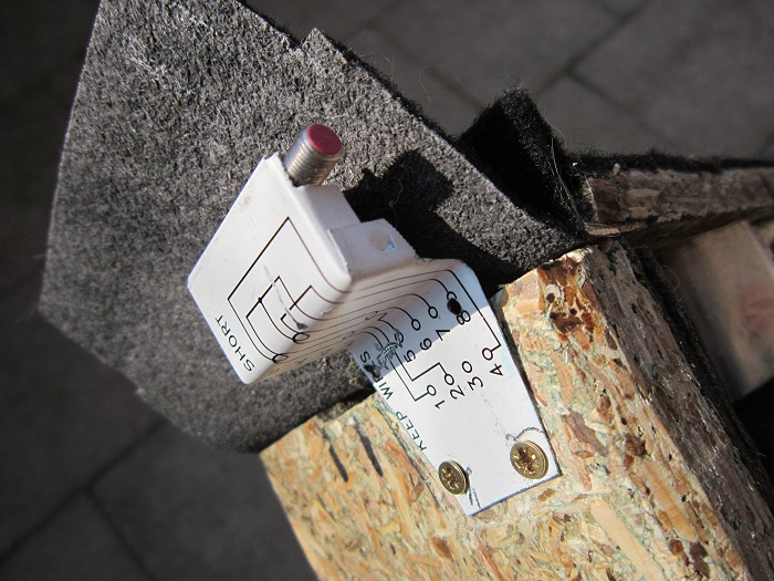

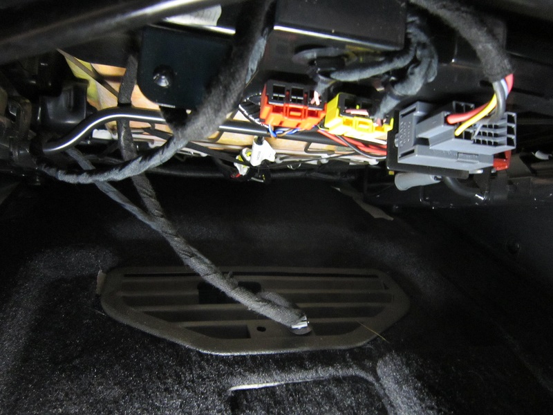

Per prima cosa, bisogna scollegare la batteria della macchina,  staccare i 3 connettori che si trovano sotto  il sedile passeggero e toglierlo svitando le 5 viti che lo fissano
Sollevando la moquette dal lato della portiera, si raggiunge non comodamente ( è molto scomodo ) il coperchio della protezione dell'amplificatore; svitare le 4 viti che lo fissano
Per i collegamenti elettrici, non è niente difficile.
Come già detto, il collegamento per il segnale del freno a mano non è abilitato e quindi si può fare a meno di prepararlo
Per l'alimentazione dell'amplificatore Parrot, bisogna invertire i faston dei fili rosso con l'arancio ( serve per l'alimentazione fissa ed il positivo sotto chiave)
Per il Mute, come negli altri topic degli altri modelli Parrot, va collegato al faston MUTE3
Traducteur AP a écrit :Pour une chose, vous devez déconnecter la batterie du véhicule, débrancher les 3 connecteurs qui se trouvent sous le siège du passager et le retirer en dévissant les 5 vis qui le fixent.
En soulevant la moquette sur le côté de la porte, on atteint pas facilement (très inconfortable) la couvercle de protection de l'amplificateur, dévisser les 4 vis qui le fixent.
Pour les connexions électriques, il n'y a rien de compliqué.
Comme déjà mentionné, la connexion au signal du frein à main n'est pas active et donc on peut se passer de le préparer.
Pour l'alimentation du Parrot, nous devons croiser le rouge avec l'orange (utilisé pour alimenter le + 12 V et le + apc)
Pour le mute, comme dans d'autres sujets des autres modèles PARROT, il doit être relié à la prise de mute 3

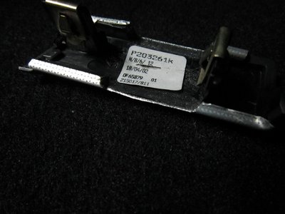

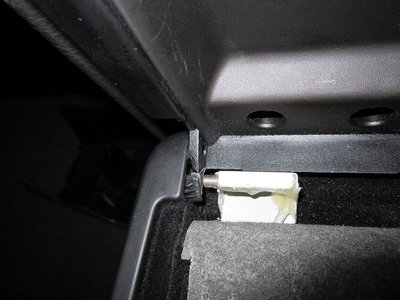

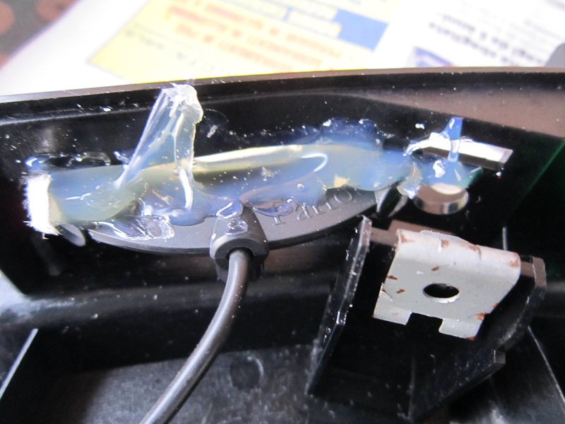

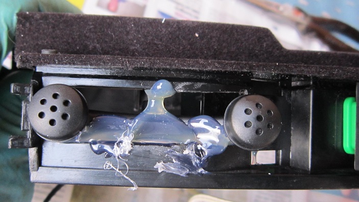

Per il fissaggio dei microfoni, ho eseguito i lavori come negli altri topic, ovvero ho utilizzato  l'alloggiamento originale per il vivavoce, allargandolo.
Per fissarlo ho usato della colla a caldo
Traducteur AP a écrit :Pour fixer les micros, j'ai effectué le travail comme dans les autres sujets, j'ai utilisé le logement original pour le haut-parleur, en l'agrandissant.
Pour le fixer, j'ai utilisé un pistolet à colle

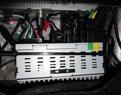

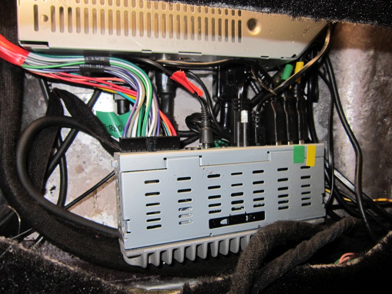

Per l'amplificatore parrot non sono riuscito a fissarlo alla carrozzeria, essendo molto piccolo lo spazio a disposizione nel vano sotto il sedile e l'ho collocato come da foto, i cavi dell'amplificatore Pioneer sotto, e quelli parrot in cima.
Per fare si che il parrot non si muova, ho messo delle fascette che bloccano i connettori superiori con quelli inferiori
Traducteur AP a écrit :Pour l'amplificateur parrot, je n'ai pas réussi à le fixer à la carrosserie, étant donné le très petit espace disponible dans le compartiment sous le siège et je l'ai mis comme sur les photos, les câbles du Pionner dessous, et ceux du parrot sur le dessus.
Pour s'assurer que le parrot ne bouge pas, j'ai mis des rilsans qui maintiennent les connecteurs supérieurs avec ceux inférieurs.

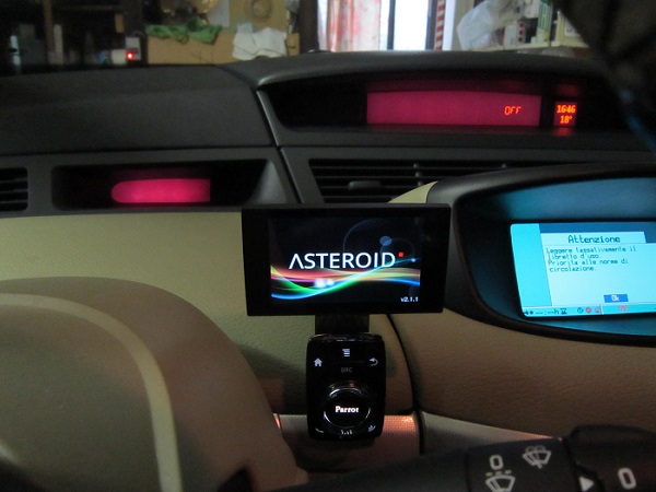

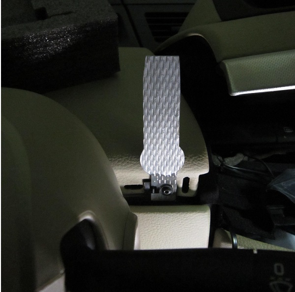

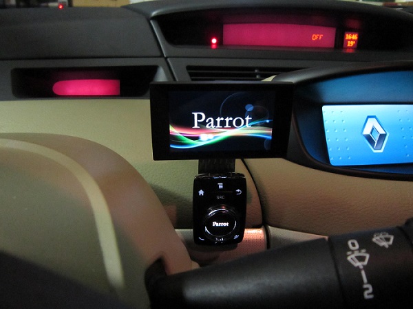

Per il fissaggio del display e del telecomando, siccome non voglio rovinare il cruscotto incollandoli,  ho fatto una staffa in acciaio che richiama il disegno delle cromature interne e l'ho fissata ad una vite originale del cruscotto.
L'impianto l'ho finito, devo solo programmare il collegamento ad internet con il telefono, verificare che dove ho posizionato l'antenna gps sia efficente, posizionare i connettori USB-jack-iPhod .....
Adesso per due giorni ho la macchina dal meccanico per un controllo all'impianto gpl e non posso aggiungere altro, anche perchè non ho fatto altre fotografie dell'impianto finito.
Appena mi rientra la macchina le aggiungo
Traducteur AP a écrit : Pour fixer l'écran et la télécommande, car je ne veux pas abimer par le collage le tableau de bord, j'ai fait un support en acier qui reprend la forme du chrome intérieur et je l'ai attaché à une vis du tableau de bord d'origine.
L'installation, je l'ai terminée, j'ai juste à programmer la connexion Internet avec le téléphone, et à vérifier l'emplacement de l'antenne GPS le plus efficace, et aussi placer l'USB-jack-iPhod .....
Pendant deux jours, j'ai la voiture chez un mécanicien pour un contrôle de l'installation GPL et je ne peux rien ajouter d'autre, en partie parce que je n'ai pas fait d'autres photos du système fini.
Dès que je retrouve ma voiture, je fait la mise à jour.

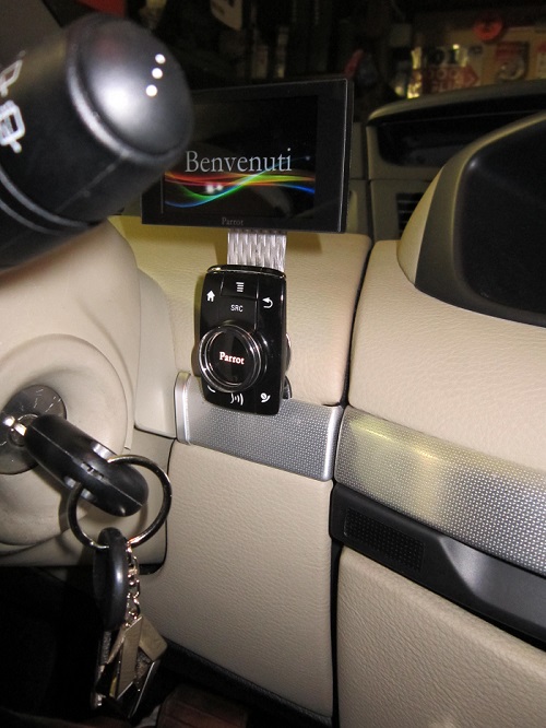

Per prima cosa inserisco come è stato posizionato il display ed il telecomando,   che sono estraibili e quindi in caso di una lunga permanenza all'esterno posso toglierli
						.Traducteur AP a écrit :Pour une première chose, comment a été positionné l'écran et la télécommande, ils sont extractibles et donc en cas de long séjour en extérieur, je peux les retirer

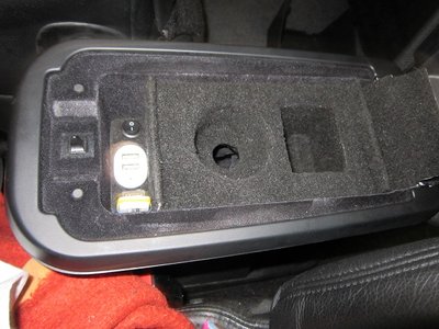

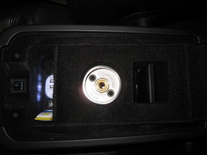

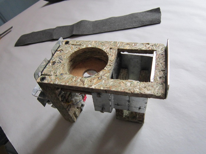

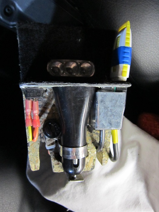

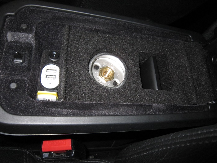

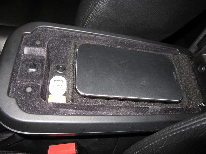

Per il posizionamento delle chiavette USB, supporto telefono, presa di ricarica da 1 e da 2,1A inseribile con un interruttore, custodia display Parrot quando non usato, porta riduzione per bocchettone per il gpl e telecomando per il cancello elettrico, ho modificato l'interno del bracciolo centrale.
Per l'alimentazione di tutto questo, ho preso il 12 volt dall'accendisigari sotto il braciolo che è sotto chiave, e l'ho protetto con un fusibile
Traducteur AP a écrit :Pour l'emplacement de la clef USB, support téléphone, prise de rechargement de 1 à 2,1 ampères mis en marche avec un interrupteur , le rangement pour le display parrot quand il n'est pas utilisé, l'emplacement de la réduction pour le branchement gpl et la télécommande du portail électrique, j'ai modifié l'intérieur de l'accoudoir.
Pour l'alimentation de tout cela, j'ai pris le 12 v de l'allume cigare en dessous, que j'ai protegé par un fusible.

E così è una volta istallato il tutto dentro al bracciolo.
						TraducteurAP a écrit : c'est comme cela, une fois installé dans l'accoudoir

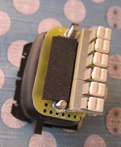

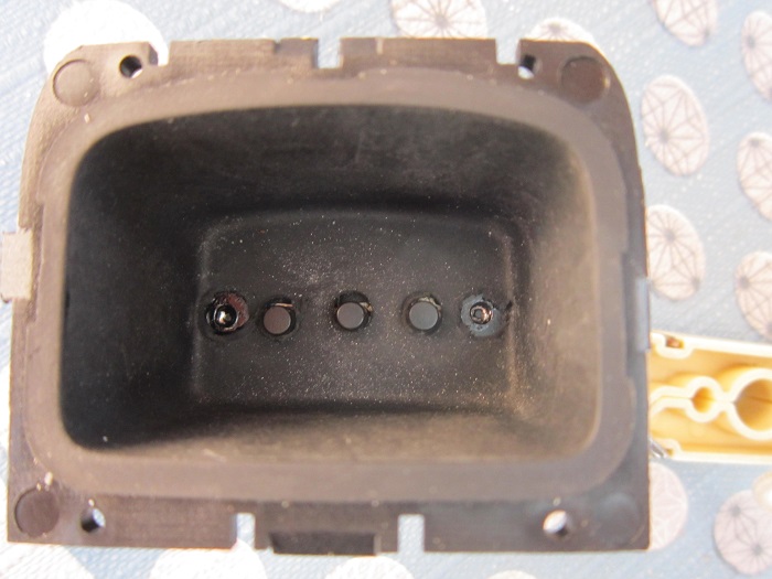

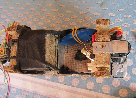

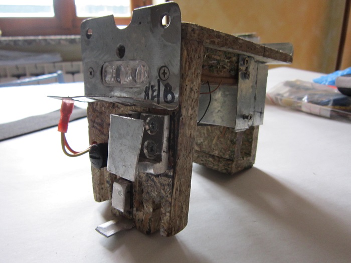

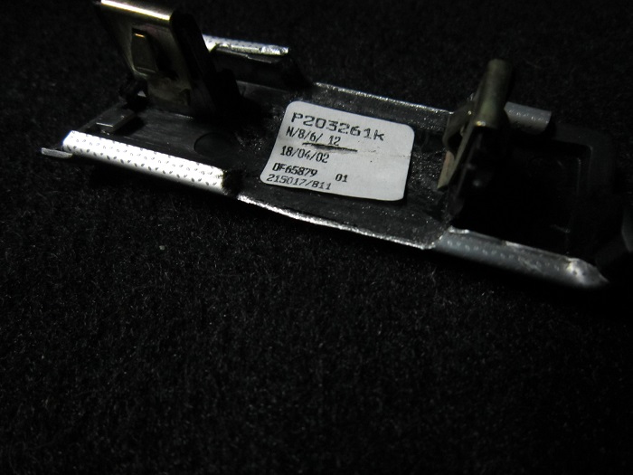

Siccome con il buio può essere difficoltoso vedere dove inserire le chiavette USB, ho inserito in mezzo al vano delle lampadine a led provenienti da una vecchia pila cinese guasta, e l'ho alimentate a 12Volt inserendo una resistenza.
I led si accendono solo quando il bracciolo è aperto e per fare questo, ho inserito un proximity magnetico su una delle 2 cerniere
 .... e su un angolo di questa, ho incollato un pezzetto di nastro adesivo in alluminio.
Traducteur AP a écrit :Comme il peut être difficile de voir dans le noir l'endroit pour introduire la clef USB, j'ai intégré une lampe Led provenant du vieille lampe chinoise cassée, et je l'ai alimenté en 12 v en mettant une résistance.
Les Led s'allument seulement si l'accoudoir est ouvert et pour faire cela , j'ai intégré switch magnétique sur une des deux charnières ..... Et sur un angle de celle ci , j'ai collé un petit bout de bande adhésive en l'aluminium.

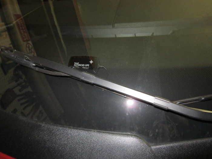

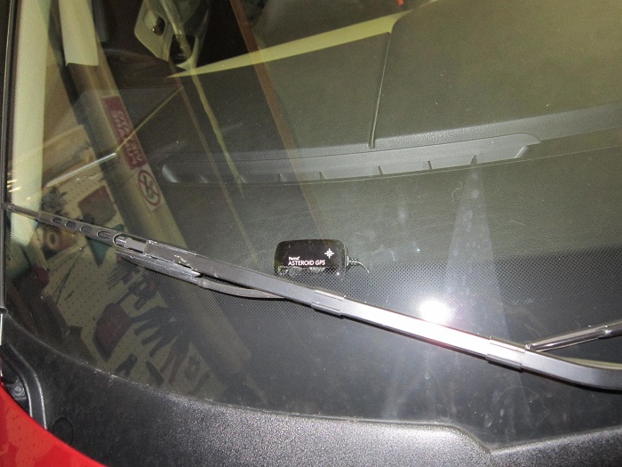

Per l'antenna GPS, siccome il cavo non è molto lungo, l'ho posizionata sul lunotto anteriore appena sotto le spazzole del tergicristallo ma in posizione che non oscurano il segnale dei satelliti.
						.TraducteurAP a écrit :Pour l'antenne GPS, comme le câble n'est pas très long, je l'ai mis sous le pare brise juste sous le balai de l'essuie glace, mais dans une position qui ne cache pas le signal des sattelites

All'interno del bracciolo ho inserito anche il telecomando del cancello elettrico, alimentandolo anche questo a 12Volt inserendo una resistenza apposita ...... già predisponendolo per il sistema FAST di Spaza appena sarà disponibile
  ..... ma per adesso ho inserito i 3 pulsanti di comando nel portaoggetti vicino al freno a mano
						Traducteur AP a écrit :A l' Intérieur de l'accoudoir J'ai également ajouté la telecommande pour le portail électrique, en alimentatant lui aussi en 12Volt en inserant une résistance spécifique ...... déjà prevu pour le système FAST de spaZa, des qu'il sera prêt
En attendant, j'ai rajouté les 3 boutons poussoirs de commande dans le porte objet à côté du frein à main.

Cosi è a lavoro finito
						Traducteur AP a écrit :Voilà le travail fini.
