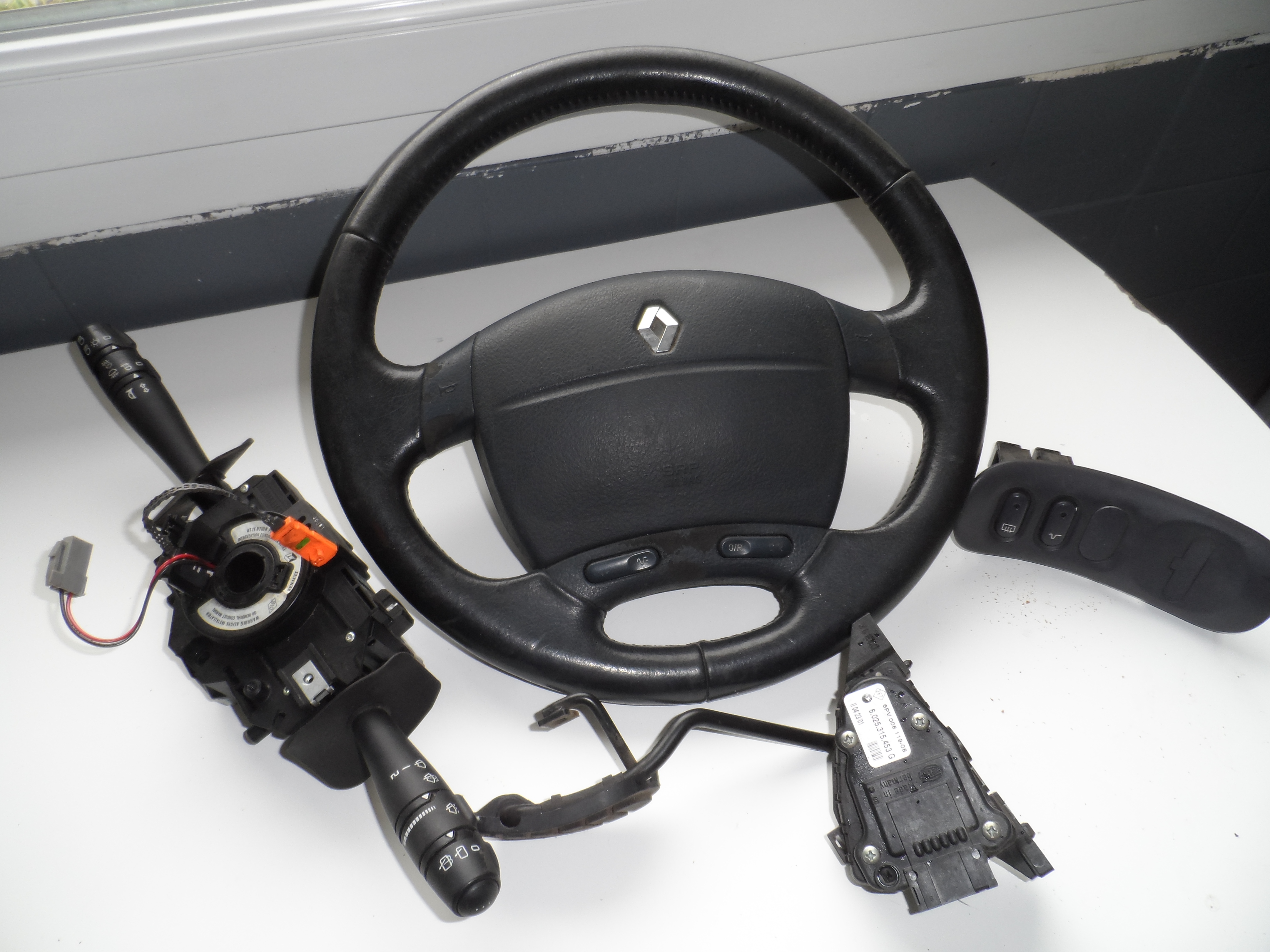

Un volant avec les boutons de commande et le bouton d'activation (type laguna 2) sur la gauche de la colonne de direction, près du rhéostat de luminosité sont obligatoires. Je sais que derrière le bouton d'activation c'est precablé.
Il y a peut être aussi le potentiomètre de pédale d'accélérateur à changer.

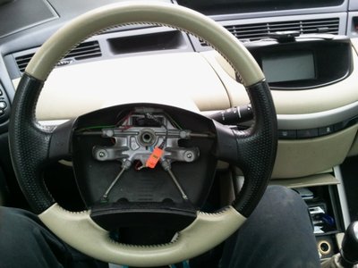

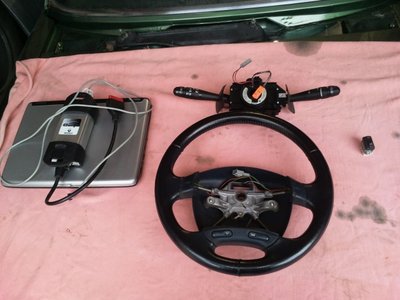

Depuis que j'ai changé mes radiateurs de chauffages j'avais envie de monter le régulateur de vitesse car j'avais vu à ce moment là que mon avantime dci helios était pré-cablé.
Les ingrédients :

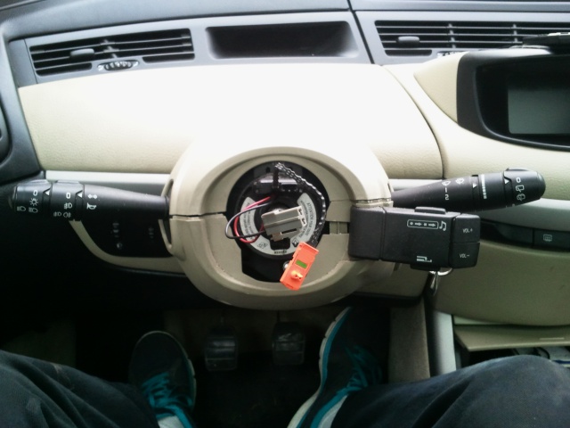

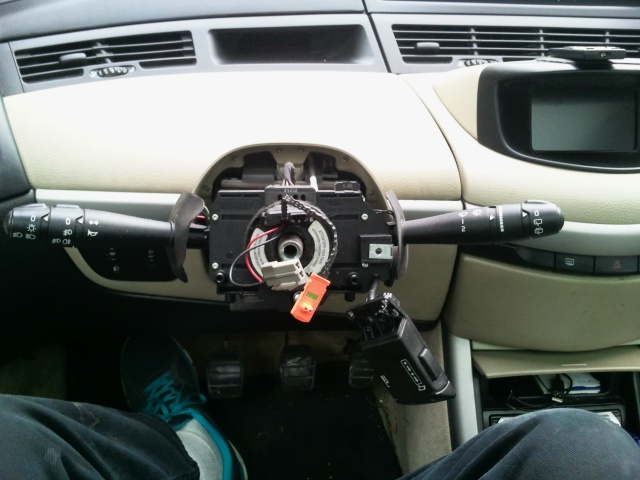

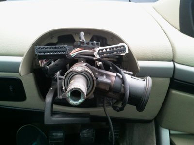

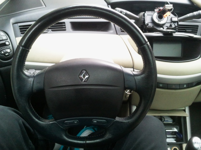

il faut débrancher la batterie pour pouvoir démonter l'airbag en toute sécurité. Tourner le volant d'un quart de tour de chaque coté pour dévisser l'airbag, remettre les roues droites avant de démonter le volant, c'est important à cause du contacteur tournant.

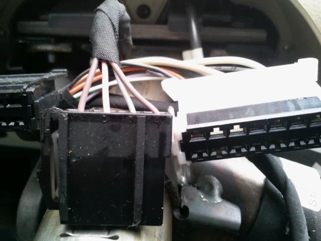

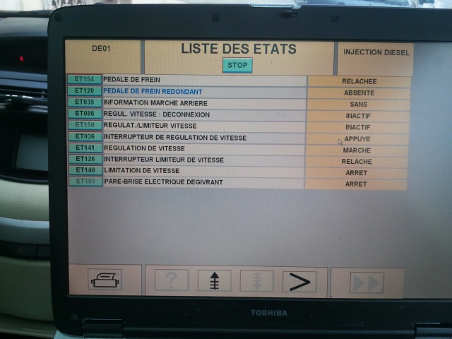

Pour vérifier si c'est pre-cablé, cette prise est à 4 fils, les 2 à droite c'est la commande du régulateur sur le volant, ensuite il faut 1 capteur à la pédale d'embrayage, 1 capteur à la pédale de frein, et la connectique blanche derrière la platine ou il y a le rhéostat de luminosité du tableau de bord.
Bon, je me retrouve avec un volant noir, mais c'est juste en attendant de transformer mon volant biton avec les commandes régulateur :D

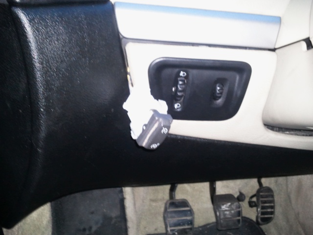

Il me reste plus qu'à trouver un emplacement pour le bouton, je pensais l’insérer entre le rhéostat et le réglage des feux mais je peux pas.... :twisted:
Je suis allé faire un tour ça à l'air de marcher, je n'ai pas brancher la clip, je vais quand même le faire pour voir si c'est bien configuré.

Tu devrais essayer de trouver une platine de rhéostat avec l'emplacement du bouton de régulateur. :wink:

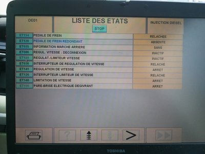

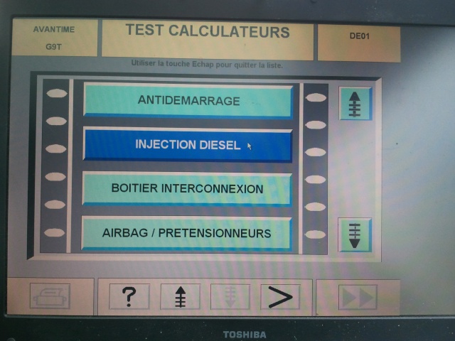

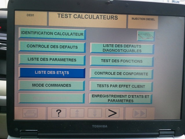

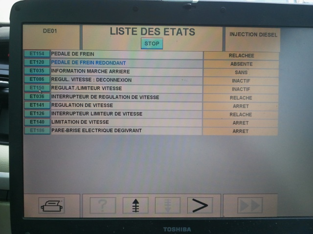

Ce matin, j'ai branché la clip, j'ai pas bien compris... Je pense qu'il n'y a pas besoin de programmer, si c'est un véhicule pré-cablé.
En tous cas, j'ai rien vu pour activer le truc, mais ça marche.
Je n'ai rien programmé et ça marche. donc je laisse comme ça, on verra à l'usage.

La liste est la suivante:
- Interrupteur avec platine support planche de bord.
- Commodo commande (Cde clignotant ; phares; ...)
- Volant avec commande ou juste support avec les 2 boutons.
Merci pour cette initiative et pour les photos & explications.

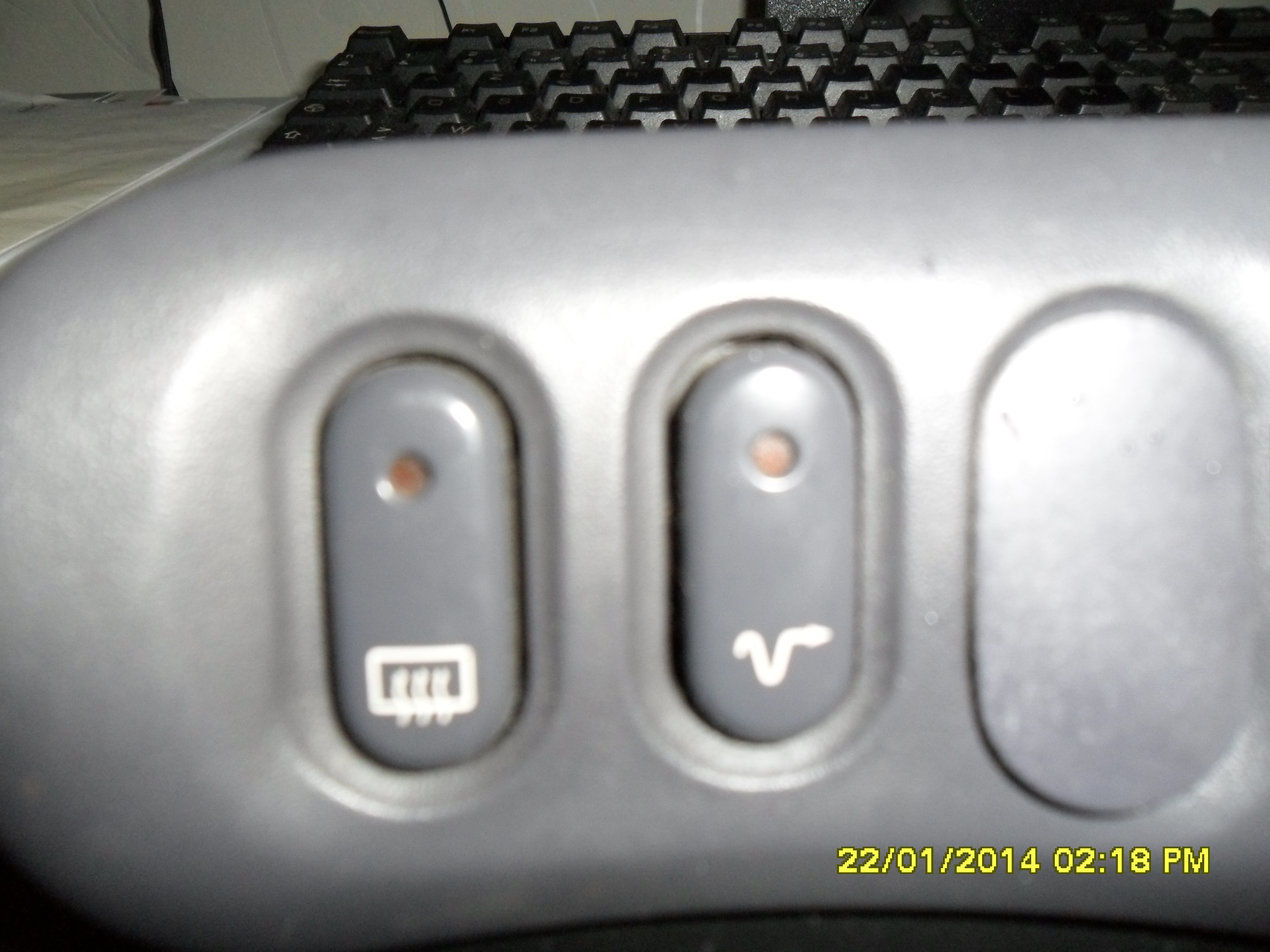

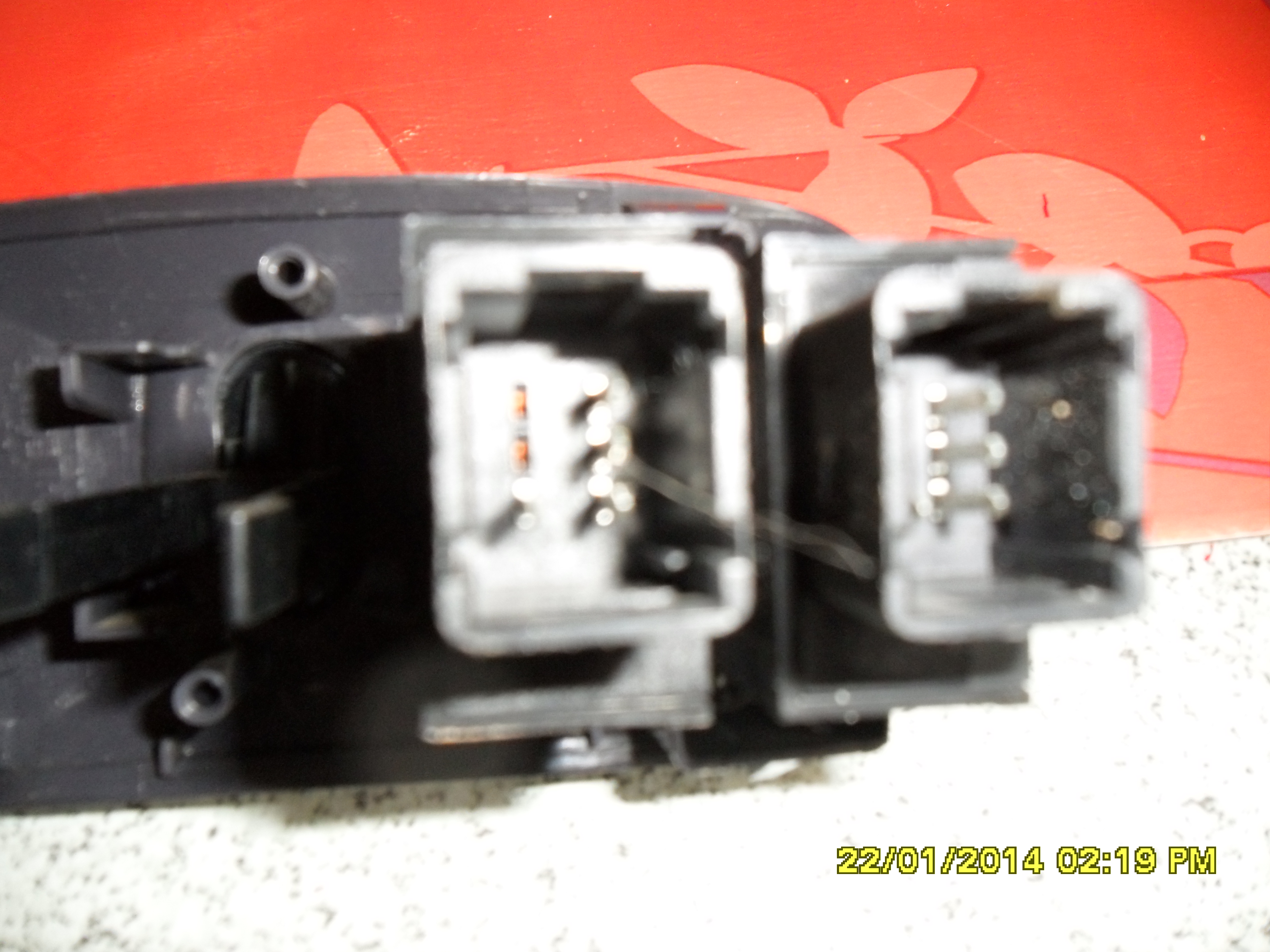

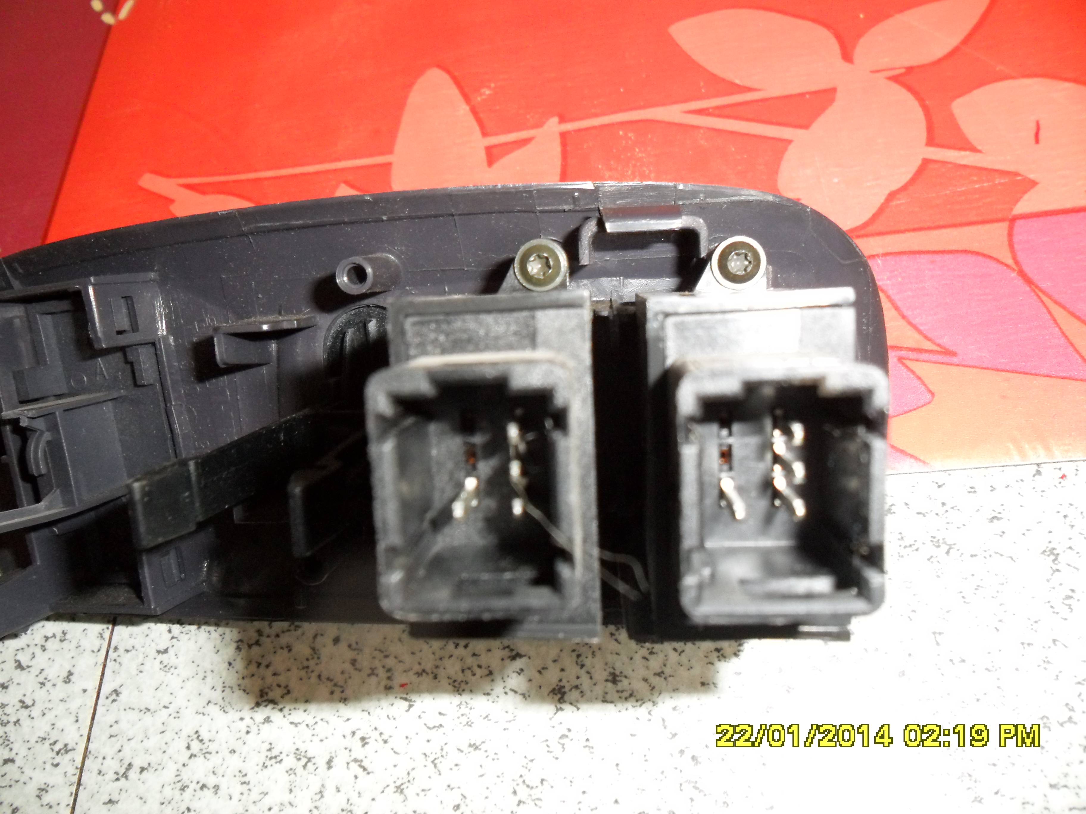

Message par alain » 22 janv. 2014, 14:53
Voila l'interrupteur que j'ai reçu et le connecteur n'est pas le même.
Est ce qu' il y a plusieurs connecteurs blanc en attente ?

Les interrupteurs que tu as reçu viennent d'espace III. Il te faut un interrupteur qui provient d'un espace IV, ou velsatis, ou scenic II, ou laguna II, peut-être clio II aussi.

Oui, tout à fait !, car le connecteur que tu as ne gère pas Régulateur/limiteur, mais uniquement le régulateur !!!!

S'il ne se branche pas, ça ne marchera pas !
