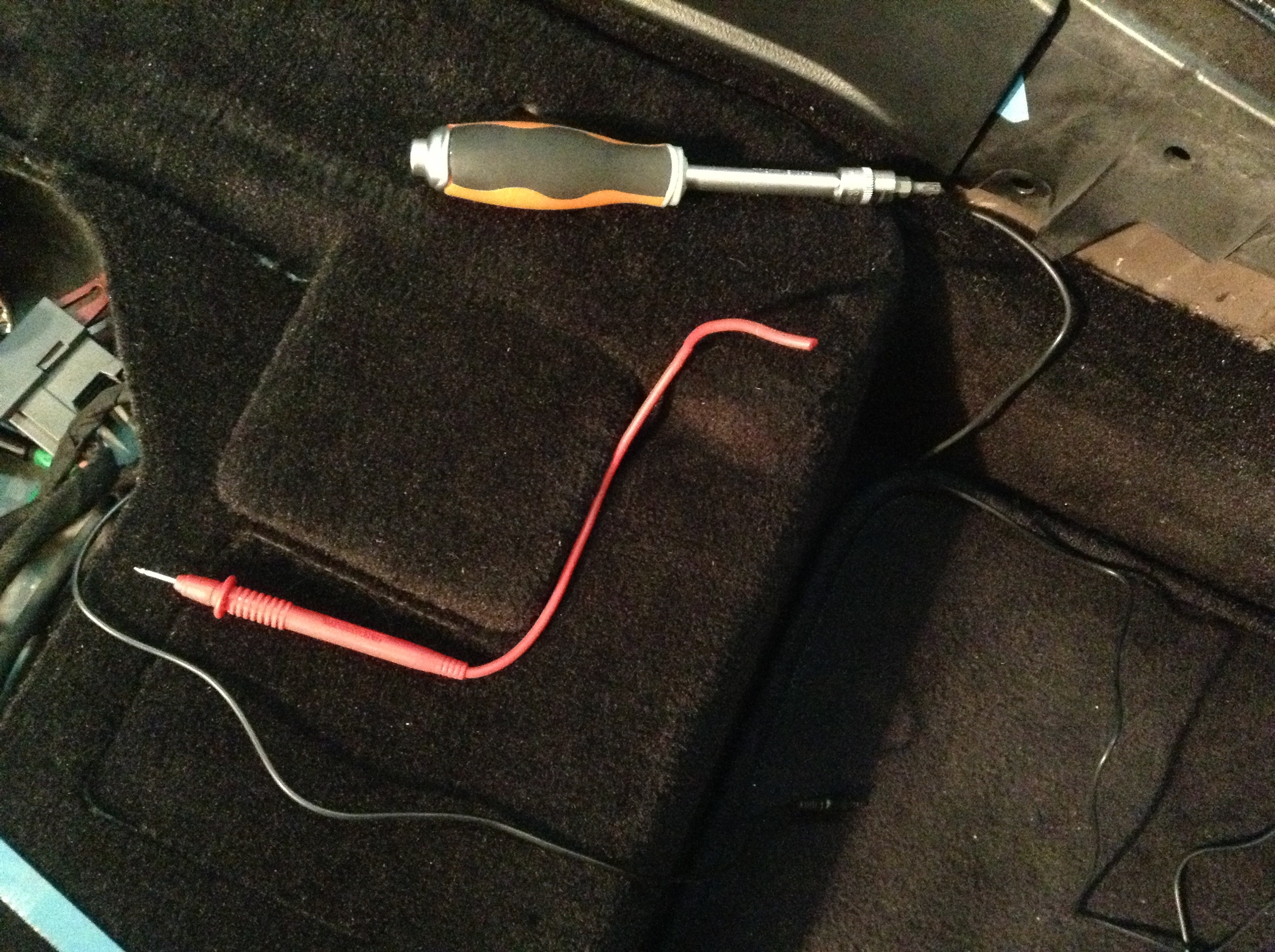

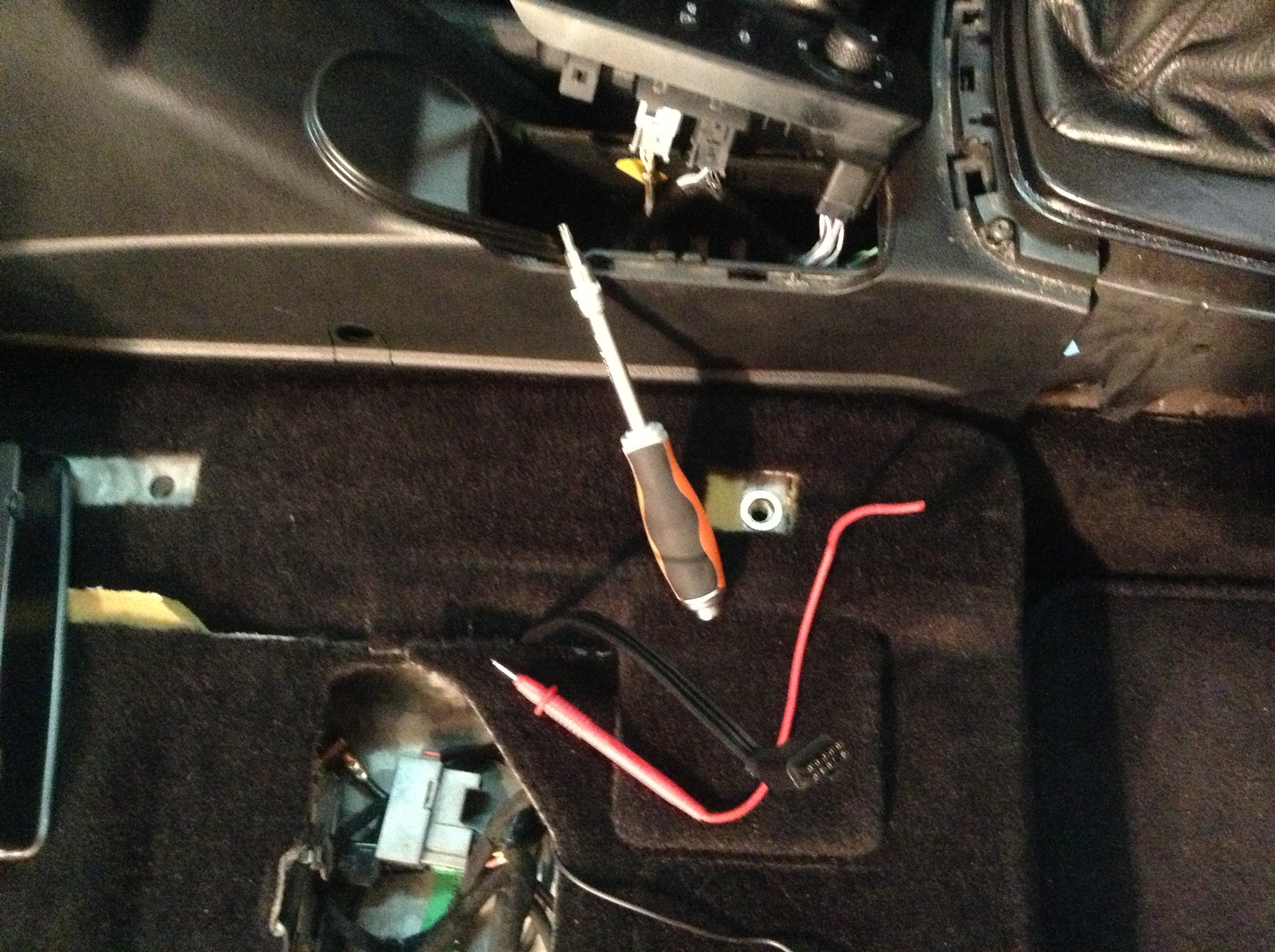

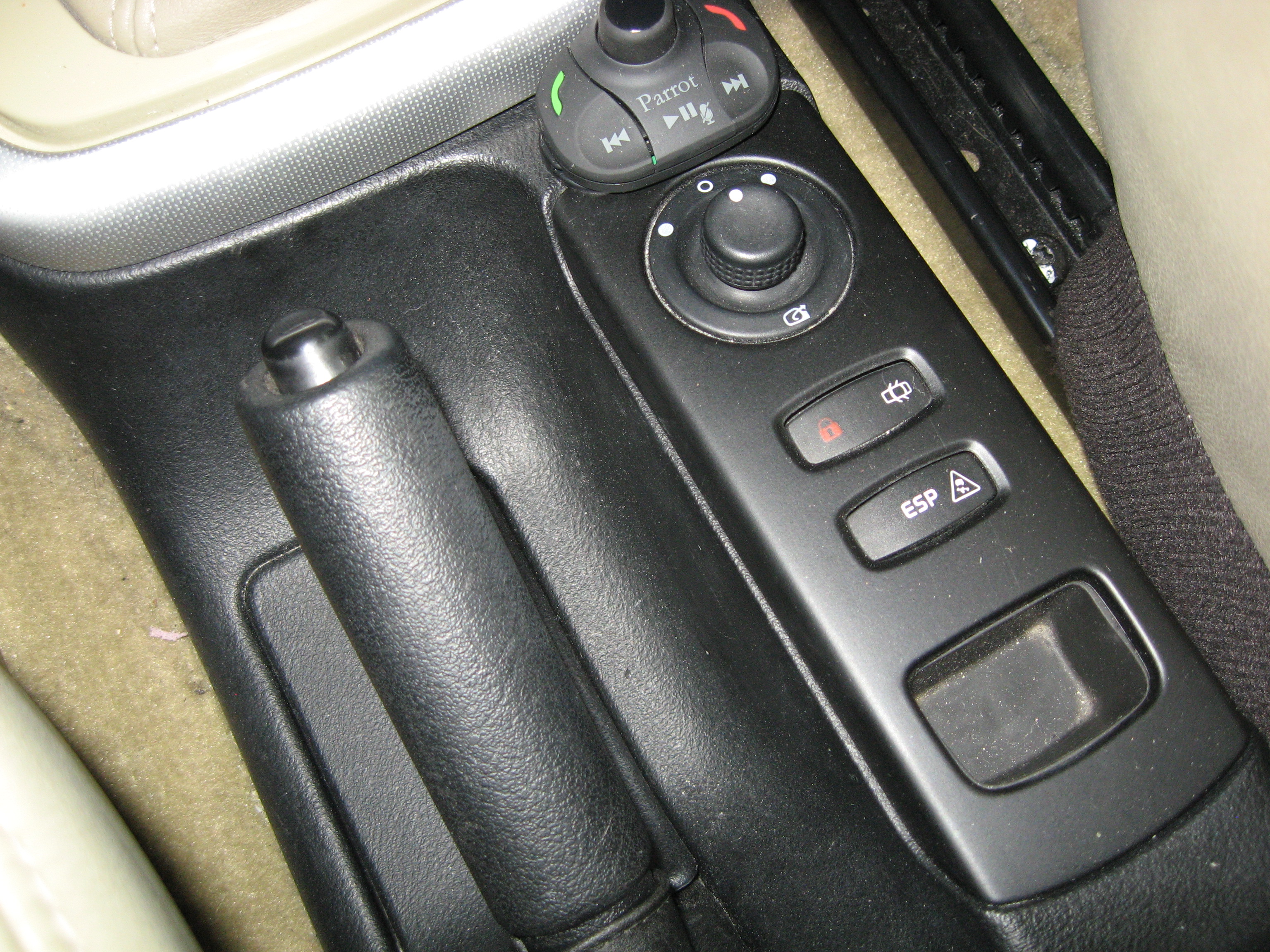

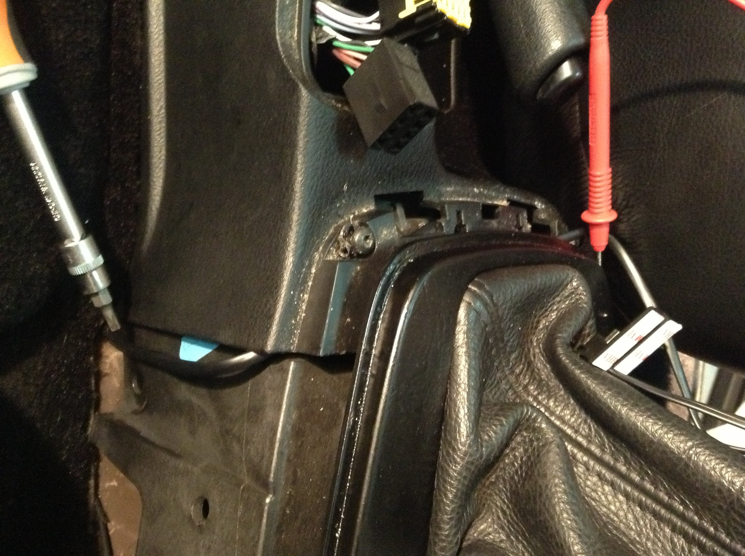

Pose presque finie et je vous transmets les compléments photos surtout sur le passage des câbles.
Attention, le câble d'écran pourrait être plus long.

Re: [Fiche:1] Kit Parrot sur Ampli Pioneer Privilège

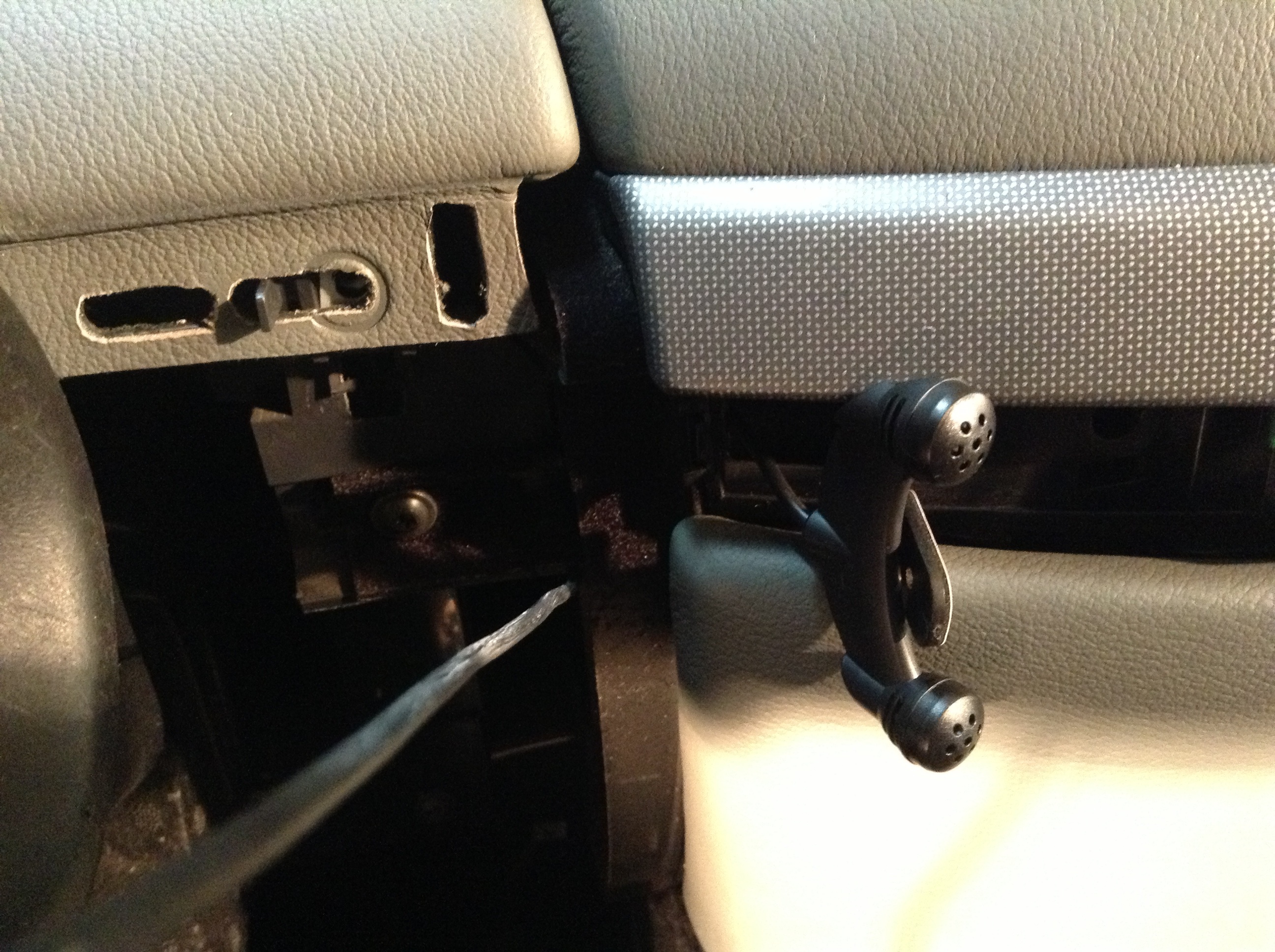

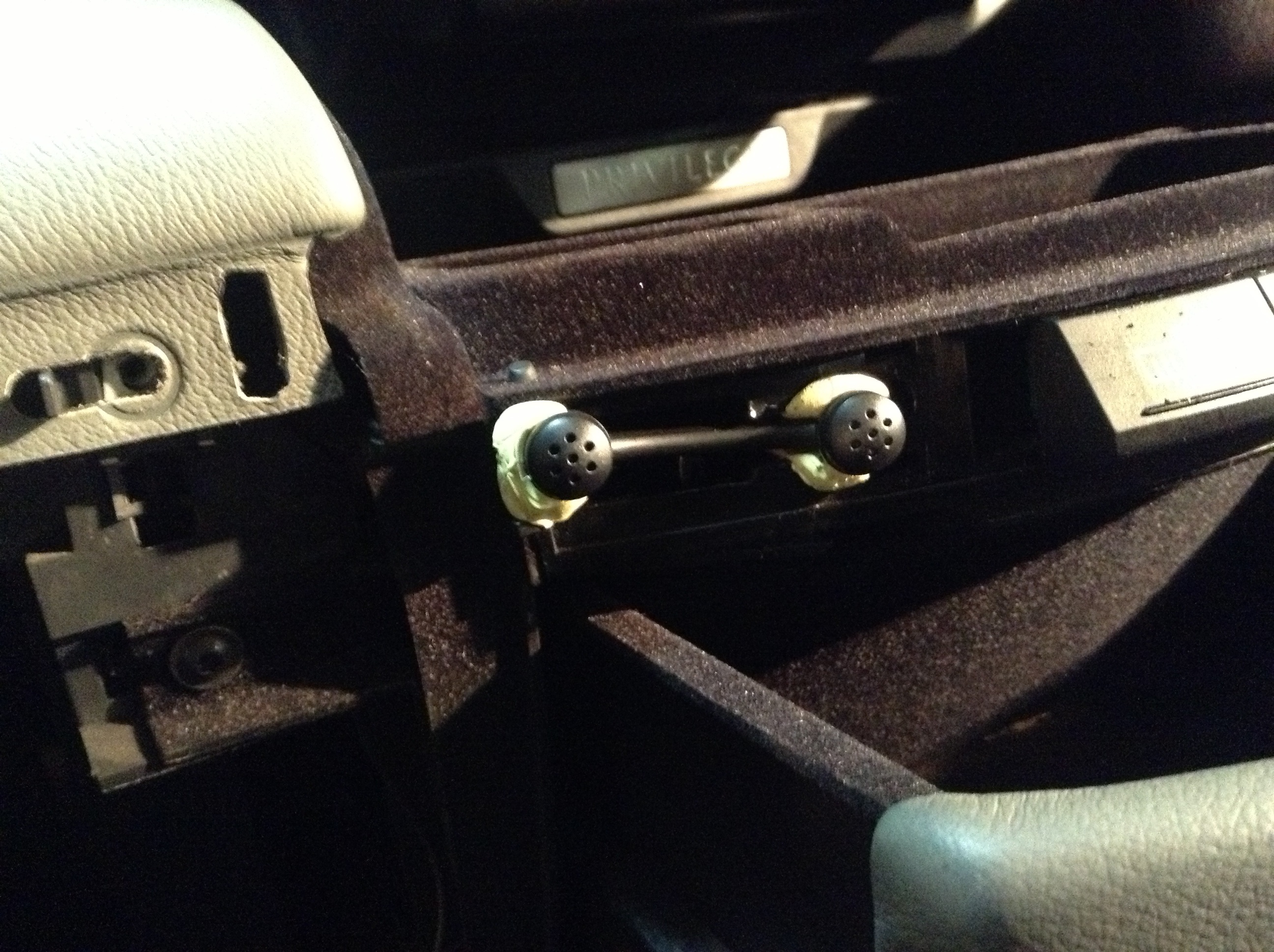

Un autre complément pour la pose du micro...
Patafix de rigueur
(merci Spaza)
Patafix de rigueur

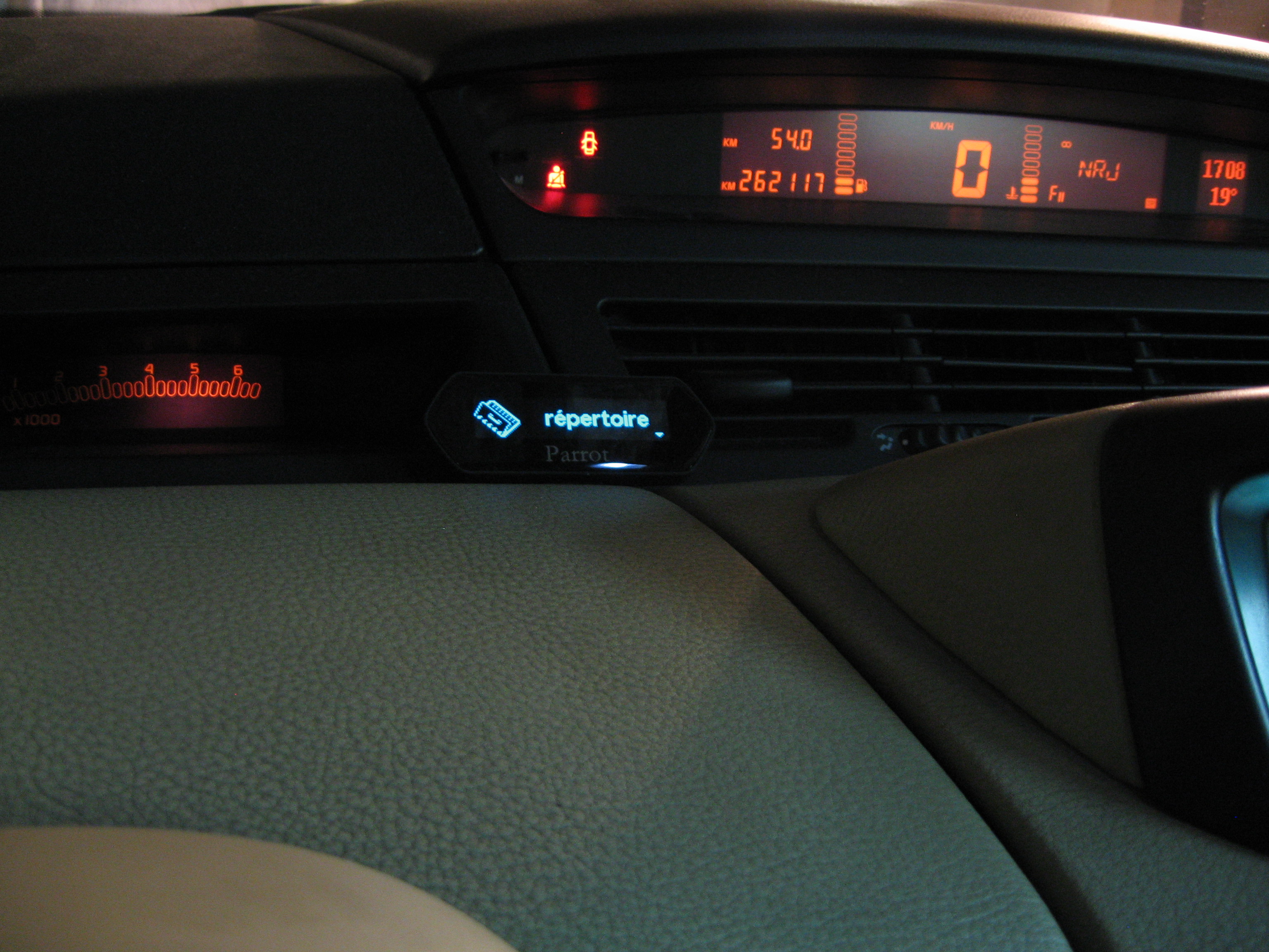

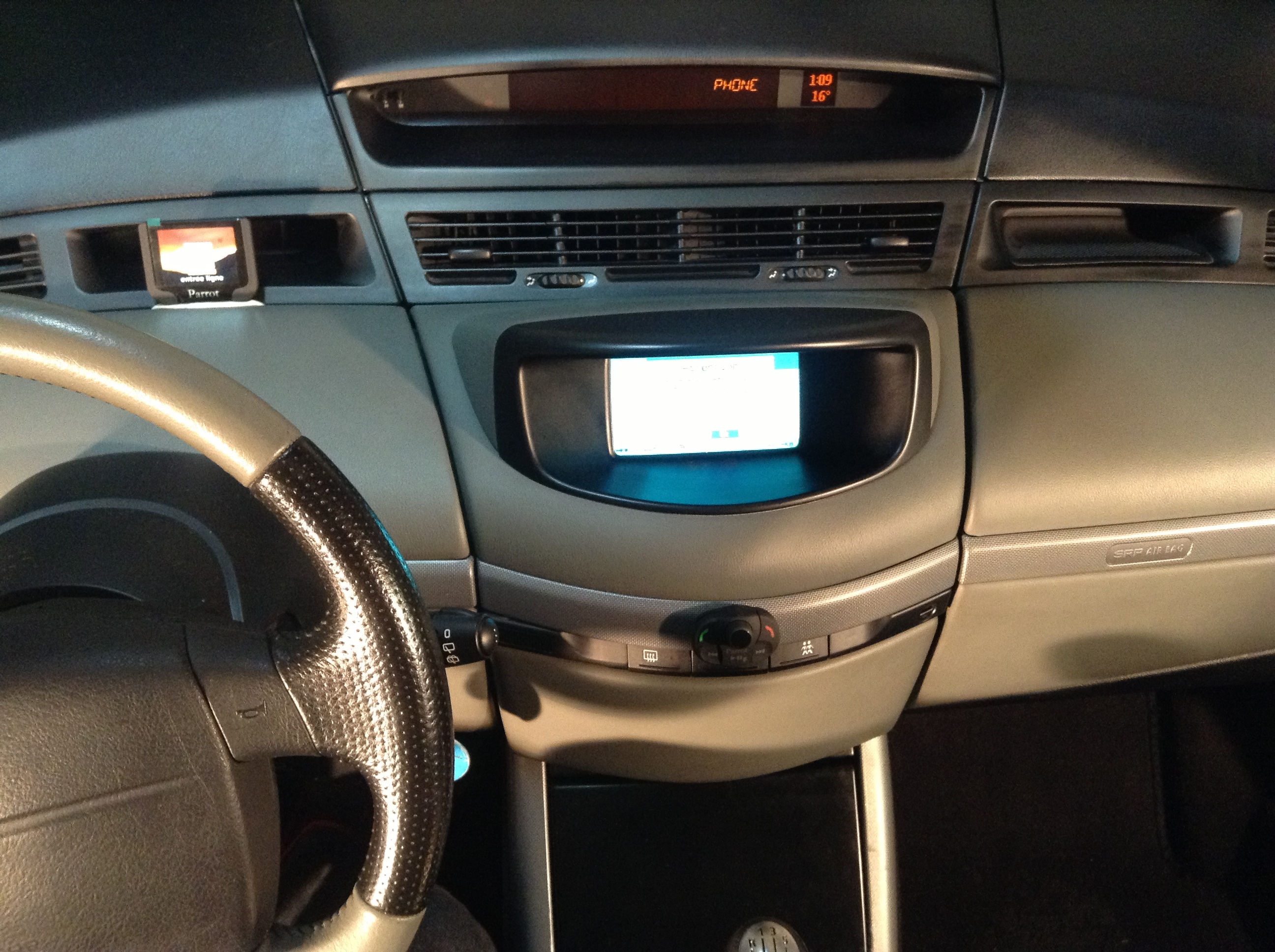

Fini ! Ou presque... Reste plus qu'à percer l'accoudoir pour passer les câbles aux.
Je laisse une photo de ma disposition sur le tdb.
Allez... Dodo'asis

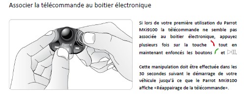

j'avais mon module de commande qui ne fonctionnait plus sur tic, donc changement de pile, et pas plus de résultat, ça ne fonctionne toujours pas.
Nettoyage des contacts et redressages des languettes, toujours rien ....
Lecture de la notice parrot sur AP ......
Et reappairage du boitier de commande......
Yes ça fonctionne nickel .....
