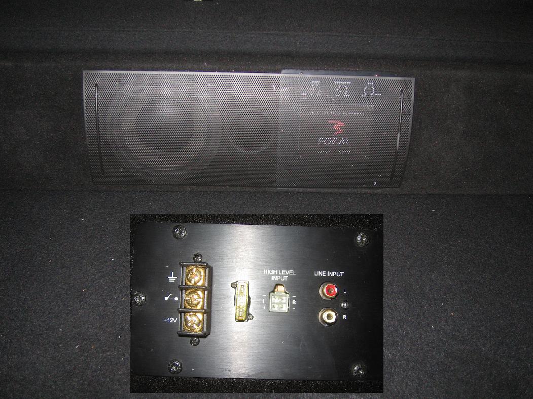

Voilà la meilleure photo que j'ai pu prendre du truc. Désolé pour la qualité mais c'est vraiment difficile d'accès et l'appareil était genre à 5 cm... j'espère qu'on voit à peu près ce qui a été fait, cependant. Ce sont les deux connecteurs à droite, visiblement.
PF
Messages : 3441
Re: Caisson de basses, détecteur de luminosité, Bluetooth/MP3
Merci pflefaou :D La photo permet de voir le principal : c'est bien l'entrée "haut-niveau" pour les HP qui est utilisée :lol: Je présume que le petit connecteur "noir" correspond à la commande déportée pour le réglage au Tdb.......The_Race2.0_16v quel est ton avis sur ce dernier point :?:
Avec cela je vais avoir du boulot de câblage :wink: Il me tarde de récupérer quelles basses :D

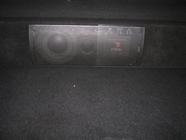

Caisson de Basses Coffre

On avance.....j'ai trouvé l'adaptateur ISO->RCA......mais comme il n'y a pas de sorties RCA :( sur l'Auditorium Pioneer le branchement se fera via le connecteur High Level vers le connecteur (B) HP du Pionner ..........donc c'est un autre adaptateur qu'il me faut trouver, ......à suivre :wink:
Concernant l'alim quelqu'un peut m'expliquer pourquoi il y a un borne "après contact" (bornes Or du milieu, entre la masse en haut et le +12V permanent en bas) :?:

L' endroit idéal est en effet sous la banquette arrière.
Pas de problème particulier pour le montage. Après avoir enlevé le rail avec le siège passager et soulevé la moquette, la plus grande difficulté est d'amener l'alimentation depuis la batterie.Pour le reste, il suffit, de se connecter aux prises ISO de l'ampli Pioneer ( remote + sorties hp ) avec les câbles fournis. J'ai pris la masse sur la vis d'accrochage du siège dorsal.
On utilise effectivement l' entrée haut niveau, avec le connecteur fourni et pré-câblé.
Réglage du volume et de la fréquence de coupure, et le tour est joué ! :lol:
