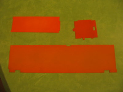

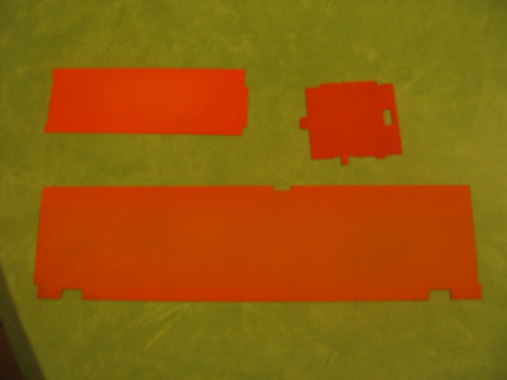

koukiz
Messages : 484
Localisation : Bordeaux
Re: Eclairage des boutons intérieurs en blanc
Message par koukiz » 23 nov. 2009, 17:34
oui idem pour moi,c'est le filtre qui doit diffuser la lumiere afin que celle ci n'eclaire que les inscriptions.
parce que d'origine et si on regarde bien le fond est noir (enfin tres faiblement eclairé),et ce qui ressort ce sont les incription du compteur en orange.
il faudrait trouver un filtre opaque qui diffuse bien le bleu sur les inscriptions.
comme ceux d'origine
un sujet sur c4 citroen ici

Message par koukiz » 23 nov. 2009, 18:02
l'ideal pour le filtre et suivant le lien fournie plus haut,serait de la carte plastique 5/10eme evergreen.
ce trouve dans n'inporte quel magasin de modelisme.

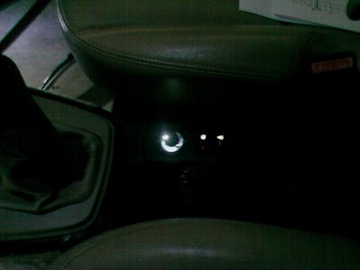

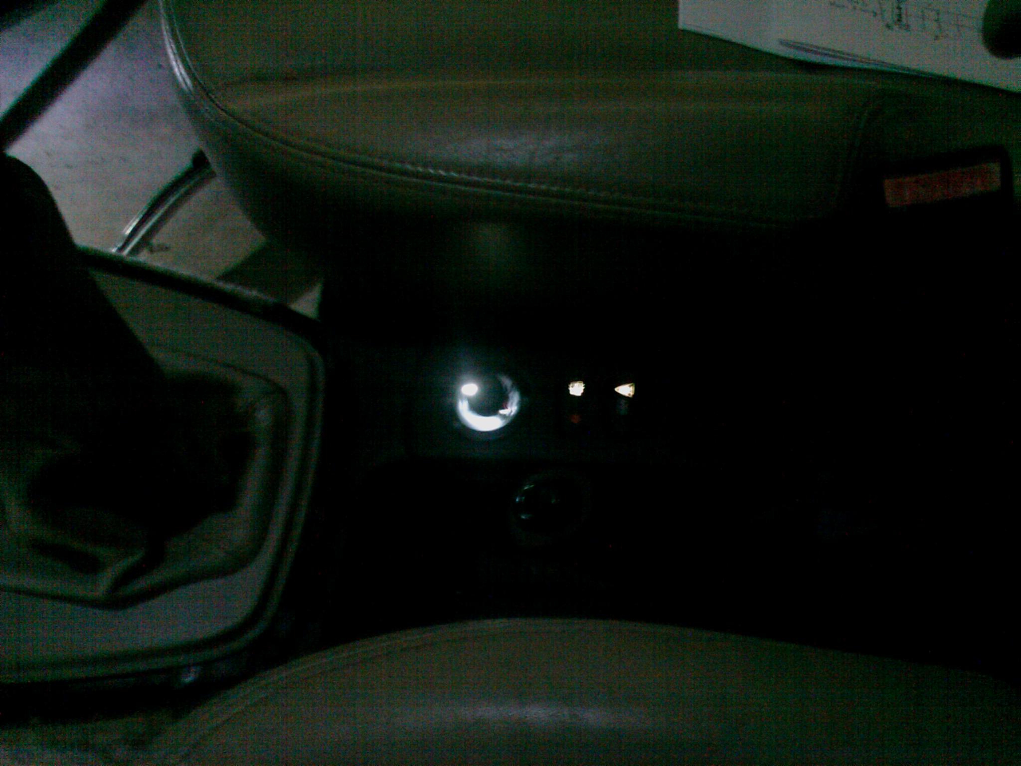

Et enfin le bouton des rétros (selon tuto donné un peu plus haut)
J'ai donc placé 3 leds sous le bouton. 1 située sous l'endroit du point lumineux et 2 à droite et gauche de la première. Ces deux dernières sont dirigèes vers le bas.
Seul problème de cette solution : la connectique fait que je ne peux plus tourner le bouton vers l'arrière pour rabattre les rétros mais heureusement j'ai le fameux module pour les rabattre à l'arrêt (sinon je ne l'aurais pas tenté).
J'ai percé deux petits trous sous le bouton vers l'arrière pour faire passer les fils et ils ressortent sous la platine. J'ai ensuite branché les fils sur la masse de la prise du bouton et sur le 12V fonctionnant avec les veilleuses.
