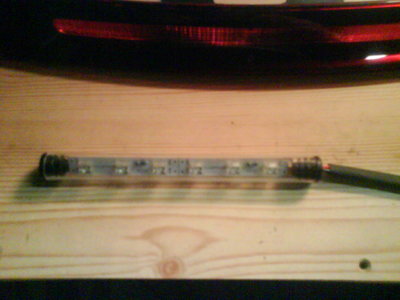

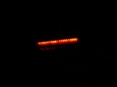

comme mon ampoule du 3eme feu stop etait grillé,et que je me suis aidé du tuto de matreti pour le demontage.
j'en ai profiter pour installer celui ci avec des leds.
tout d'abord le materiel que vous trouverez ici
Lot de 2 Tubes AmbiLed 12 LED Blanches 12v simple prix 8.95€
mon montage est composé de 6 led blanche sur un circuit imprimé,mais la version 12 leds serait un peu mieux.
et la version 6 leds ne se fait plus.

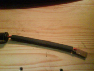

dans ce montage,la fixation de l'ensemble est faite par le tube plastique qui viendra se glissé entre le support plastique du feux.
pour la connection soit vous repiquer sur le connecteur une alimentation 12v,soit avec un petit circuit imprimé(circuit imprimé pour les test type veroboard) viendra faire connection sur le support de lampe.

le montage n'est pas bien compliqué,et en 20 min vous remplacerez la lampe par des leds.
désolé pour la qualité des photos,j'ai utiliser mon portable,car mon appareil photo est definitivement HS.

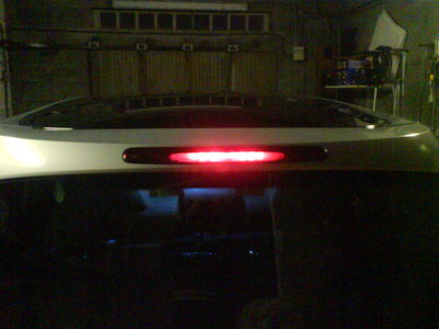

Sympa, une p'tite photo sur le véhicule ???(pour faire mon chieur !!!! :lol:

he brio77,elle y sont les photos sur le véhicule :shock: chieur brio77 pas du tout :wink: :mrgreen:

Ok, mais c'est limite du gros plan gynécologique, on ne voit qu'une petite partie du cul.... :lol:
Faudrait une photo de la voiture en entier (vu de l'arrière bien sûr !!!!)

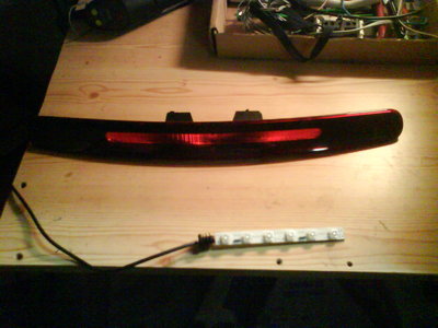

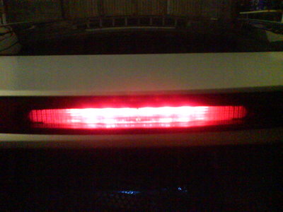

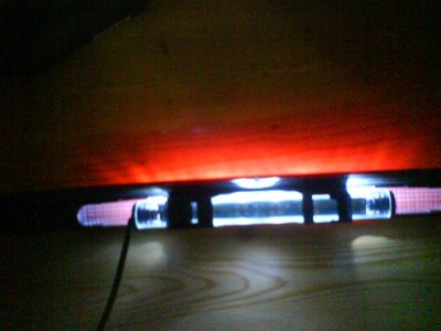

L'idée me trotait dans la tête depuis pas mal de temps et voilà comme je le voulais :mrgreen:
C'est pas encore monté car le résultat n'est pas encore parfait à mon goût, les leds sont trop faiblardes

on risque pas d etre emmerdé si la puissance est trop forte en cas de controle ?
