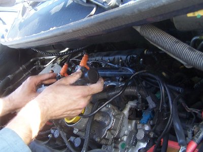

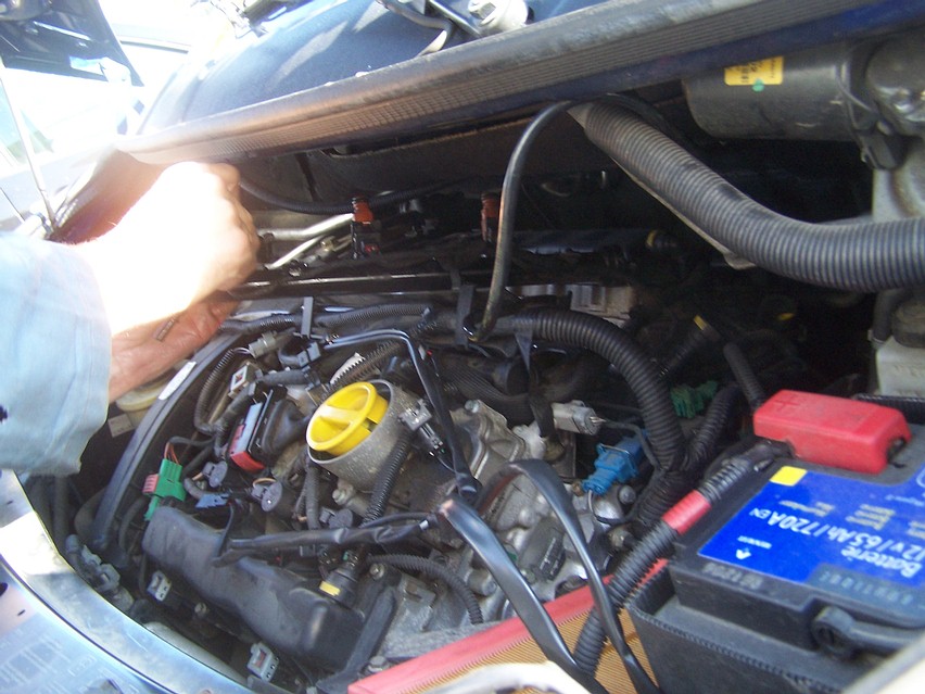

Salut a tous!
voici un petit reportage de la pose du kit flex-fuel (kit manuel pour V6) faite par (et avec!) Brio.
58 minutes et pas mal de discussion plus tard, le résultat est impressionnant pour nous, pauvres novices de la mécaniques!!!
Ce fut également l'occasion de rencontrer un vrai passionné du vaisseau et un gars vraiment sympa 8)
AVT de mars 2002 - bleu méthyl - 153000 km (80% a l'éthanol depuis 40.000 km!) - v6 privilège

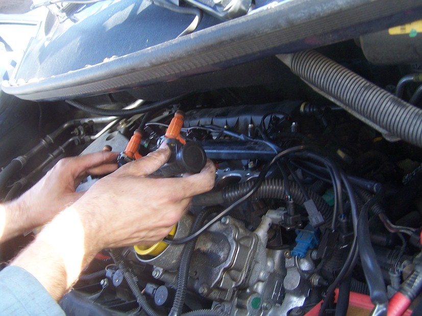

Message par brtleo » 25 oct. 2008, 12:13
suite...

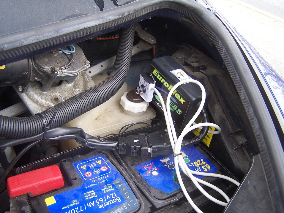

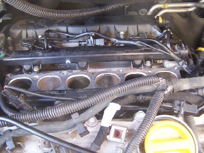

Message par brtleo » 25 oct. 2008, 12:17
(re) suite...
et on branche le kit sur les injecteurs
Fichiers joints
pas toujours facile de passer tous les câbles!

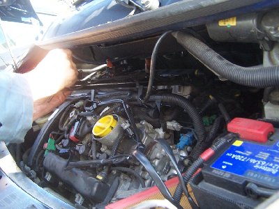

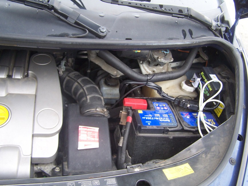

Message par brtleo » 25 oct. 2008, 12:20
fin!
après remontage complet...pas le plus simple!
et voilà! plus qu'a trouver une pompe éthanol!!!
voilà pour ces quelques photos qui aiderons peut-être certains a faire le pas vers l'éthanol.
Merci encore a Brio77 pour son aide précieuse.
