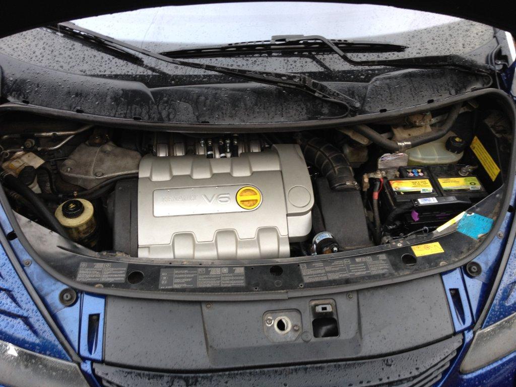

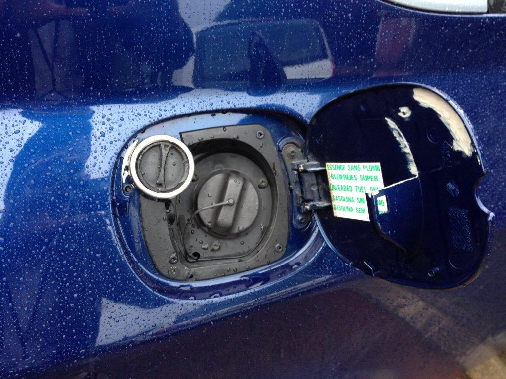

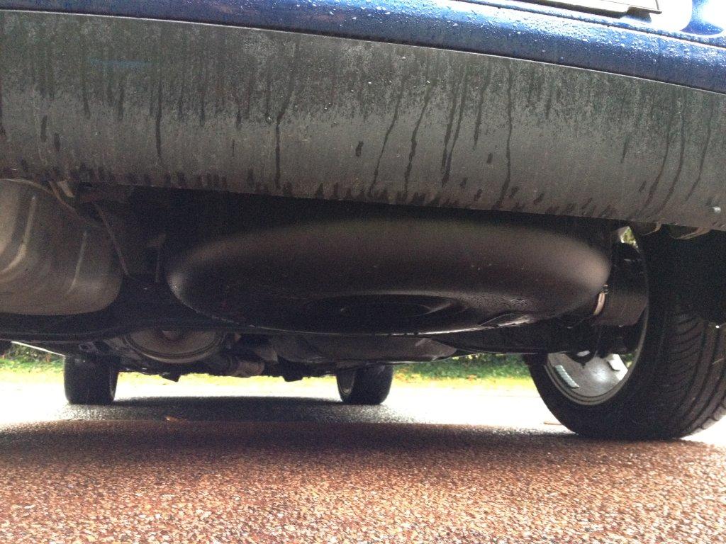

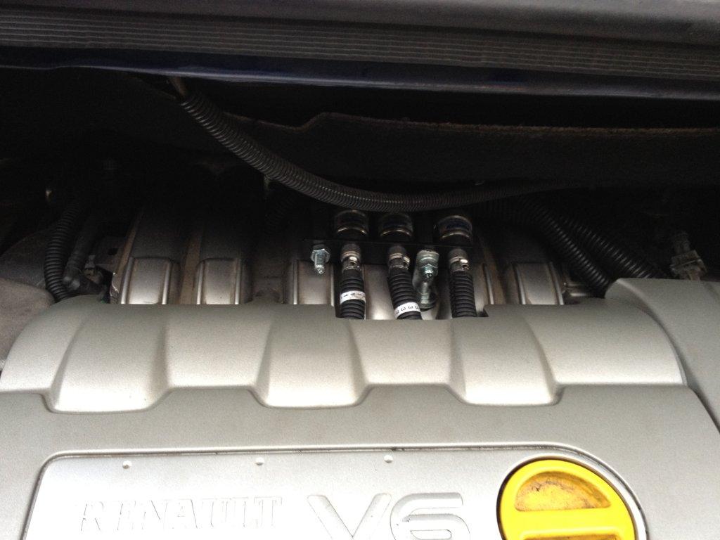

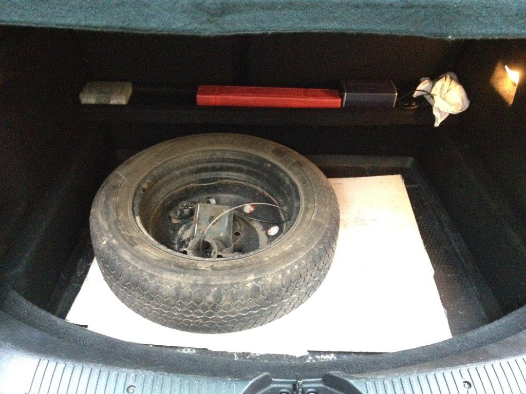

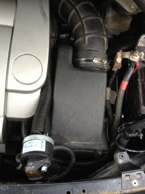

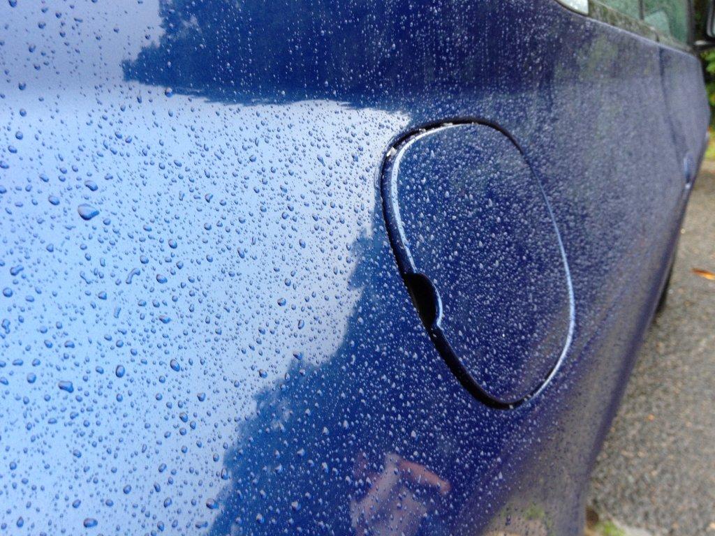

Et voilà, j'ai récupéré mon vaisseau cet après-midi (enfin, ayant une journée de fou au boulot, j'ai envoyé ma femme...).
En gros comme je l'ai indiqué au garage (garage de l'hôtel de Ville à Choisy-le-Roi), je trouve que c'est du très beau travail, l’installation est très propre sous le capot ! j'ai pas pu trop me rouler sous la voiture vu le temps, mais ça a l'air nickel aussi au niveau du réservoir.
Pour l'interrupteur / jauge, il est placé comme UltraDMA et MaitreTI je crois... Je trouve ça bien et propre.
Je remercie Avantime91 de m’avoir envoyé chez eux…
Petite précision : coût de l'installation = 3.000€
Néanmoins, j’ai quelques questions et remarques que je leur ai adressé (par fax pour l'heure, car ils sont fermés à 17h et ne rouvrent que lundi matin...) :
• Puis-je rouler au GPL avant le passage MIN ? je croyais que non, et le mécano semblait dire à mon épouse qu’il n’y avait presque pas de GPL et qu’il faudrait qu’elle en remette… qu’est-ce que je risque à rouler ajourd’hui au GPL ?
• Pour le dossier complet de l’installation, je n'ai rien pour l'instant et j'imagine qu'ils vont me le remettre après le passage MIN...
• Sinon, quand j’ai enclenché l’interrupteur pour passer au GPL, comme il n’y en avait plus, le buzzer a bipé et le voyant est passé à l’orange (normal), mais avant, le voyant était vert, et il n’y a pas eu de passage par le voyant rouge pour indiquer « réserve »… pourquoi ? A vérifier quand je roulerai vraiment au GPL... La jauge essence semble déjà déconner : ma femme me dit qu'elle a fait le plein, or il manque déjà trois barettes... :roll:
• Enfin, très bien d’avoir pu placer l’orifice de remplissage dans la trappe essence. Par contre, il ressort trop et la trappe ne s’aligne pas parfaitement avec le reste de la carrosserie : je vais leur demander de regarder si on peut gagner quelques millimètres pour que je puisse mieux fermer la trappe essence ? Ca ne paraît rien, mais j’y tiens par esthétisme !
Voici les photos...
Donc à confirmer à l'usage, mais en tous cas, de premier abord, je suis très satisfait...
Prochaine étape : on le remmène le 27/07/12 pour le contrôle MIN, et on devrait récupérer le papier le 2-3 août, et donc peut-être une immat' avant de partir en congés... ?

Oui, c'est du travail propre, à part la trappe de l'essence. Je ne pensais pas qu'il soit possible de mettre le bouchon pour le GPL là, il y a vraiment peu de place.
Par contre tu te retrouves avec la roue de secours dans le coffre. C'est ce qui m'a fait renoncer au GPL et préférer mettre un boitier brioflex (et le passage aux Mines...).
Bonne route avec ton nouveau vaisseau !

Le mien monte gpl egalement et aussi dans la trappe a essence, qui egalement ne ferme pas completement et a force a meme casse le platique sur lequel est fixe l'embout metallique.

salut
pour ton soucis de trappe a essence j espère qu il pourra y faire quelque chose mais je doute car pour que la trappe ferme bien il faux positionner l orifice en bas a gauche et non en haut a gauche .
tu peut lui dire de jeter un coup d oeil au mien pour ce faire une idée mais ce sera qu en septembre ,j doit passez le voir et puis c est pas lui qui m a poser le réservoir ,il a juste changer la partie avant dernièrement.
de toute façon tu va avoir un espèce de rodage de 2000km et puis y reprendra les réglage
sur le miens il a repris la pression car il etais trop gourmand et calibrage de la jauge gpl
j avais mis des photo du miens quelque part ,peut être sur AC,j sais plus.
sur tes photo on vois que 3 injecteur ou j vois mal ?
et le vapo il est ou ?
t sur qu il a tous mis :mrgreen: :mrgreen: :mrgreen:
en tous cas c est bien camoufler ,chapeau ,moi c est une usine a coter

fantomeblanc a écrit :pour ton soucis de trappe a essence j espère qu il pourra y faire quelque chose mais je doute car pour que la trappe ferme bien il faux positionner l orifice en bas a gauche et non en haut a gauche .
C'est ce que j'avais fait : je lui avais montré tes photos et celles d'Orignal pour ce qui est de l'organisation intérieure... Mais il a pas positionné au bon endroit... Pourquoi ???
En tous cas, vaisseau récupéré hier (en attente du papier de la DRIRE maintenant), et ils ont repris l'orifice qu'ils ont remplacé par le petit modèle... Avantage : la trappe essence ferme correctement :P ; inconvénient : il faut utiliser un adaptateur que l'on conserve dans le coffre pour brancher le pistolet de remplissage...
Il me reste donc à faire ça tout beau avec un peu de mastic de carrossier, une ou deux butées en caoutchouc, et en repeignant en bleu méthyl...

fantomeblanc a écrit :sur tes photo on vois que 3 injecteur ou j vois mal ?
Non, on n'en voit que les 3 de devant sur ma photo... En voici une autre avec les 3 autres... :mrgreen:
Quant au vapodétendeur, il est placé derrière l'antibrouillard gauche, vers les klaxon, devant la roue avant gauche (accessible par la petite grille de dessous). :wink:

Re: Équiper un avantime en GPL
Message par fantomeblanc » 29 juil. 2012, 02:32
belle instal tout de même ,mis a part l orifice, mais assez bien rattrapé.
la mienne a été faite en décembre dernier avec le même matos mais en remplacement d'un autre système (il a gardé que le réservoir quoi) et pourtant ça n'a rien à voir même si tout a été bien positionné et me convient parfaitement , tout est en haut et bien apparent, va comprendre......
Pour les réglages ,il me les a repris une fois après 2000km, car j'étais à 10l de conso à l'odb. et en fessant le plein de gpl, j'étais à 13.5 voir 14l.
Maintenant, je suis à 2l de plus à quelque chose prés.
je pense pouvoir faire descendre encore un peu l'histoire à la rentrée après 5000 km en vacance.
:wink:
