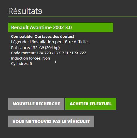

On m'a vanté les mérites du boitier "eFlexFuel" développé en Finlande. Ce boitier analyse en permanence la proportion d’éthanol dans le carburant et corrige en temps réel les paramètres d'injection.
Je n'ai pas trouvé l'Avantime V6 dans les modèles proposés et ai fait une demande spécifique. J'attends la réponse.
Par contre, est-ce qu'un forumeur aurait entendu parlé, voire testé ce matériel ?

Si, si le 2 lt et le 3 l sont mentionnés

j'ai aimé la brochure
j'ai regardé = pas compatible avec le V6
problème de harnais (meme si ça doit pouvoir se refaire)
faut poser la question a Brio !

Tiens comme c'est bizarre
, je viens de revérifier et en effet cela n'est PLUS compatible, et pourtant avant cela l'était

Apparemment, d'un jour à l'autre les résultats changent : je viens de retourner sur le site, aujourd'hui c'est compatible avec des doutes, installation put-être difficile. Difficile comment ???). Demain ce sera peut-être OK, auquel cas il faudra se dépêcher de commander avant que ça rechange !!!!
Je viens de voir que la requête que j'ai faite est pour l'année 2002, mais pour 2001 et 2003, c'est pareil.

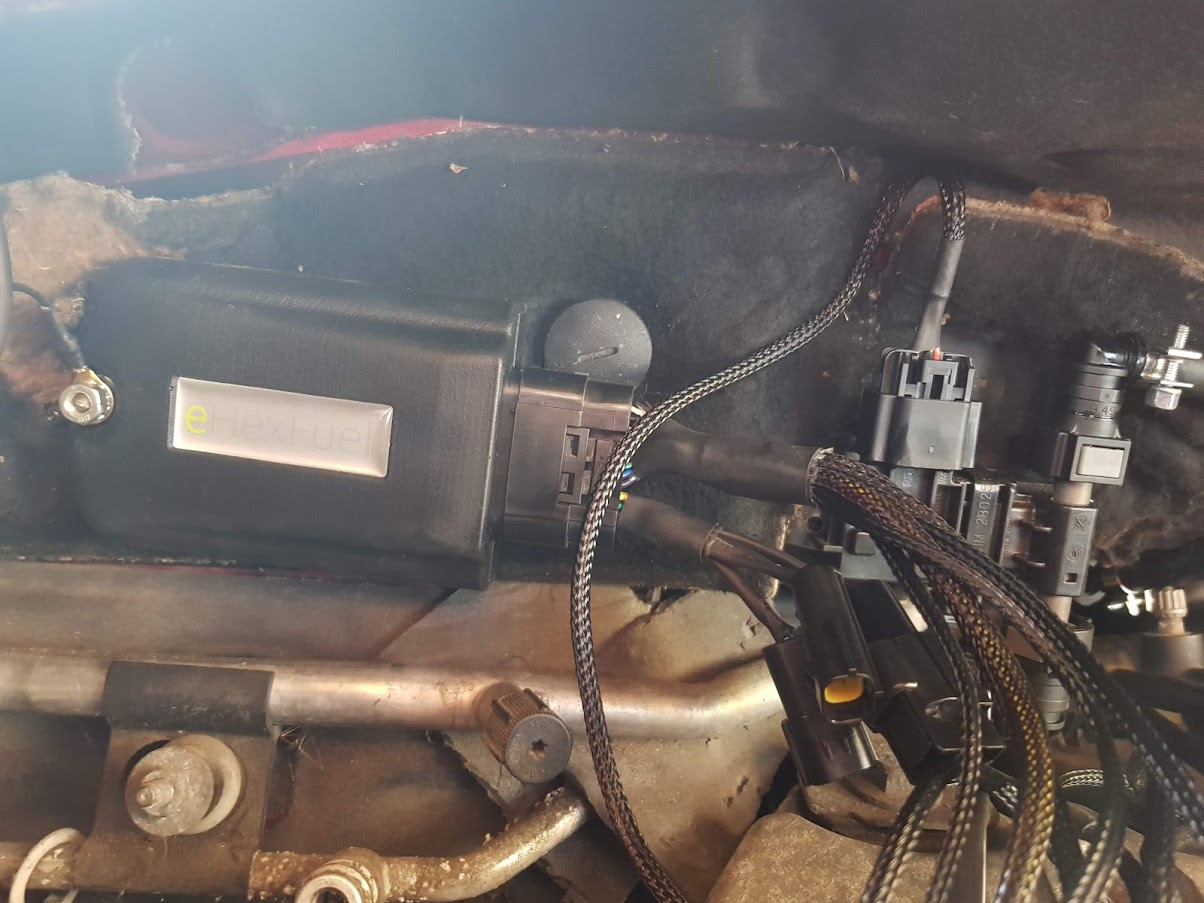

Bonsoir,
Ca y est, j'ai installé le kit eflexfuel sur mon V6. 1500 km de faits à 80% d’éthanol, comportement complètement transparent, souplesse, reprises, démarrage, tout impec.
Dernier plein à 40 €, ça fait tout bizarre.
Installation relativement facile dans la mesure où la modif est complètement réversible : pas de fils ni de durites à couper, les branchements avec les adaptateurs aussi bien conduite de carburant que électrique sur les injecteurs sont vraiment top. Le plus pénible c'est de démonter le collecteur d'admission et son fichu capteur électrique près du tablier.
J'ai fixé le boitier électronique et l'analyseur de carburant sur la trappe d'accès à la fixation d'amortisseur AVG.

Re: eFlexFuel
Bonjour
Pourquoi 80% éthanol avec le boitier ??
perso avec 80-20 sans boitier sur le v6 ça marchait déjà sans aucun soucis, idem l'hiver dernier avec 100% (normal pas la même proportion a la pompe)
resté à 100% sur les 10.000 dernier km, mis a part voyant service et 2 démarrage nécessaire depuis le printemps le reste en route c'est pareil.
boitier + kit troublouse en cours, je vous dirais quand j'aurais récupéré le n°32

Re: eFlexFuel
Bonsoir,
Quand je dis 80 %, c'est ce que m'annonce le logiciel sur smartphone connecté en Bluetooth avec le boitier, mais c'est 100 % à la pompe d'éthanol, sachant que le E85 contient au minimum 15 à 20 % de SP95.
Par contre, pas de voyant au tbd.

Re: eFlexFuel
ah oui je comprend mieux c'est le vrai rapport du E85 et pas la proportion d'un mélange fait au moment du plein (comme beaucoup font)
sur mon message, 80% c’était l'e85 dans le réservoir (80% d'E85 + 20% sp98)
pour le voyant, sans boitier, rien l'hiver avec 100% E85 (qui devait être descendu à 75% à la pompe)
voyant le reste de l'année avec 100% E85.
je ne sais pas quel model de boitier je vais avoir, mais connaitre l'info du mélange pompe reste intéressant
quel modèle as tu installé ?
Cédric - 76
Re: eFlexFuel
J'ai installé celui de eflexfuel : https://eflexfuel.com/fr/e85_ethanol_kit
J'avais profité d'un promo sur eBay avec une cinquantaine d'Euro de moins que le prix catalogue.
