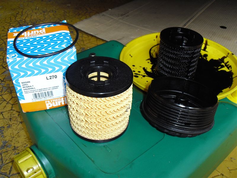

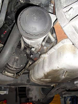

Visualisation de la cloche du flitre à huile : diamètre 10cm
Vieux filtre à huile et filtre neuf

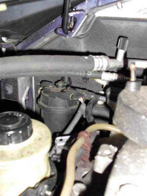

Pompe à gasoil... n'oubliez pas de réamorcer au remontage avec la poire...

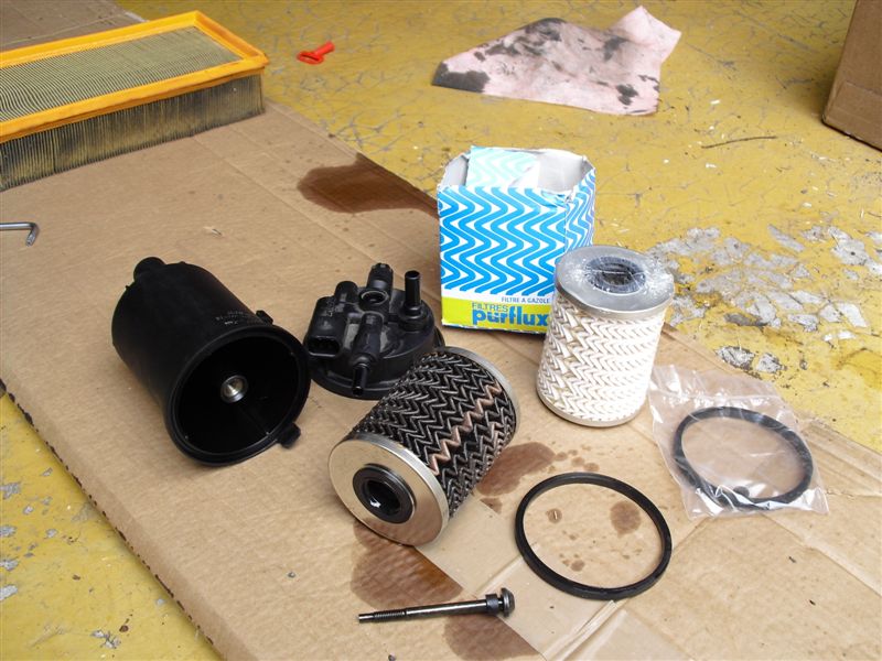

Filtre gasoil usagé et neuf

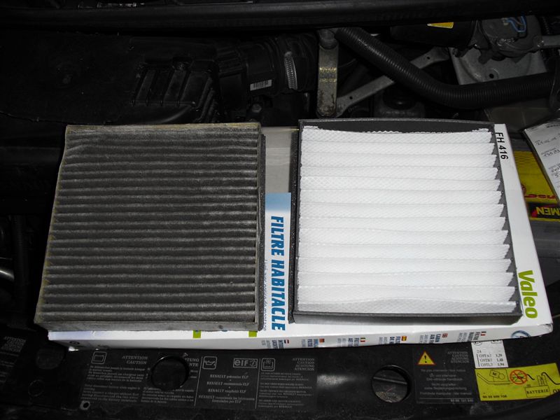

Filtre habitacle : ancien à charbon actif, nouveau sans...
