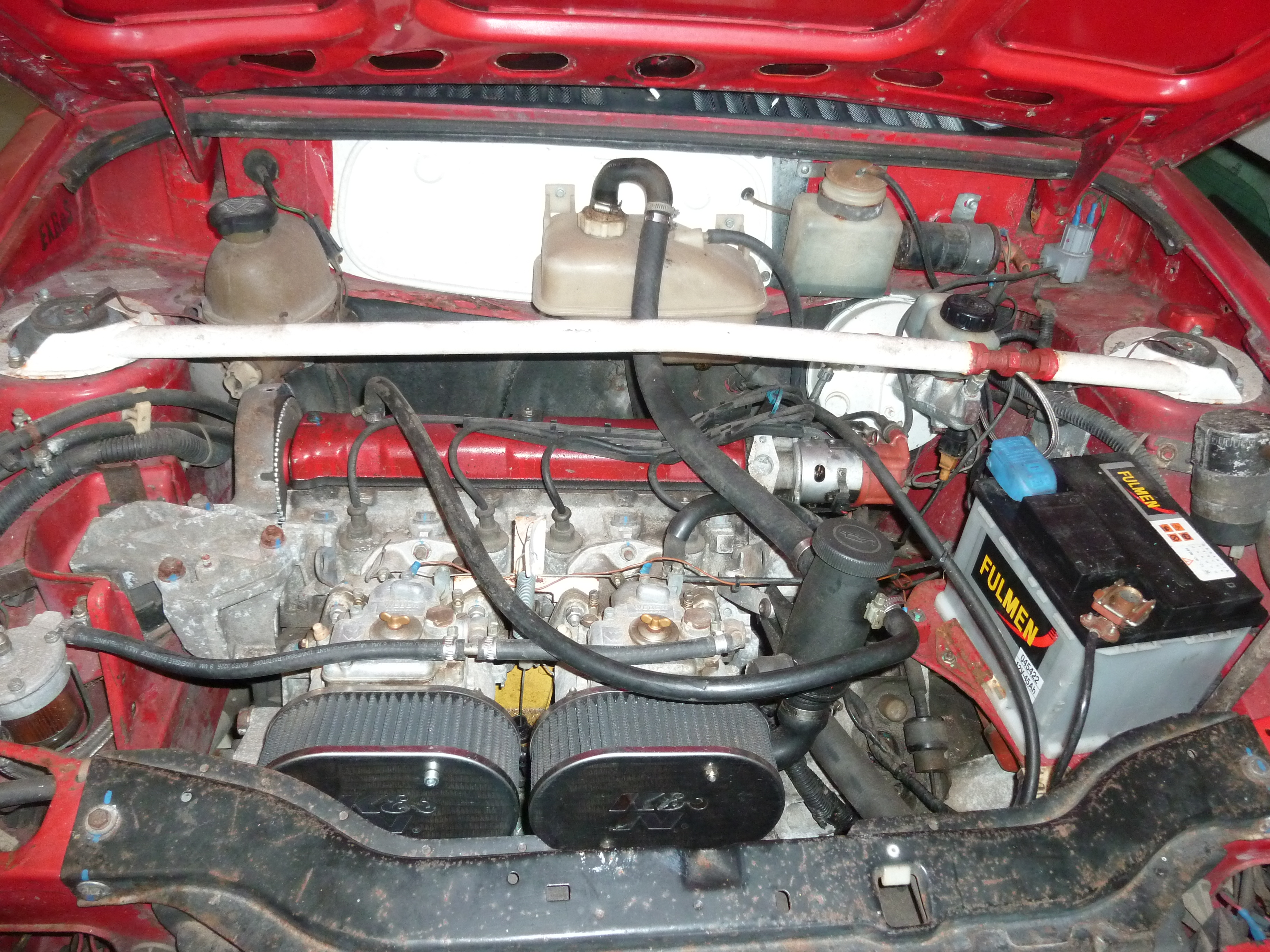

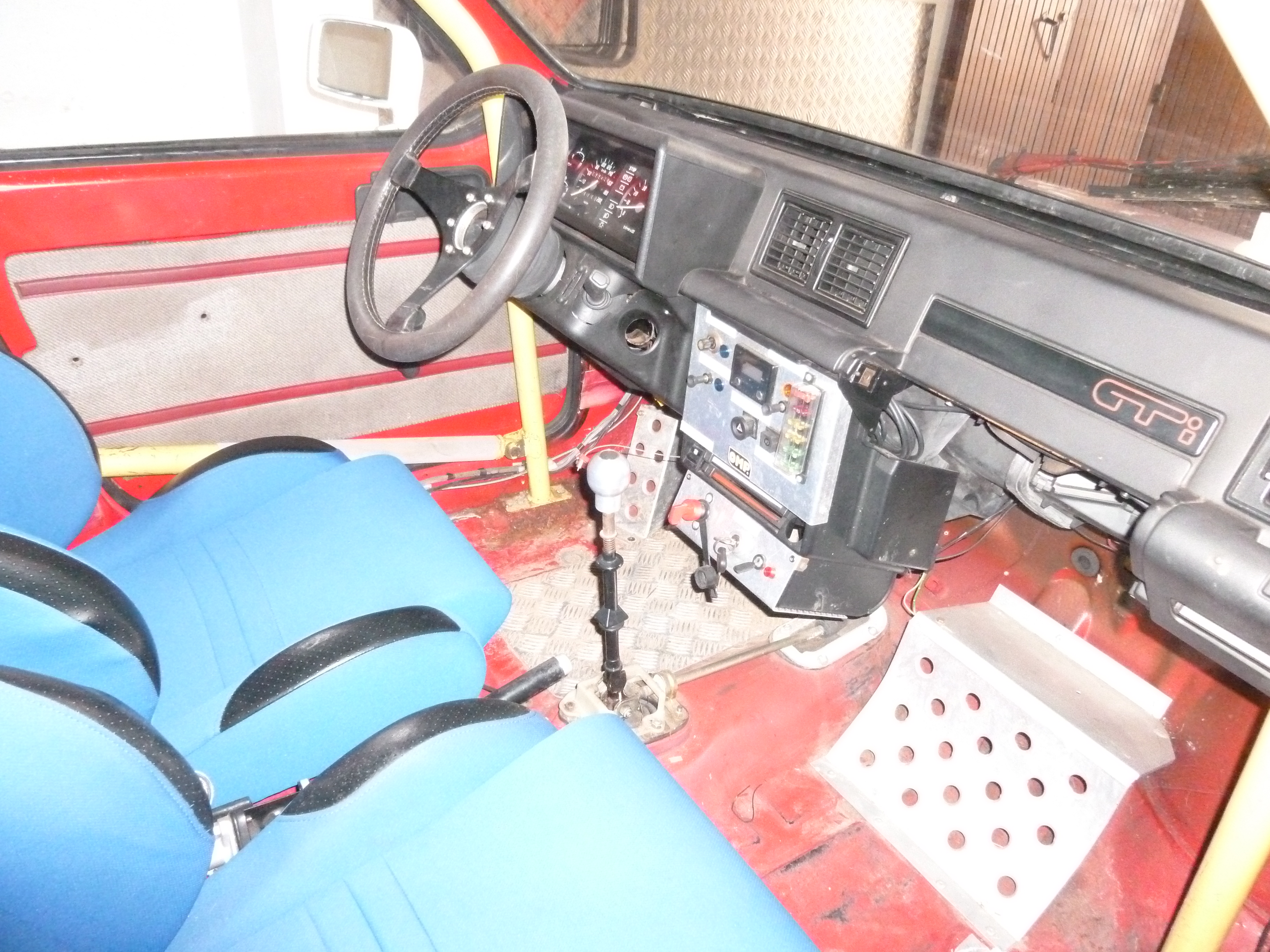

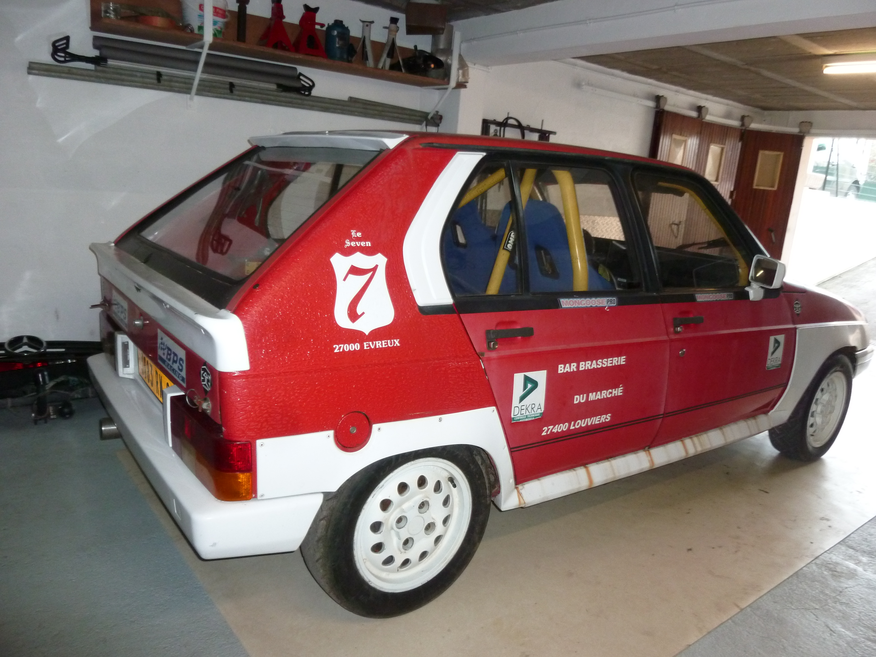

Voici donc quelques photos, à commencer par la dernière arrivée.
Je cherche un plateau ces temps ci pour transporter une auto pour le circuit : voici la bête.
Elle vient de rentrer dans le garage pour un gros "toilettage" après 5 ans sans rouler
visa GTI de 1986 avec culasse 1,9l, 4 webers 45mn, train AV et AR de 205 1,9l, caisse soudée, arceau, embrayage métal fritté et frein à main hydraulique.
