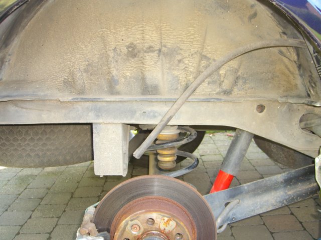

Je suis occupé à changer le pare-boue ARD et j'ai découvert un tuyau qui doit servir à l'évacuation de l'eau de la trappe à carburant (diesel dans mon cas).
Ce tuyau ne mène qu'à l'air libre et tombe dans le bas de caisse droit. A l'autre extrémité, on voit un bout de plastique rigide d'où il s'est cassé.
Je suppose que c'est au niveau du trou d'évacuation d'eau de la trappe à carburant que ce tuyau était relié avant cassure. Il marqué "Renault" sur ce fameux tuyau !
Pouvez-vous me le confirmer ?
Je crois que je vais l'enlever puisqu'il ne sert plus à rien et que je ne vois pas comment je pourrais le reconnecter à la trappe. Je crois bien qu'il a été cassé à ras...
Merci de vos informations à ce sujet.

Je ne crois pas que ce soit pour l'eau, mais plutôt pour l'évacuation d'un débordement de plein... Je crois que c'est obligatoire... à confirmer.

Je viens de récupérer le bout de plastique rigide qui était au bout de ce tuyau : il s'ajuste parfaitement au trou situé en bas, à gauche, sous la goulotte de remplissage de carburant (positionnement de la cassure).
Pour l'instant, je l'ai recollé à la Super Glue mais je crois que je vais en rester là car refixer le tuyau risque de provoquer la rupture du collage...
Tant pis pour l'environnement : au lieu d'un simple trou (non raccordé), j'ai maintenant un trou guidé par un tout petit bout : l'eau et le carburant débordant tomberont encore sur le pare-boue. :roll:

Des photos ?

Message par MATRAVT » 23 sept. 2015, 15:07
Voilà ce que fut ma surprise :
