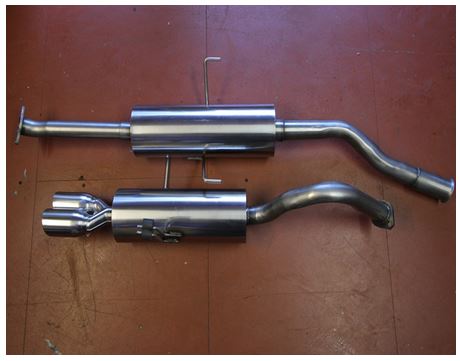

Si cela peut aider, tu trouveras ci dessous quelques retours d' expérience :
http://forum.avantimepassion.fr/viewtop ... ement+inox
et plus précisément mon choix, comme d'autres ici , et dont je suis satisfait à 200%:
http://www.ebay.fr/itm/Renault-Avantime ... 35dccfb42d
:wink:

BeZyaH a écrit : et plus précisément mon choix, comme d'autres ici , et dont je suis satisfait à 200%:
:wink:
Mon pot est sur le point de péter (le feu).
Cette ligne est-elle complète ? Que contient-elle ?
merci
:wink:
merci

Merci Bond, mais je suis tellement nul que je ne sais pas si avec ça je change "mon pot en entier"
Messages : 3433
Re: ligne echappement cassée
Alex34 a écrit :Merci Bond, mais je suis tellement nul que je ne sais pas si avec ça je change "mon pot en entier"
Pour moi : oui :wink:
