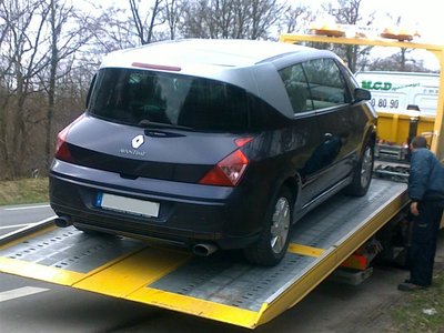

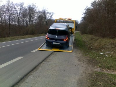

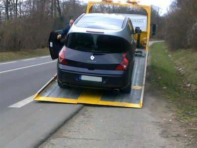

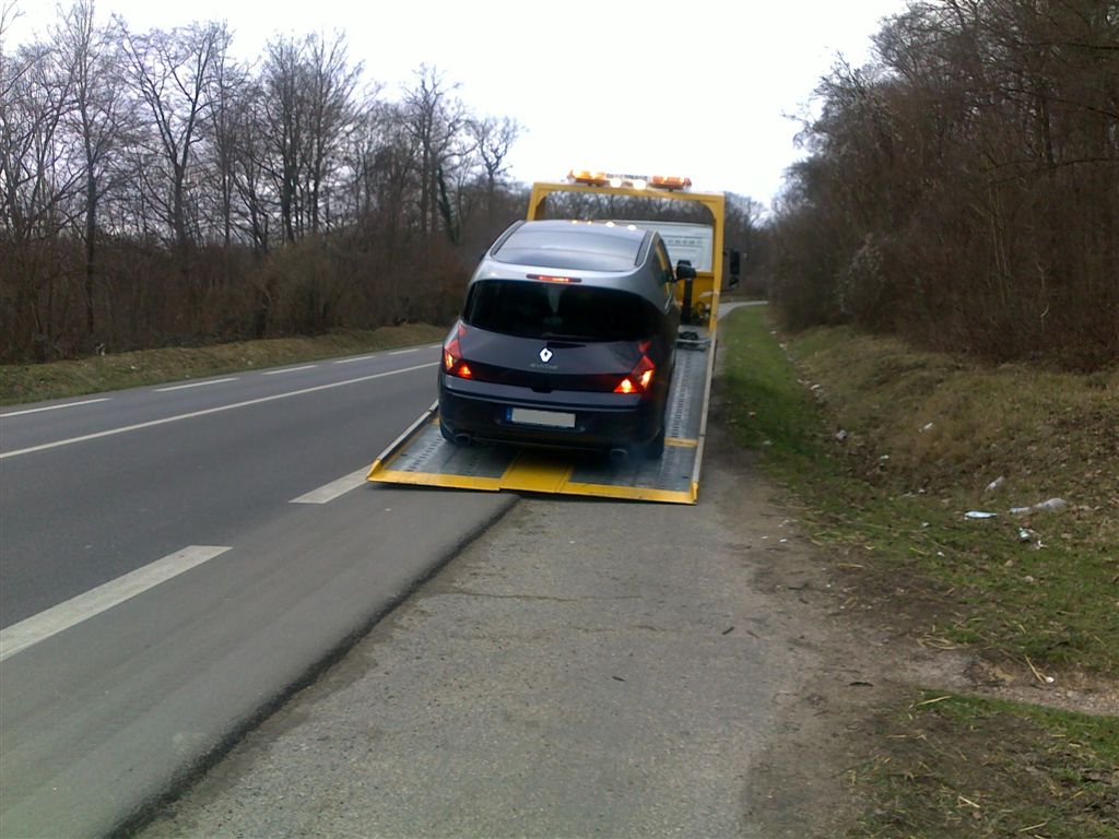

Bon, des news !!!
Ce matin, guilleret, je prenais la route avec mon vaisseau pour aller voir Olivier pour qu'il me pose les injecteurs...
Je fais le plein à la station Elf habituelle, et là en démarrant... La cata !!! Voyant pression d'huile allumé...
Je coupe le contact, je vérifie le niveau d'huile : RAS (normal, Renault venait de faire la vidange en même temps que le remplacement des coussinets...)
Je redémarre, je fais quelques centaines de mètres : bingo, le voyant se rallume...
Un coup d'oeil dans la notice, un coup de fil à Olivier : Le couperet tombe : il ne faut surtout pas rouler, c'est la pompe à huile qui est en défaut, ou un capteur... C'est directement lié à l'intervention de Renault de cette semaine sur les coussinets de bielle !
Coup de fil à mon assurance, ils m'envoient un dépanneur...
Mon vaisseau est emmené par le dépanneur... snif !
A peine 90km depuis l'intervention de Renault, et un problème qui, d'après Olivier, est directement lié à leur intervention !!!
Après le coup du x2 entre annonce du prix et facture, je suis passablement énervé !
En plus, ça va être une galère, j'avais pas que ça à gérer cette semaine : il va falloir que j'appelle Cernay, et j'espère qu'il posera pas de problème pour reconnaître ses tords... Après, soit il vient chercher l'avantime qui est à Montesson, soit que mon assureur lui apporte, soit qu'un Renault ici fasse la réparation, mais il n'est pas question que ça me coûte un centime !
Et en plus, à la fin de la semaine, je partais en vacances, j'avais 3000km à faire en 15 jours...
Et puis du coup, j'ai pas pu faire remplacer les injecteurs aujourd'hui : je vais essayer de négocier que Cernay me les pose ! Et je voulais faire la vidange de boîte : pareil, je vais négocier ça avec Cernay !
Le dépanneur m'a un peu fait peur en me disant qu'il espère qu'il n'y a pas eu de casse : si en plus il faut à nouveau remplacer les coussinets...
Bref, ça fait suer, c'est la galère ! J'ai perdu ma matinée pour rien ; j'ai posé un lapin à Olivier... Je suis ravi !!! :zen: La coupe est pleine !
En plus, j'ai l'impression que mon vaisseau fume de plus en plus... Le remplacement des injecteurs est urgent !
