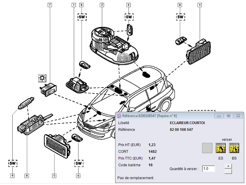

J'ai l'habillage plastique de la loupiotte sous le tableau de bord coté passager qui a du se casser.
Celle-ci est à refixer et je pense qu'il faut démonter une partie de l'habillage pour la remettre :(
Quelqu'un pourrait me donner la ref de celle-ci pour la commander ?
merci d'avance.

Pas d'habillage à démonter, c'est le déflecteur transparent qui tient le tout et si sa patte est cassée, l'ensemble tombe. Il faut donc le reparer avec de la glue ou le changer, sinon, ca peut tenir discrètement avec un bout de scotch.

marne54 a écrit :Un membre qui a dialogys pourra te donner la référence.
Voici :

J'ai acheté l'ampoule à Renault massy.
Ca coute 1,50 euros car c'est sur plusieurs modèles de l'époque.
C'est peanuts par rapport au bout de plastique pour l'automatisme du rangement central (40 euros)
Je l'ai pas encore monté, j’espère qu'il ne faut pas démonter l'habillage. :d
