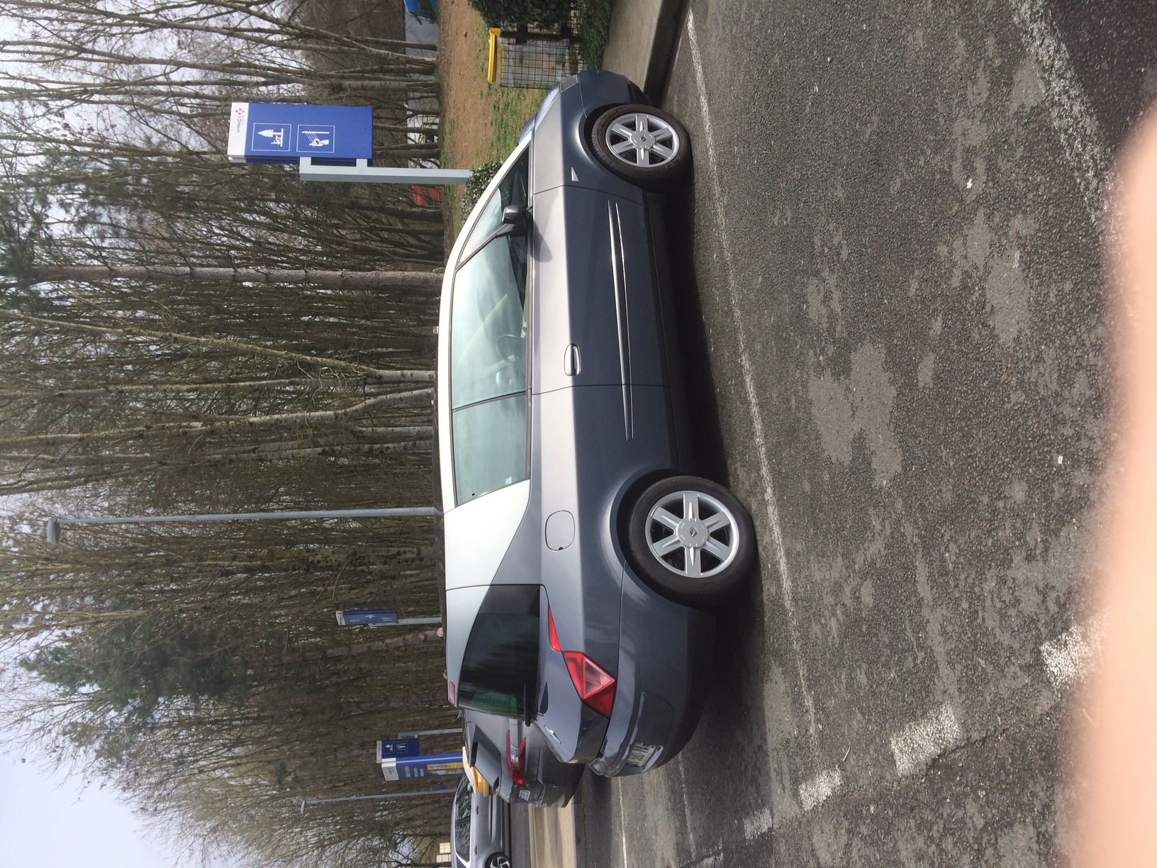

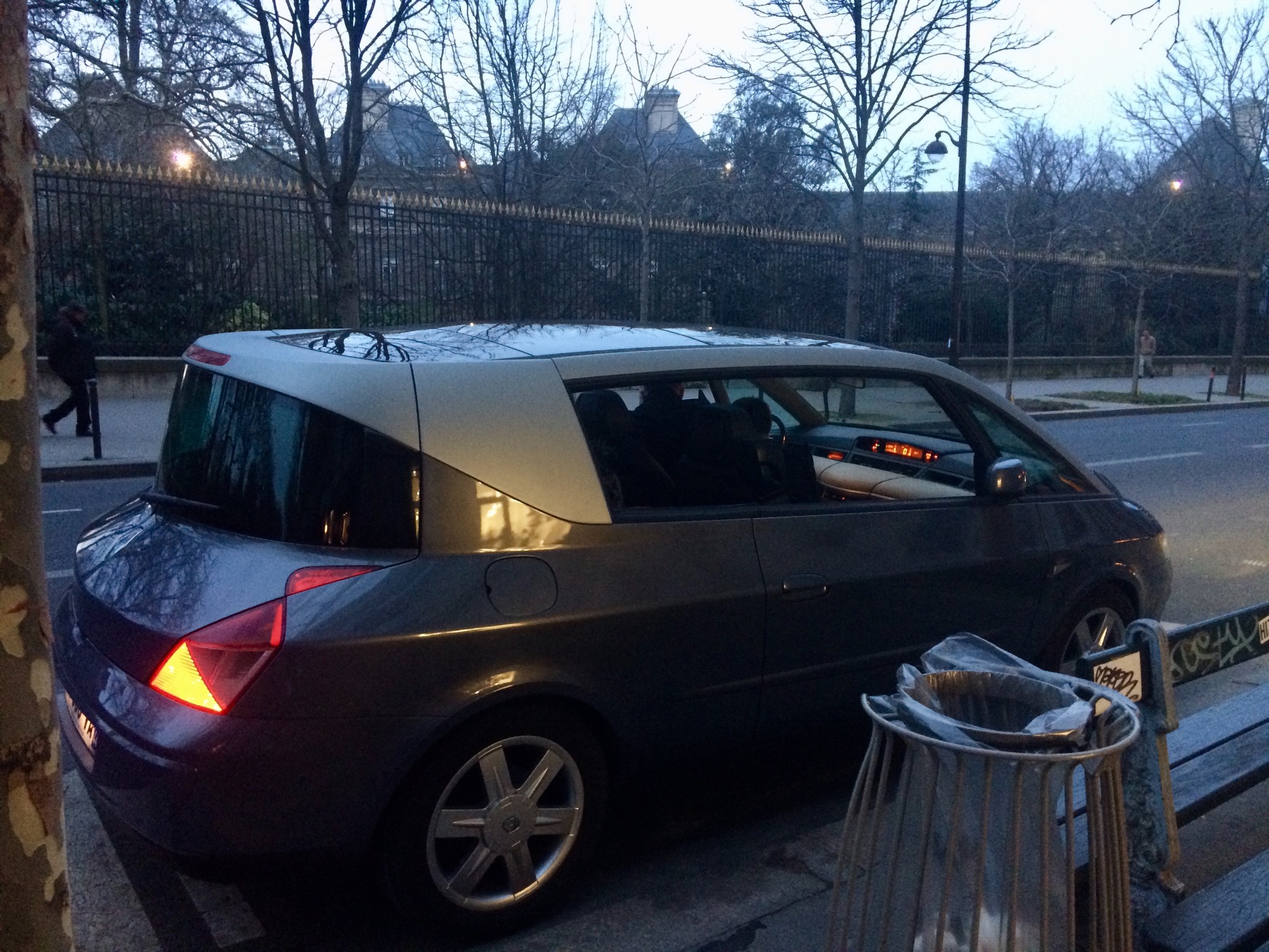

Bonjour à tous !
Je me présente, mais vous m'avez peut-être déjà croisé sur Facebook !
J'ai acheté il y a 15 jours une Avantime gris acier, de Juin 2002, Finition Dynamique avec l'onctueux 3.0 V6 en BVM :wink: D'après les fiches de l'Amicale Avantime il y en a eu 135 dans cette config.

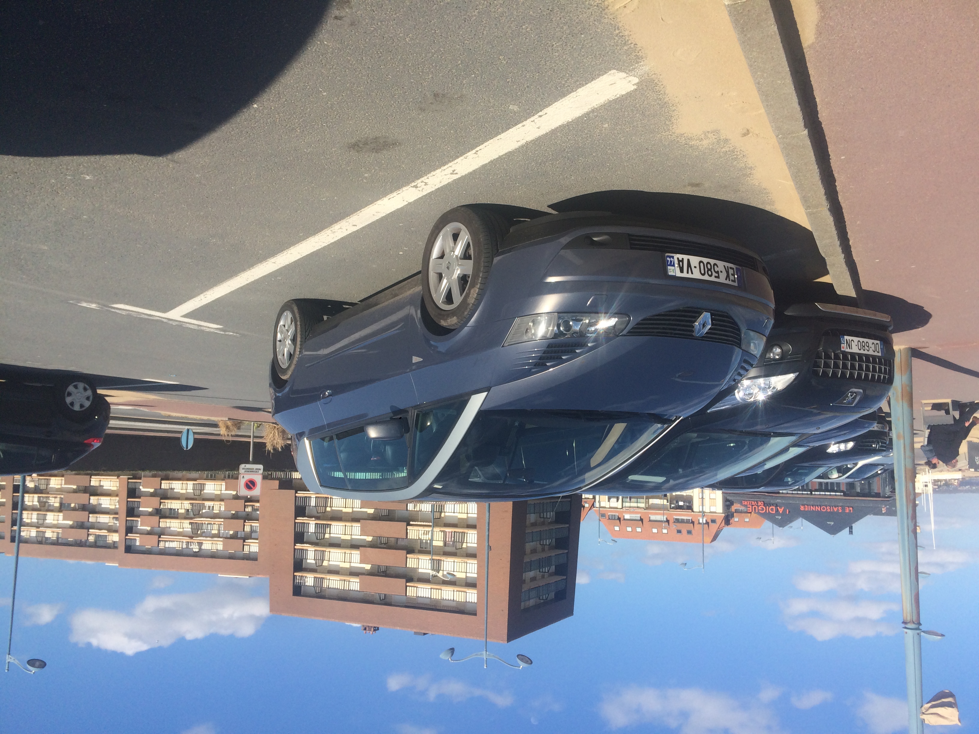

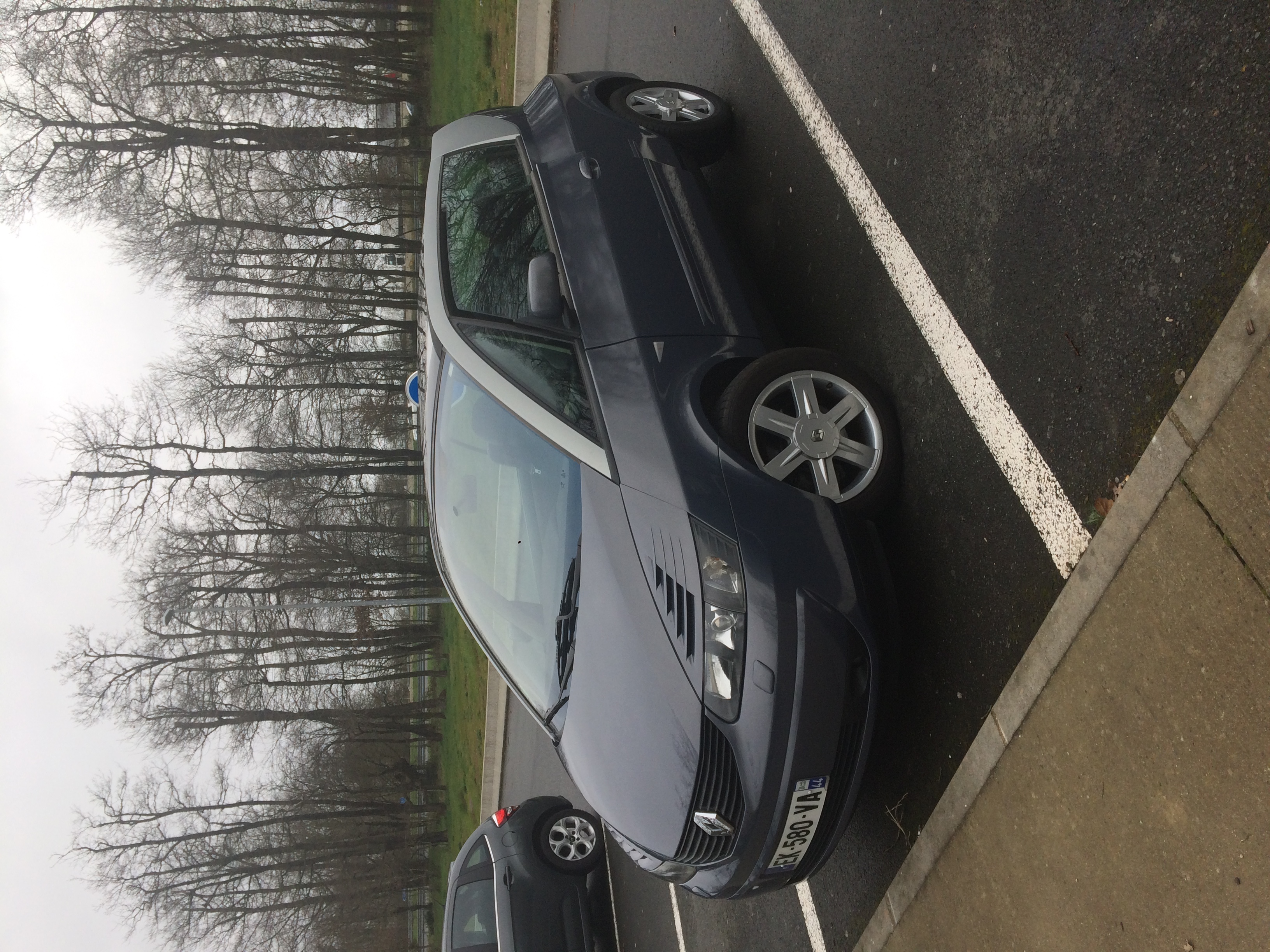

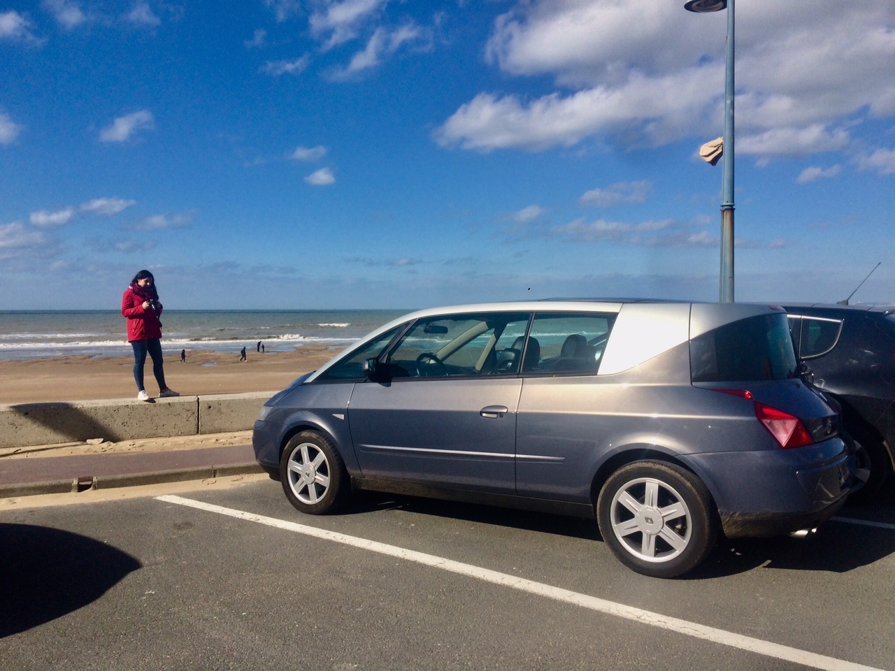

Je n'ai pas encore beaucoup profité de la fonction Grand Air, mais c'est un vrai régal à conduire, j'ai déjà parcouru 1000km avec, en comptant le trajet pour la ramener :D Tout d'abord, place aux photos !
Et je ne sais pas pourquoi certaines sont à l'envers...

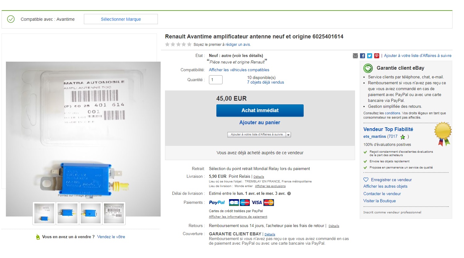

J'ai changé mon amplificateur d'antenne sur le RdM et depuis la radio fonctionne parfaitement. Je l'avais trouvé sur Ebay. Je viens de vérifier y'en a toujours à vendre.
" Renault Avantime amplificateur antenne neuf et origine 6025401614 "
L'ampli se trouve sous le ciel de toit à l'arrière.

Merci pour le tuyau sur ebay je vais en commander un !

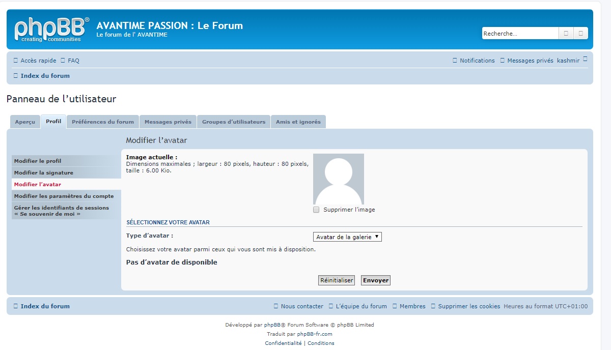

J'ai mis ma signature à jour mais je ne vois pas comment mettre la photo avec légende comme beaucoup de membres :)

Panneau de l'utilisateur
Profil
Modifier l'avatar
Je ne l'ai pas fait non plus car je n'ai pas réussi à réduire mon avatar à la taille requise.
