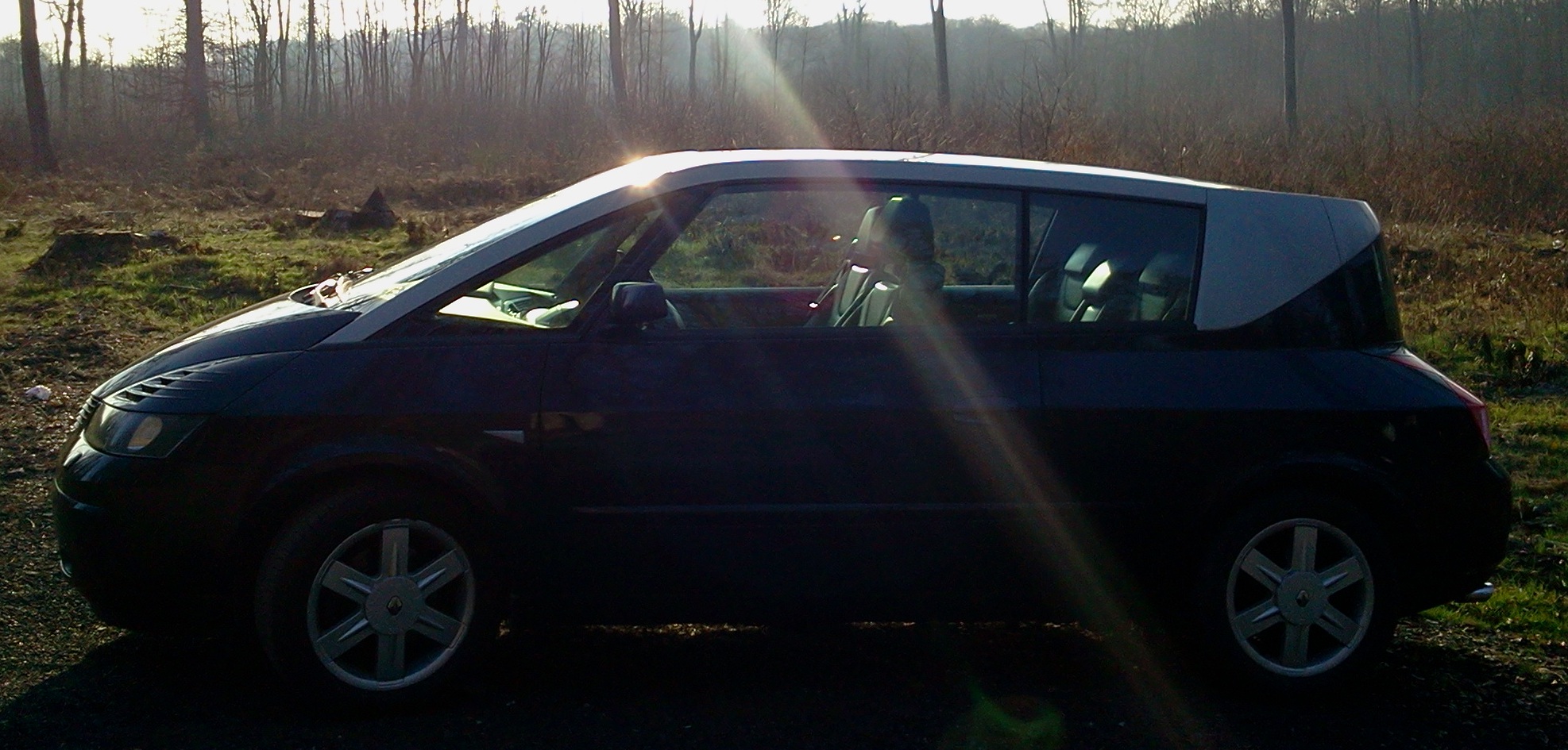

- Privilège, Noir nocturne, 2001, V6, BVM, GPL, 137.000 a l'achat.
Un grand merci pour les tutoriels (!!), notamment la partie plaquettes + disques, calorstat, ligne échappement et graissage toit.
Grâce à vous j'ai un vaisseau en état presque parfait (manque la distribution car déjà 6ans), un rêve devenu réalité.
J'habite pas loin de Compiègne, n’hésitez pas à me faire un signe si vous passez dans le coin.
:wink:
Alex

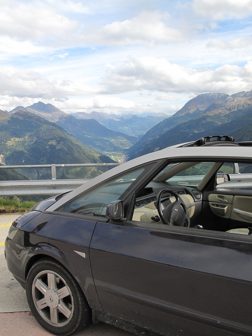

7200km depuis le nouveau moteur.
L'Avantime a eu droit a un petit tour en Italie et Suisse.
Vu le temps, je n'ai pas pris le tunnel de Gotthard mais le col :D
