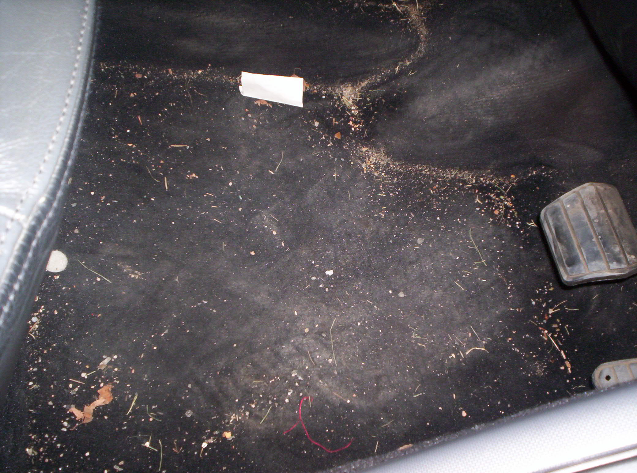

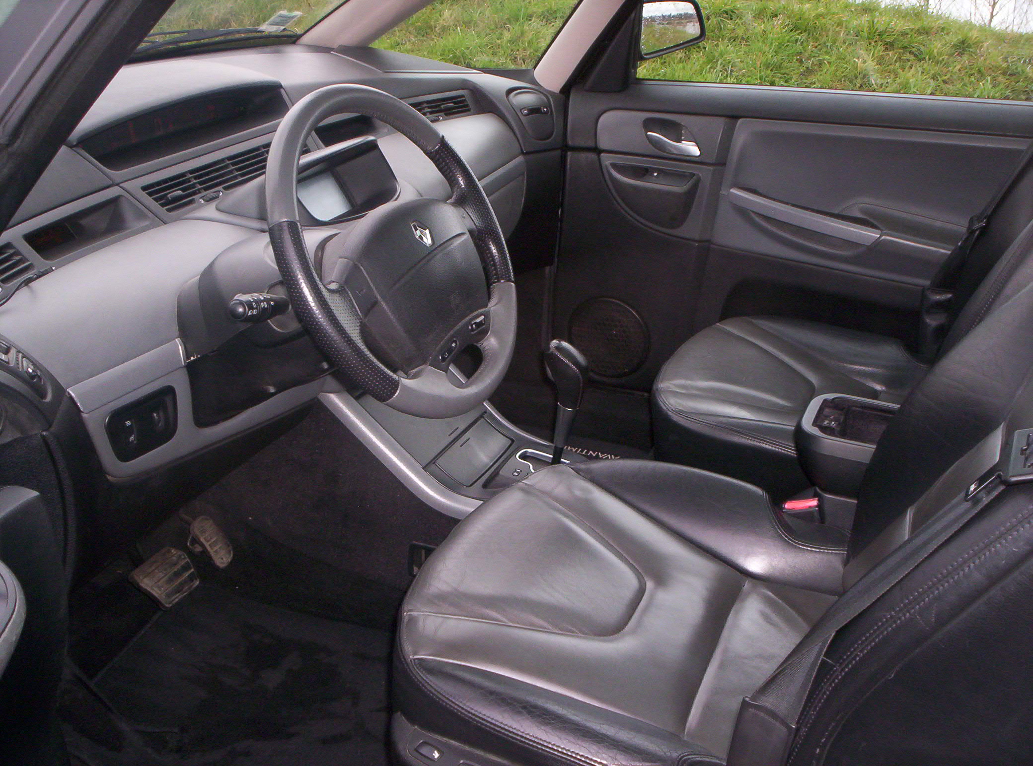

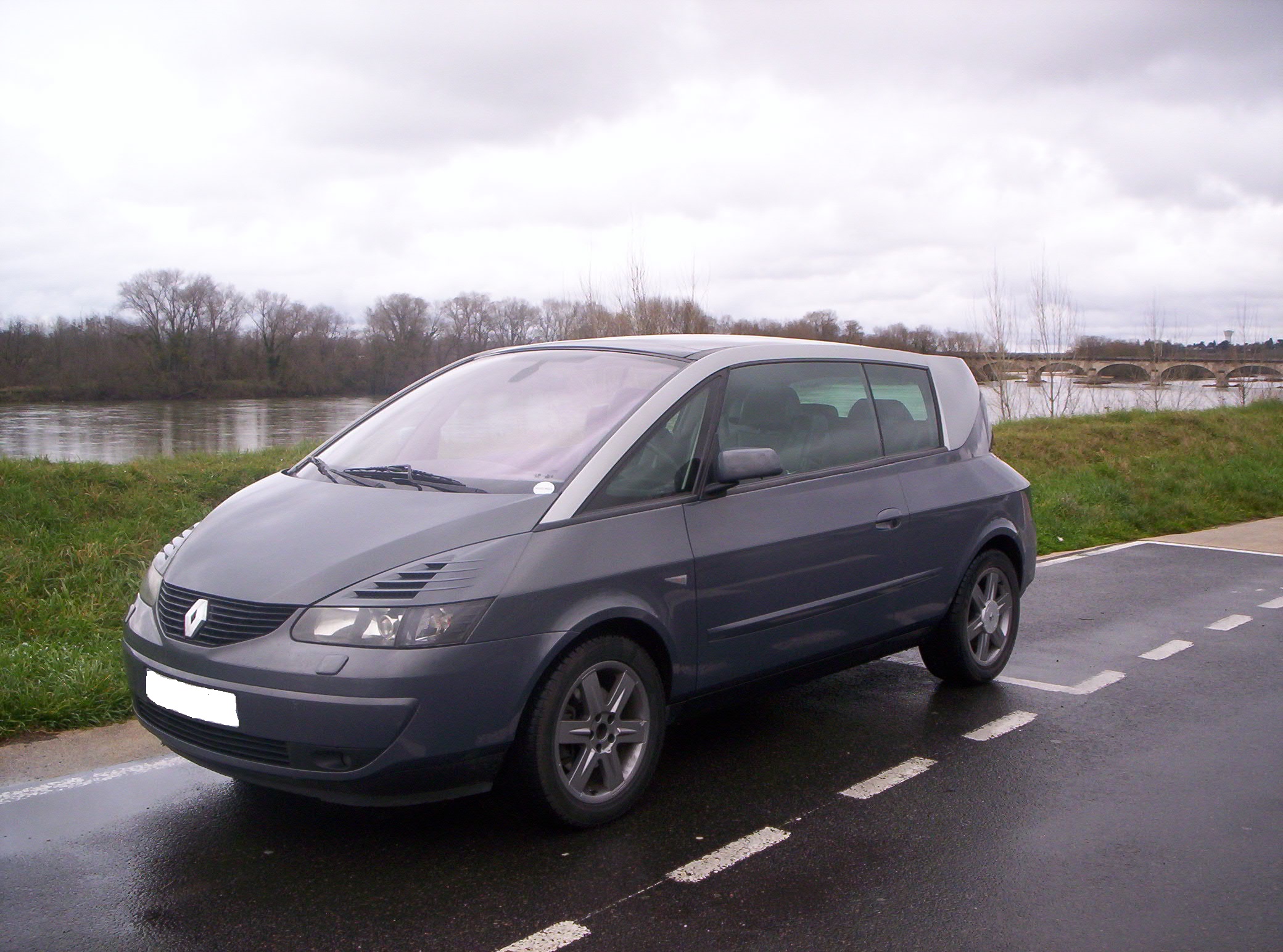

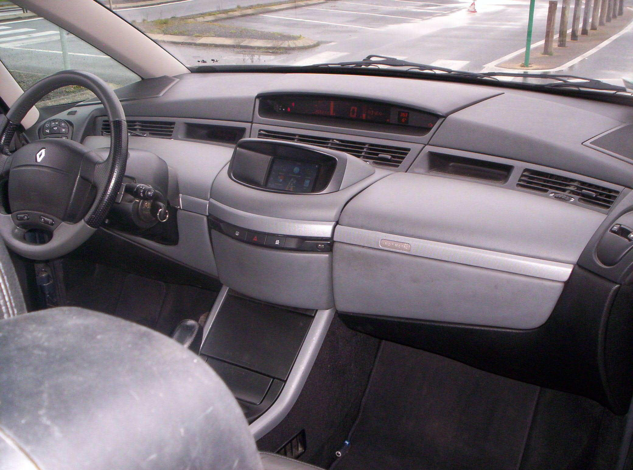

A la demande générale voici les photos:
pour vous donner une idée de l'état dans lequel j'ai pris possession de la voiture ...

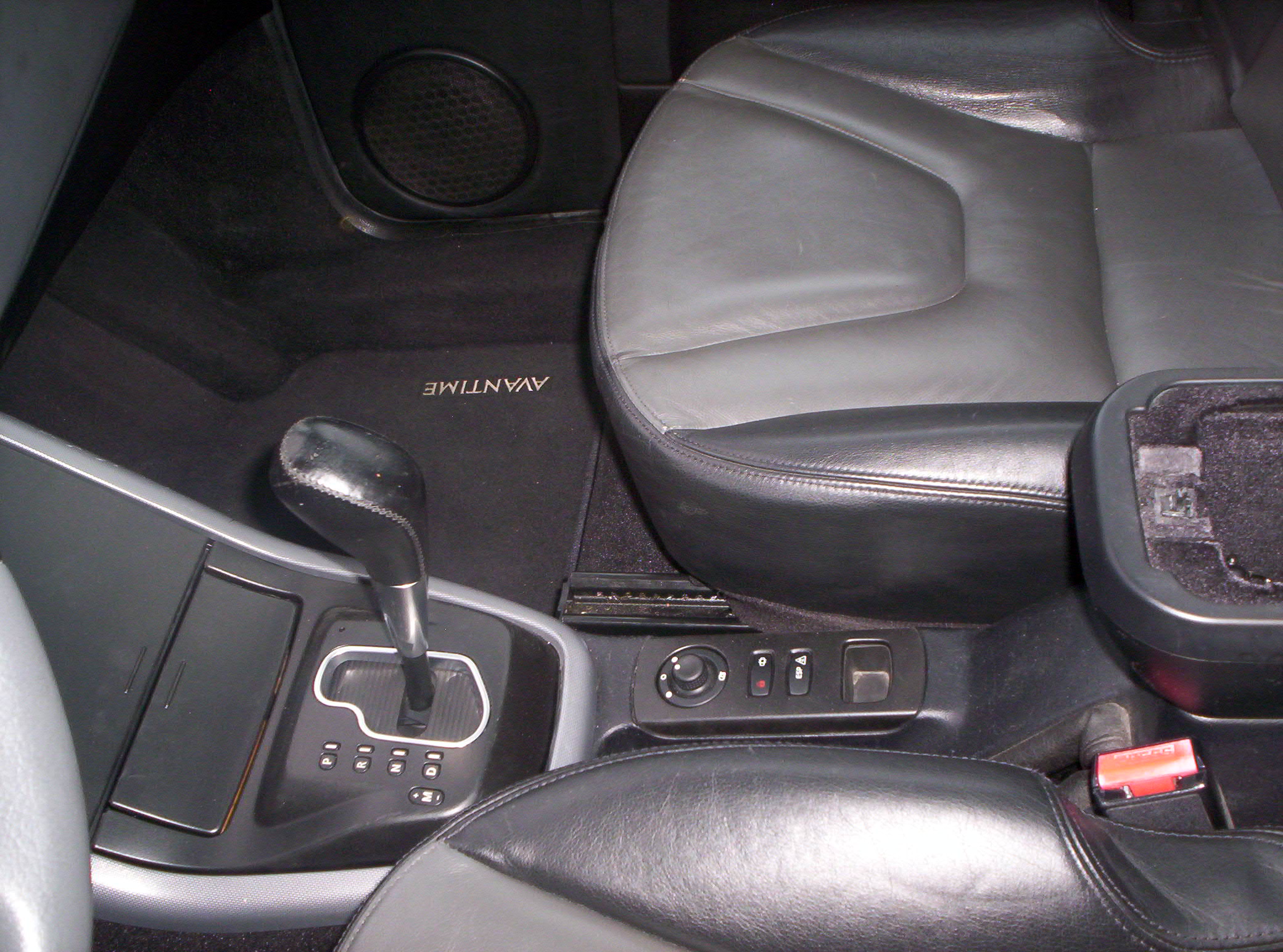

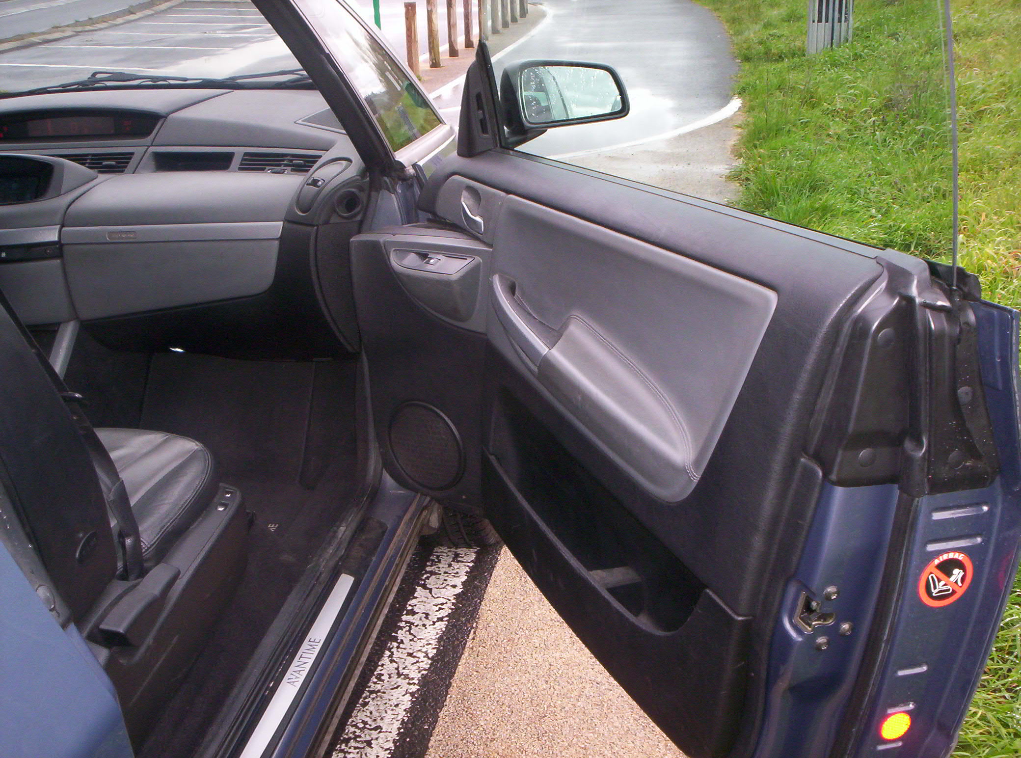

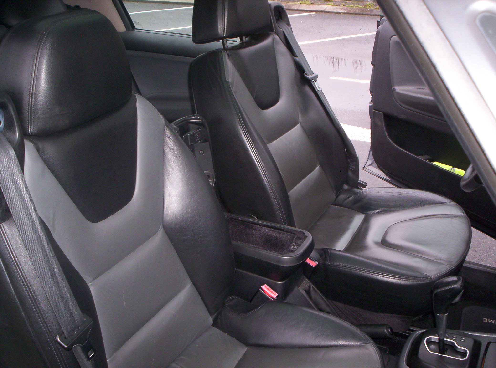

Voici les travaux réalisés :
Changement des 4 amortisseurs
Vidange moteur
Changement des filtres,huile , habitacle et air
Première vidange de boite

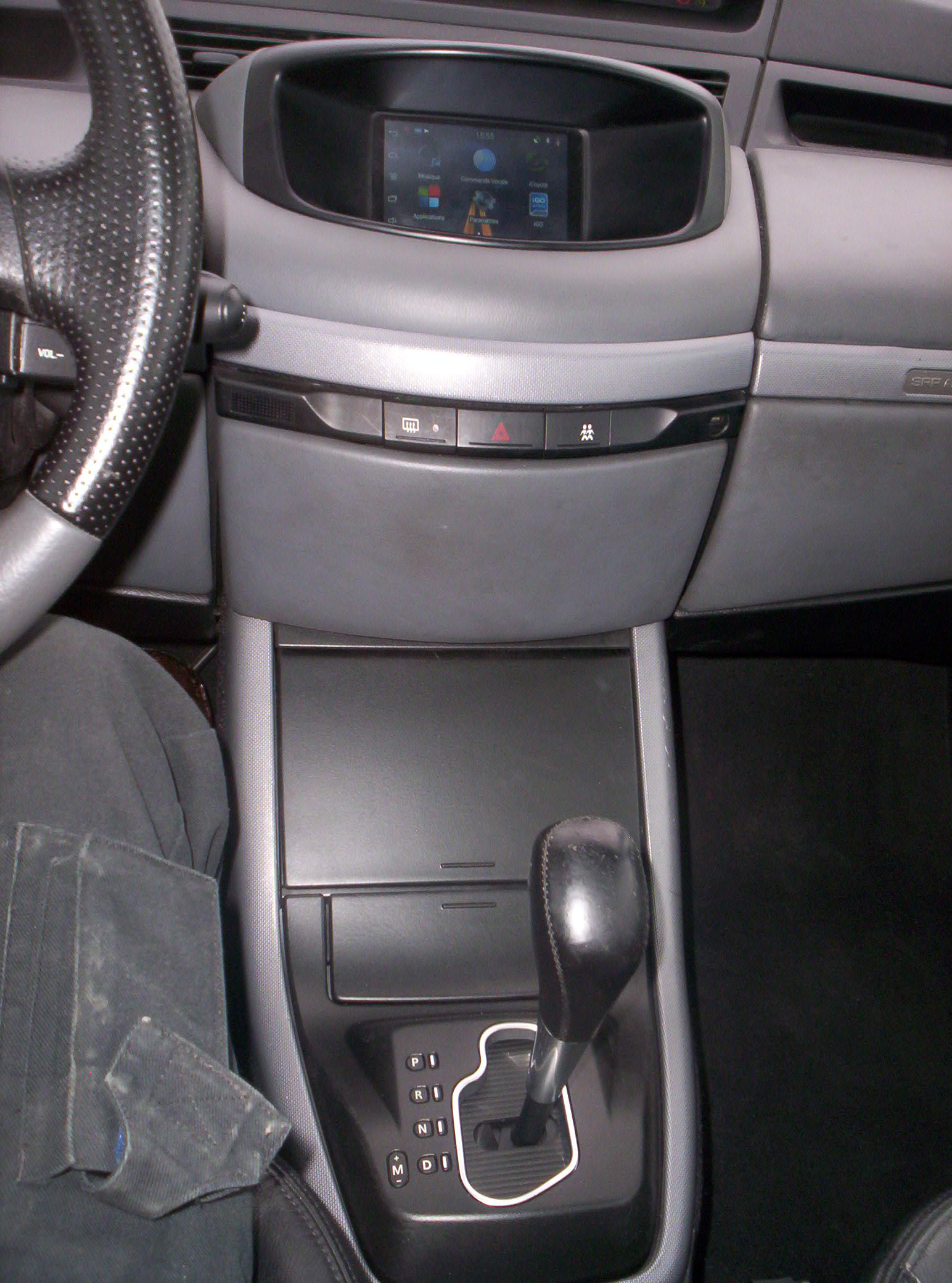

Changement du Carminat par un Parrot Astéroid Tablet
Comme je n'avais qu'une clé :Installation d'un verrouillage centralisé universel modifié par mes soins ;le troisième bouton de la télécommande actionne l'ouverture Grand Air et le verrouillage des portes ferme tous les ouvrants.
Je n'ai roulé que 20Km mais les premières impressions de la BVA sont très positives , ce WE je vais faire 200Km afin de pouvoir faire une deuxième vidange de boite.
A suivre
Yves

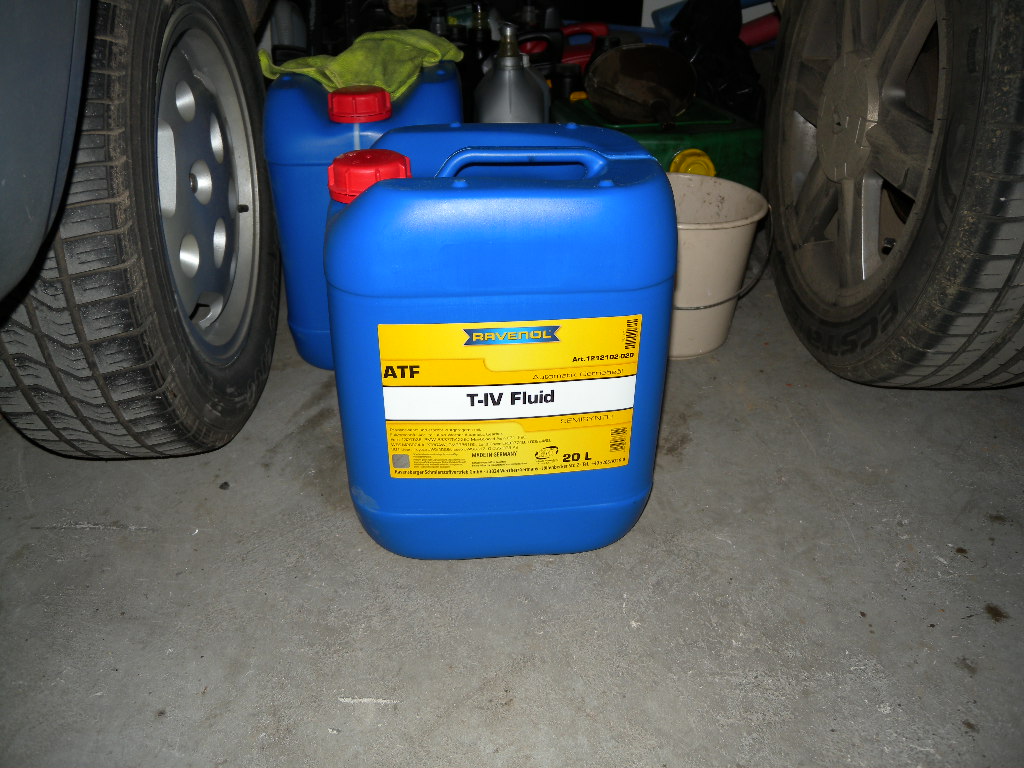

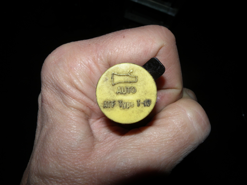

Bravo pour ce V6 ,PE2, BVA !!
pour la vidange BVA, quel est ton choix en Huile de BV ?
Olivier, à bourges
Olivier, à bourges
- Messages : 544
Re: @ Un homme heureux
Pour ma part je n'ai pas pris de risque (c'est fragile ces bestioles), j'ai donc utilisé l'huile de boitauto préconisé par Rono
- troublouse
- Messages : 528
J'ai pris ça:Olivier18 a écrit :Bonjour à tous,
Olivier, à bourges
J'ai prévu large mais je peux en recéder
parce qu il y avait ça de marqué sur la jauge
Yves
