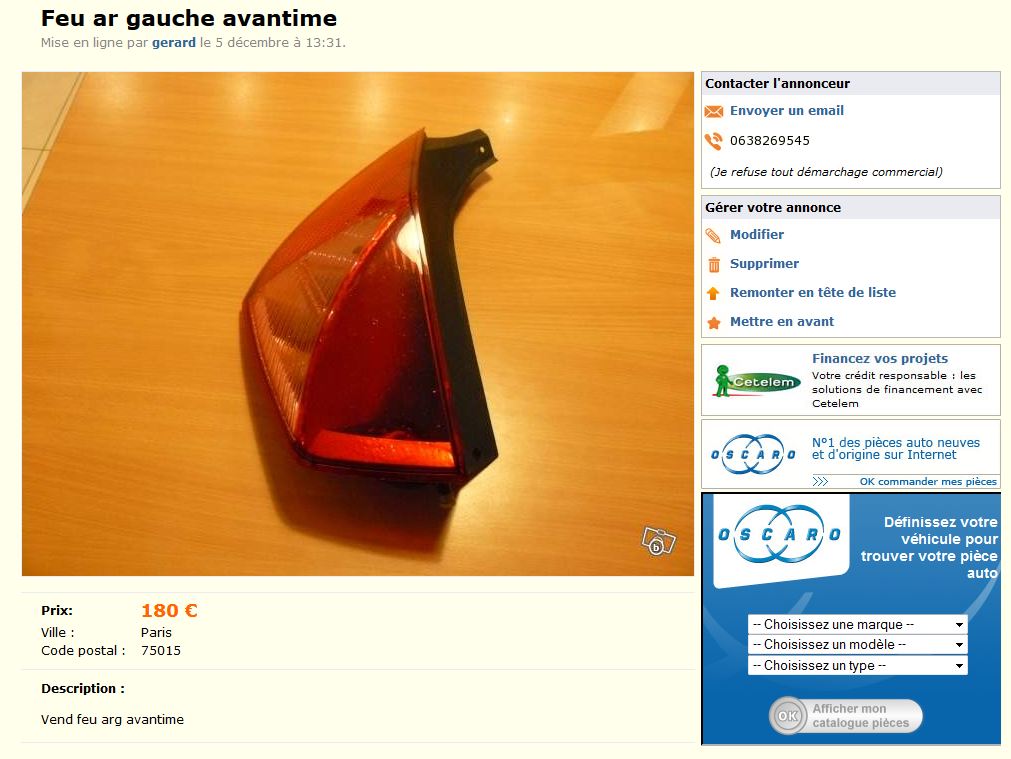

Ici sur Paris 15 :
- Messages : 6873
Re: [RECHERCHE] Feu arrière Gauche
Prix assez raisonnable !!!
