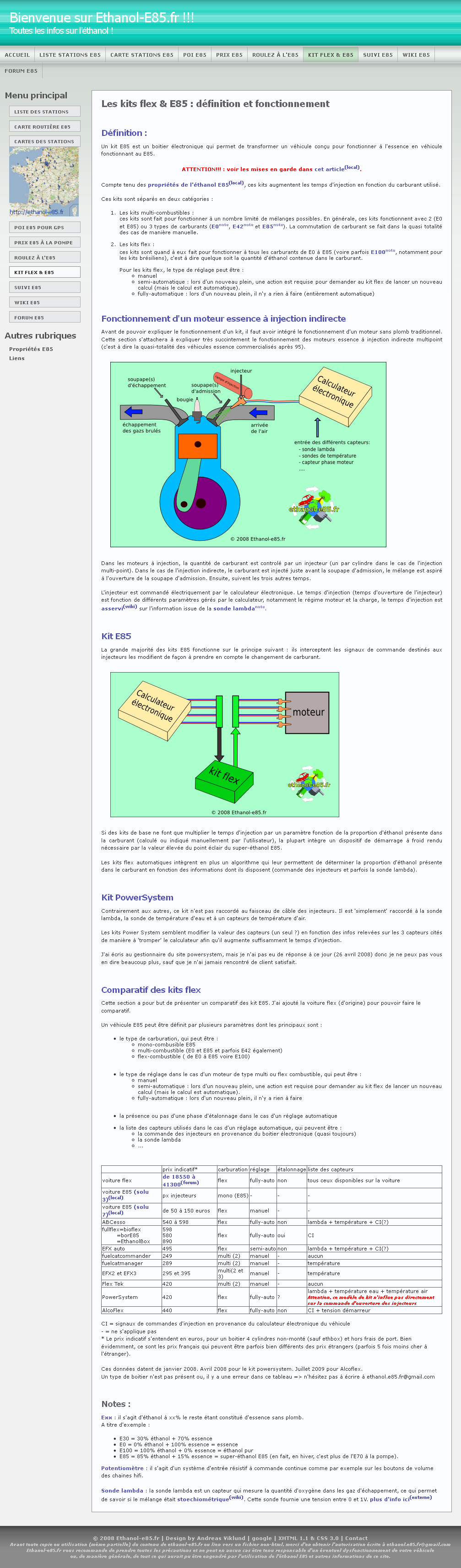

Info sur le kit powersystem ici
Kit PowerSystem
Contrairement aux autres, ce kit n'est pas raccordé au faisceau de câble des injecteurs. Il est simplement raccordé à la sonde lambda, la sonde de température d'eau et à un capteurs de température d'air.
Les kits Power System semblent modifier la valeur des capteurs (un seul ?) en fonction des infos relevées sur les 3 capteurs cités de manière à tromper le calculateur afin qu'il augmente suffisamment le temps d'injection.
J'ai écris au gestionnaire du site powersystem, mais je n'ai pas eu de réponse à ce jour (26 avril 2008) donc je ne peux pas vous en dire beaucoup plus, sauf que je n'ai jamais rencontré de client satisfait.
Kit PowerSystem
