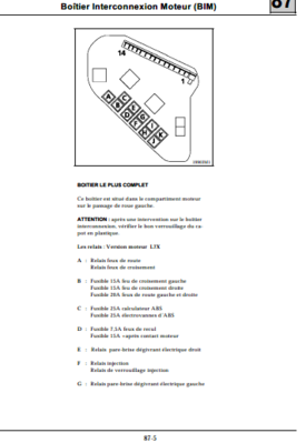

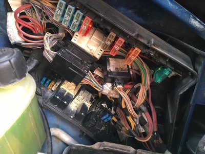

J'ai commencé par le plus simple, les fusibles; mais ce n'est pas si simple, la notice MR350 m'indique que le fusible des feux de recul se trouve dans le boîtier moteur, et donne un schéma d'une implantation qui est différent de ce que je trouve dans mon boîtier :
Le schéma de la notice est celui ci, et la photo de mon boîtier ensuite :
Par ailleurs, les messages de certains disent que le fusible des feux de recul est sous le siégé arriére; ce qui est différent de la notice :(
Quelqu'un pourrait il m'aider :?
