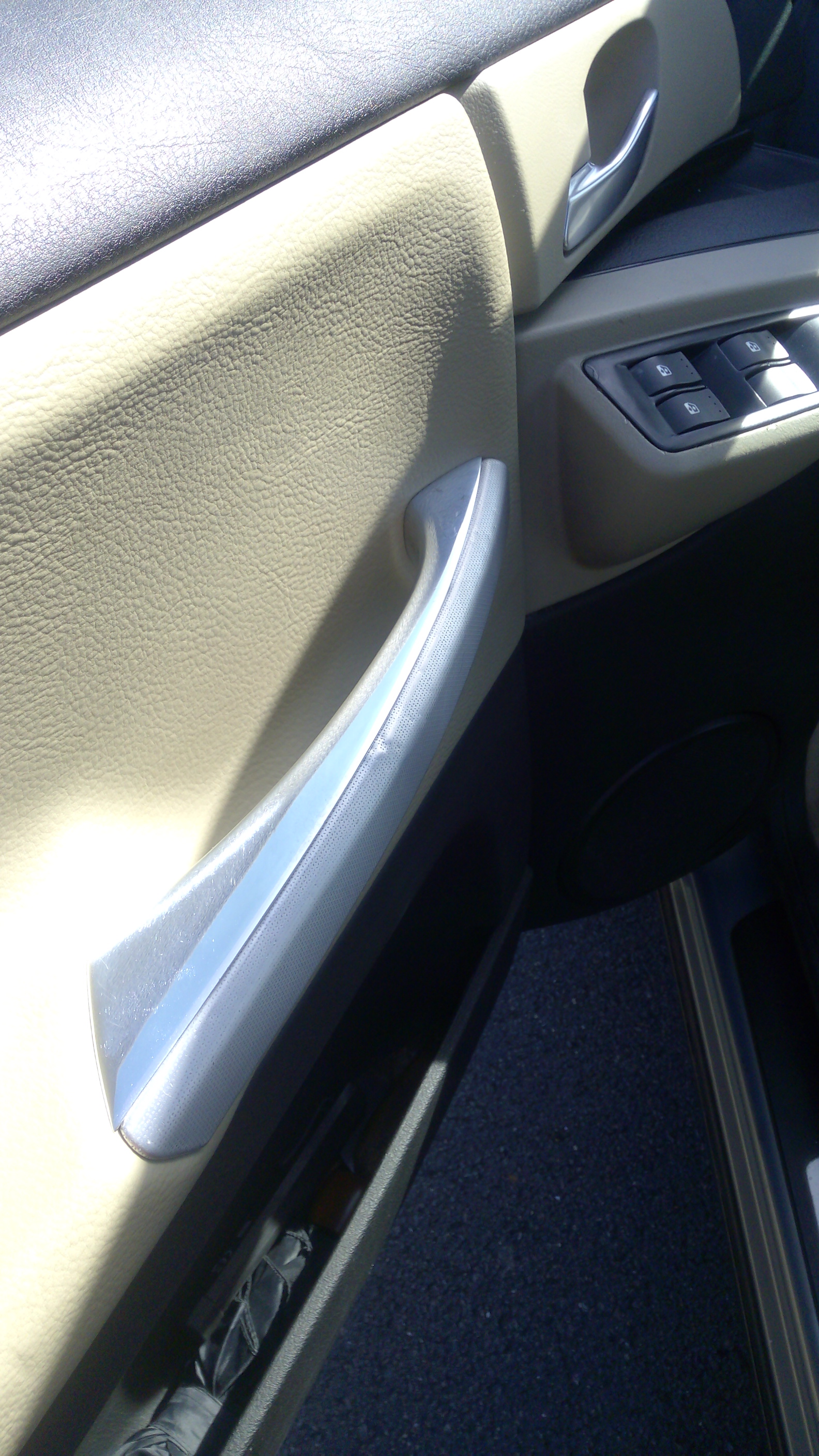

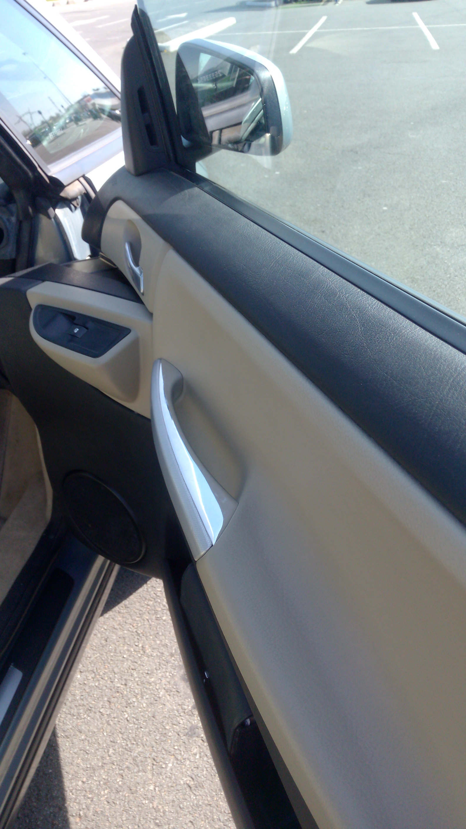

Alors Bapt bidiscoot, tu t'es lancé dans le démontage de tes poignées ?
Je viens de finir le mise en place dans mon véhicule
Ca donne cela.

C'est fragile les poignées d'ouverture des portes et son support....tu retires la vis centrale mais attention il y a des picots à l'avant et arrière du cache de la poigné et ça casse facile.
Un fois devisé, tu déclipss le cache noir du câble de la poigné et tu auras l'ensemble poigné + support. La butée de la poigné est parfois casée c'est la raison pour laquelle la poigné s'enfonce trop profond dans le support....vérifie si il est en bon état avant de remonter. J'ai déjà réparé ce défaut en mettant une vis à la place ça fonctionne très bien. Pour les poignées pour tirer la porte, perso j'ai fait faire une peinture époxy. Cette peinture est plus solide que les peinture ordinaire.
Je t'ai répondu à ton MP..
